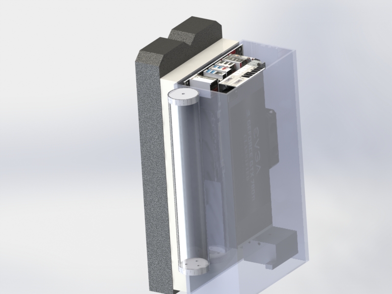

Hier mal ne kleine Vorschau worum es gehen soll:
Die Luft wird durch das gesamte gehäuse (vorbei an den ganzen Komponenten durch den Radiator direkt nach draußen geführt.
Das Ganze soll ein senkrechter schmaler Tower werden- mit mid-High-end Komponenten.
Aber dazu wird es später noch nen CB Thema im Gehäuse Forum geben wenn ich die Planung abgeschlossen habe.
Das ist prinzipiell eine nette Idee, allerdings wird das aus thermischen Gründen nicht wirklich funktionieren: Zum einen bekommst Du mit Abluftkühlung (Luft soll jaaus dem Case kommen) immer deutlich schlechtere Werte als mit Frischluftkühlung. Weiterhin wurde ja nun hinreichend erklärt, dass die Radifläche zu klein ist um das System @OC leise zu kühlen. Zum anderen wirst Du aufgrund des Aufbaus (ausgehend von Deiner Skizze) Probleme mit dem Airflow haben, da das Board den Ansaugbereich der Lüfter stark blockiert/einschränkt.
K dann gehen wir bei dem Ganzen mal von Non-OC aus.
Denke der Ansaugraum wird ausreichen, zwischen Moba und Lüfter sind über 1 cm Platz und ich denke mal die Luft zieht sich wohl durch das Case. (man könnte überlegen von unten noch ne zusätliche Frischluftzufuhr von 2x 92mm Lüftern einzubringen, jedoch wollte ich eigentlich bei den 2 180mm Lüftern bleiben.
