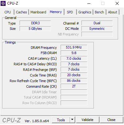

Ich würde erst mal prüfen, wo der Fehler beim vorhandenen Speicher liegt!
Was stimmt da nicht: Du hast 2x1GB und 2x2GB ergibt bei mir 2+4GB=6GB, CPU -Z zeigt aber nur 5GB an.
Probier mal jeden Speicherriegel einzeln aus.
Welches Betriebssystem, welches Board usw. sollte man schon wissen, um helfen zu können.
Eigentlich macht das 3048H von HP 16 GB gesamt.
4 x 240-pin DDR3 DIMM slots Supports DDR3 1333/1066 MHz non-ECC, un-buffered memory (Max 16GB)
Aber Du hast in der Anzeige 5 GB obwohl 6 drin sind. Einer der 1 GB scheint nicht so zu passen oder die Reihenfolge wie die Riegel stecken ist krude.

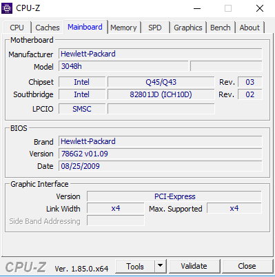

Also cpu z sagt chipset intel q45.
Ja ist echt komisch dachte irgendwas am System zieht vielleicht die 1 gb ab. Naja ich schaue mal später wenn ich zuhause bin.
Und ueber dem Chipset steht das Modell und der Hersteller. Und ja, das 3048H ist wirklich von HP. ;)
