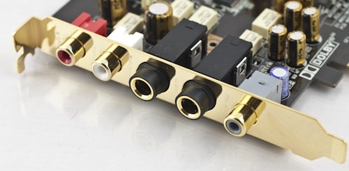

Also angenommen ich würde die STX nehmen könnte ich da das MMX und die Anlage gleichzeitig anschließen ? Also würde ja 1x Mikro und 2x Audio benötigt werden. Welcher Anschluss währe denn für was ? Oder bietet die Karte das nicht ? gy4vr4la.jpg

Ansonsten, für einen Stereo-Out an die Anlage sind die 2 Cinch da (Adapter auf Klinke liegt bei), für den Kopfhörer und das Mikro die 2 6,3mm Klinke.
