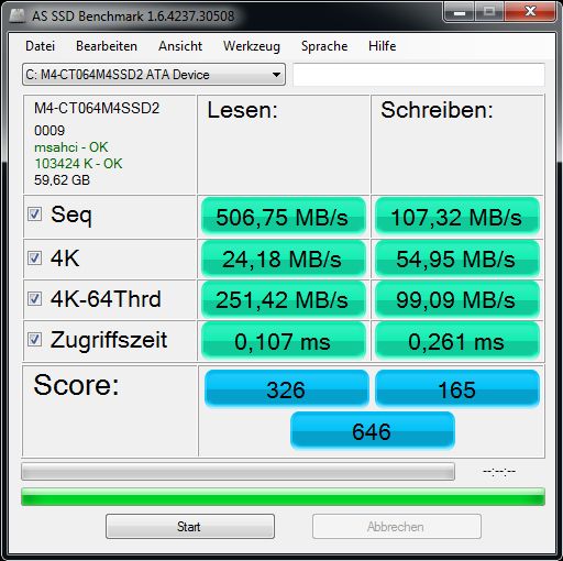

Crucial M4 64 GB sollte da schnell genug sein. Sehr hohe Schreibraten sind bei dem Budget nicht drin, aber ehrlich - die Lesegeschwindigkeit & Zugriffszeit spielt m.M.n. eine größere Rolle.

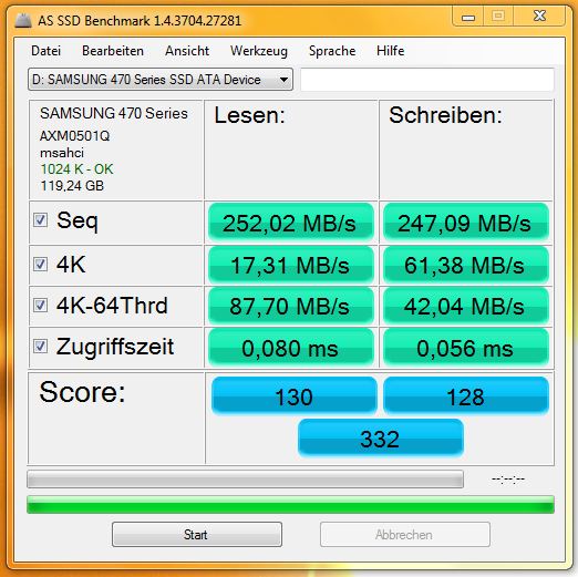

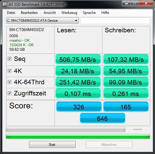

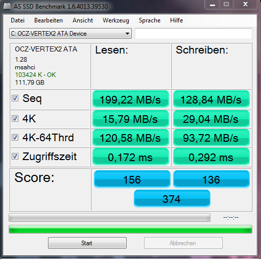

schau mal hier:
lass dich nicht von den Herstellerdaten in die Irre führen. In der Realität spürt man nicht viel davon.
Die mittlere Grafik, das sind die Werte meiner M4, angeschlossen am SATA2 Port meines Notebooks.
Schreibwerte sind sowas von egal ;) Selbst die 40 MB/s der Intel X25-V merkt man gegenüber 200 MB/s nicht, es sei denn beim entpacken, wenn das über eine temporäre Datei oder so läuft auf C:. Wie dem auch sei, 100 MB/s reichen locker und der Lesewert ist entscheidender,
