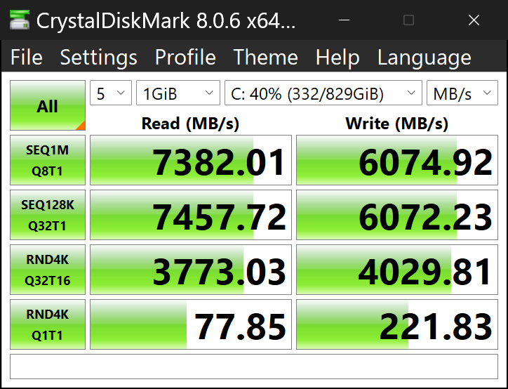

Meine SSD schaufelt potentiell 7GB/s am Stück wenn es nur eine Datei am Stück ist, oder vlt. die Hälfte wenn es eine Datei am Stück ist die ich auf der SSD kopiere. Gigabit-Internet sind vlt. 110 Megabyte pro Sekunde also 0,11GB... ^^

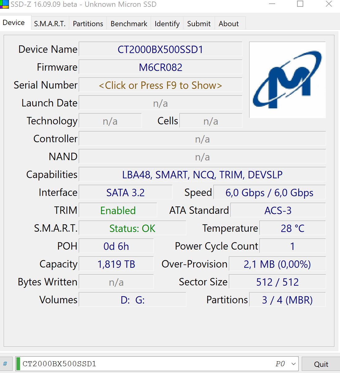

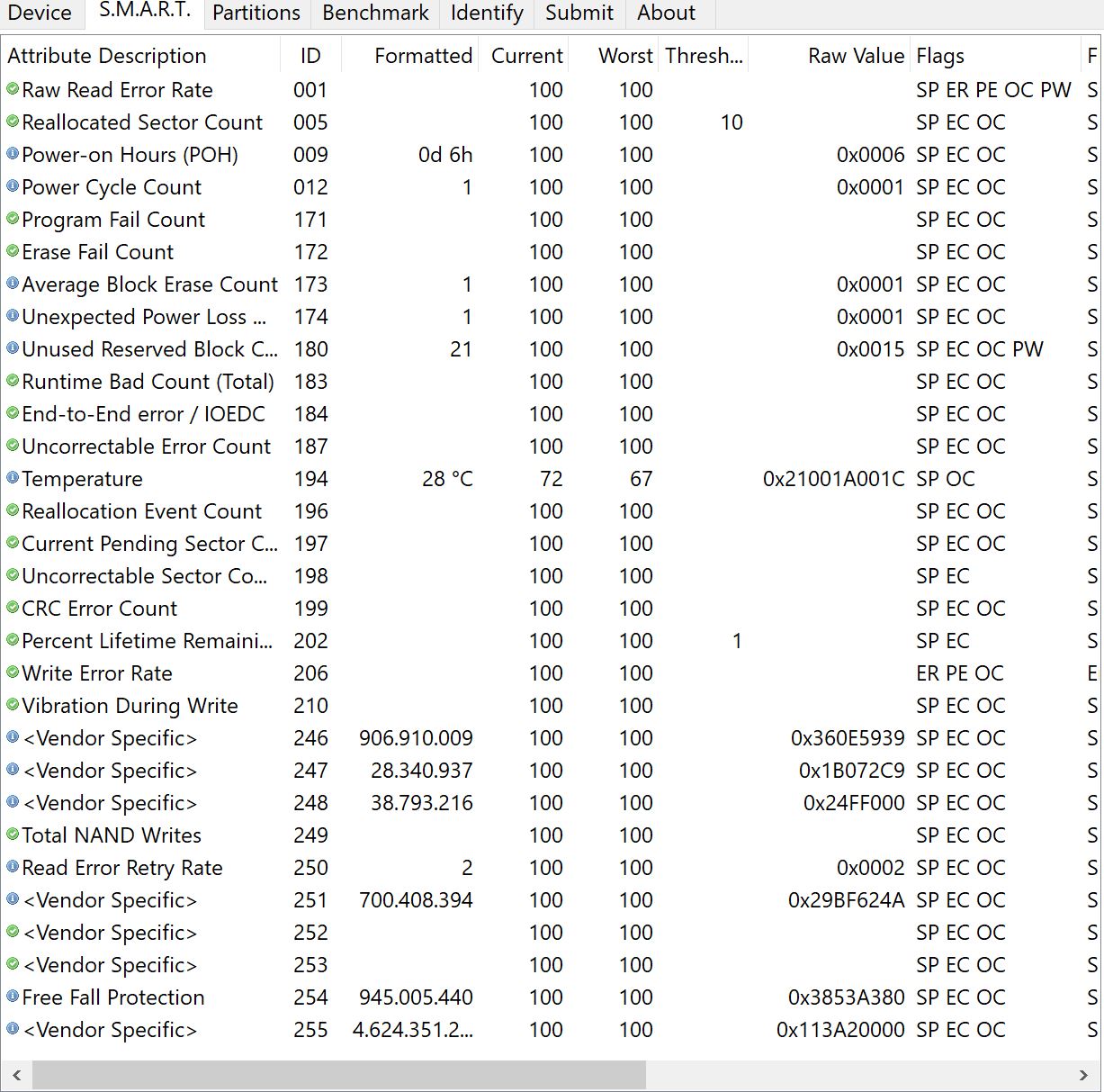

Das Kopieren hat eben ewig lange gedauert, aber mein System hat quer über alle Platten ein Kopierproblem. Ich konnte das nie lösen. Manchmal friert es sogar ein. Gerne auch, wenn der Kopiervorgang schon beendet ist, das Fenster bleibt dann einfach offen und der Vorgang wird nicht abgeschlossen. Sagt nix über die SSD aus.
Tja, und ob das Ding jetzt TLC ist oder QLC kann ich nicht sagen. Ich kann die Daten hier nicht auslesen. Ihr vielleicht?
Die Frage habe ich doch direkt über deinem Beitrag beantwortet, nicht gelesen?

Nee, ich hab den Artikel gelesen, Eisenholz. Aber war nicht die Essenz, dass es gar nicht klar ist welche Technik das ist? Das sagt ja auch Keks, wenn ich nicht irre. Deshalb versuche ich das hier mit Tools direkt herauszufinden.
Ich kann übrigens am Kopierverhalten gar nichts feststellen, weil dieser Aspekt an meinem PC schon immer Schrott war. Weiss einer von EUch wie ich das direkt nachschauen kann? Ich habe Crystaldisk, die Windowssysteminformationen und SSD-Z benutzt, aber ich kann mit den Daten nichts anfangen.
