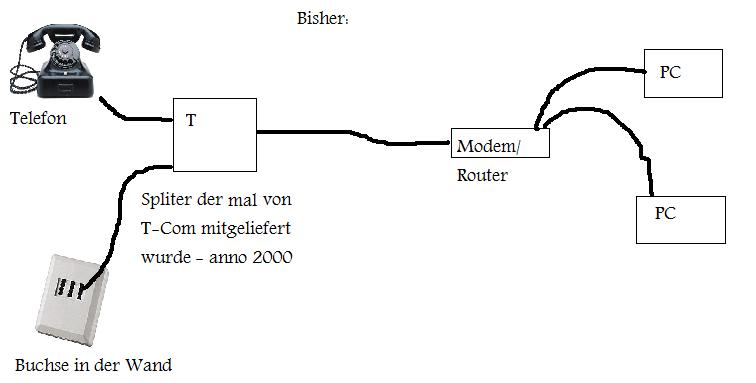

Folgendes bild zur verdeutlichung meiner bisherigen internet/telefon/aussenwelt kommunikation.
(siehe Anhang 1)
Hier hängt ein Netgear Router der wohl konfiguriert alles optimal regelt und einen wlan sender hat.
Bisher war ich noch kunde bei aol. Der router hatte eine standleitung und man war sofort online, sobald man am router ein kabel angeschlossen hatte.

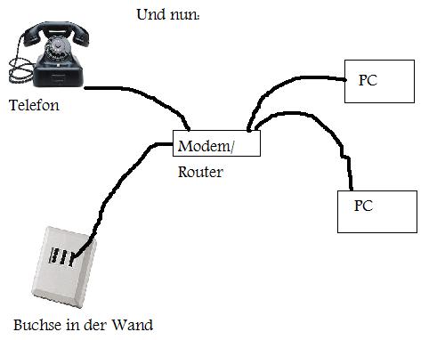

Leider hat man ohne meine rücksprache den vertrag von aol zu alice gewechselt (schließlich ist das mittlerweile unter einem dach). Der telefonanschluss von telecom wurde gekündigt und das telefon (gleiche nummer) läuft jetzt über das neu mitgelieferte alice sphairon modem (ohne wlan). Siehe Anhang 2.
Ich möchte aber in jedem fall meine alte konfiguration beibehalten. Es soll wieder der netgear router fungieren. (auch ist es ein graus sich jedes mal über eine dfü-verbindung ins internet einzuwählen, der router/modem von alice hat diesbezüglich garkeine konfigurationsmöglichkeiten)
