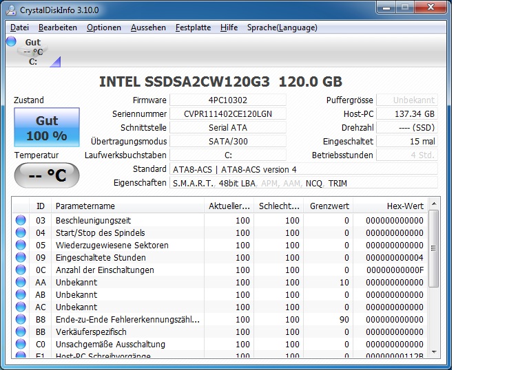

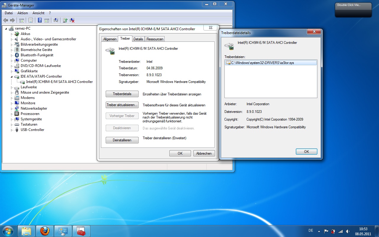

hallo,
ich hab seit kurzem die Intel 320 in meinem Notebook (Samsung X460) eingebaut, Windows 7 neuinstalliert und bin auf folgende Seite gestoßen:
http://www.pc-experience.de/wbb2/thread.php?threadid=30040
Da steht das man am besten den Windows eigenen Treiber installieren soll und keine "alte Intel Matrix Treiber oder andere Trim Verhinderer".
Auf der Samsung Homepage hab ich vorher folgenden Treiber runtergeladen und installiert: Intel Matrix Storage Console 8.9.0.1023.
Nun scheint dieser nicht optimal zu sein.
Soll ich nun wieder zurück zum Windows Treiber (wenn ja wie mach ich das am besten, will nicht nochmal Windows 7 neuinstallieren), oder diesen Treiber installieren:
https://www.computerbase.de/downloads/treiber/mainboards/intel-rapid-storage-technologie/
Wobei ich nicht weis ob mein Notebook den neuen Intel Treiber unterstützt, das Notebook ist ja schon mehr als 2 Jahre alt.

So, nun ist meine Neugier gestillt und ich hab den Chipset Treiber und dannach das Komplettpaket installiert.
Scheint alles ohne Probleme zu laufen und bis jetzt ist alles stabil, deswegen bleib ich erstmal dabei.
Danke nochmal an alle die mir geholfen haben.
Im Anhang sind noch die Screens zu den verschiedenen Treiber (Intel Matrix Storage- Windows 7 Treiber- Intel Rapid Storage)
Scheint alles im grünen Bereich zu sein,oder?
