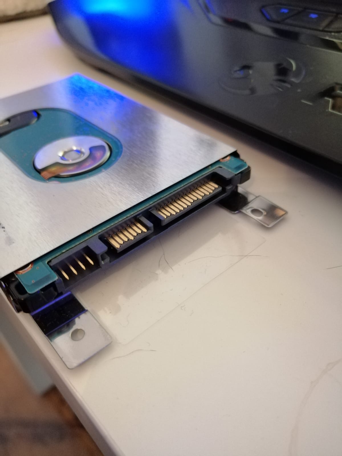

Der Laptop von meiner Freundin hat den geist aufgegeben. Sie hat mich darum gebeten zu versuchen die Daten auf diesen zu retten.
Leider habe ich gar keine Erfahrung in diese Richtung. Zunächst hab ich die Festplatte ausgebaut.
Die Festplatte hat glaube einen SATA Anschluss, aber was ist der dritte Anschluss ganz links ? Welchen Adapter benötige ich genau, um diese Festplatte an meinen PC anzuschließen um an die Daten zu kommen ? Muss ich dabei noch etwas anderes wichtiges beachten, wenn ich den passenden Adapter habe ?
Den dritten ganz links nicht beachten. Dir reicht Sata plus Stromkabel
Das sind die ganz normalen SATA-Daten- und Strom-Stecker. Wie bei jeder anderen Festplatte und SSD auch.
Die nötigen Kabel sollten bei Netzteil und Mainboard dabei gewesen sein.

Einfach mal erklären was der 3. ist wäre Nice .. das ist noch ein alter ATA Stromstecker ... wichtig dabei nur einem Stromstecker benutzen nicht beide !
Da wär ich mir nicht so sicher ob das wirklich ein Stromstecker ist, wenn dann wäre er ja für den Floppy-Stecker... der hat aber normalerweise längere Pins. Bei manchen HDDs sind an der Stelle auch Diagnose-Pins für den Hersteller.
Gute Antwort, leider falsch. Kann zwar auch nicht sagen wozu die gut sind, aber ein Stromanschluß wie für alte 3,5" Floppys ist das nicht. Sieht man auch sofort wenn man nach Bildern davon sucht.

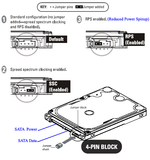

Der dritte ist einfach Master oder Slave. SSC oder RPS
Da gehört normalerweise ein JUMPER drauf bzw. halt auch Keiner

Die zusätzlichen Pins sind meinst für zusätzlich parametiertung der Platte. z.B. Limit des SATA übertragungsmodus auf SATA1 oder Limitierung der Plattengröße. Meist steht das oben auf dem Etikett drauf
