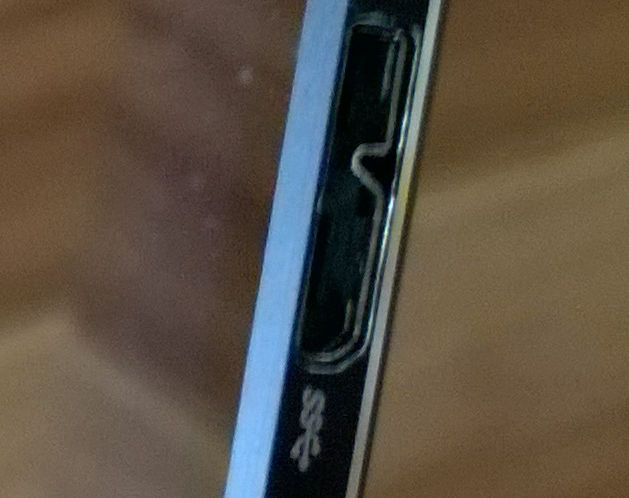

Welcher Anschluss ist das?

Hättest du jetzt geschrieben, um welches Gerät es sich handelt, dann hätten wir sicher noch mehr Infos raus gerückt...

Die von USB 3.0 logischerweise.
Humptidumpti schrieb:Die von USB 3.0 logischerweise.![]()
Ja. Ist das nicht vielleicht Chipsatz limitiert, oder so? Ist ein Atom Prozessor.

Die Schnittstelle und die dahinter steckende Technik ist ist immer gleich. Aber wenn die Hardware die da dran hängt die Leistung nicht erbringen kann ist das ja nicht das Problem der Schnittstelle und pauschal auch nicht zu beantworten sondern nur durch eigenständiges testen eben zu testen.
Sowas sollte doch passen, oder?
http://www.amazon.de/deleyCON-Super...0WHZASVM/ref=cm_cr_arp_d_pdt_img_sims?ie=UTF8
Wenn es eine HDD in einem USB Gehäuse ist, dann wird die mit Sicherheit langsamer sein als es USB3 erlauben würde, aber besser so als umgekehrt, wie es bei den USB2 Platten der Fall ist. Dann kann auch die Anbindung des USB3 Host Controllers limitieren, die haben meist nur eine PCIe 2.0 Lane, was alleine schon knapp ist und wenn die nur mit 2.5Gb/s läuft, gehen real so 160 bis 170MB/s rüber, mehr nicht, aber für eine 2.5" HDD reicht auch das noch aus und ist es allemal besser als die nur rund 30MB/s die USB2 im Alltag schafft.Ask-me schrieb:Ja. Ist das nicht vielleicht Chipsatz limitiert, oder so?
