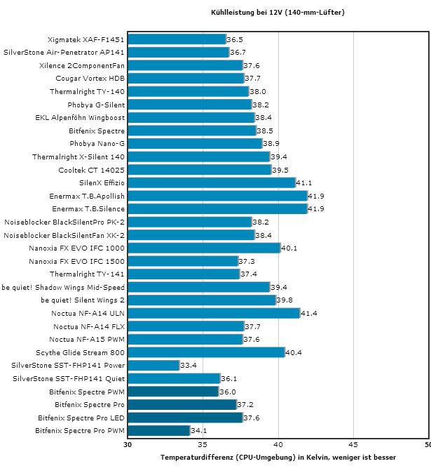

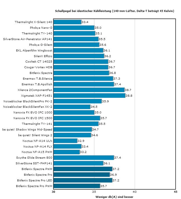

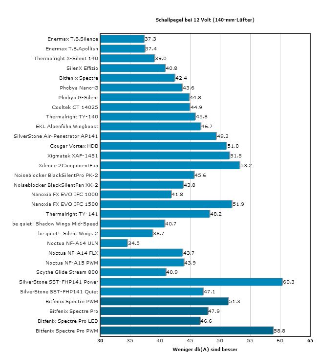

Lüfter sollten in erster Linie kühlen,dann leiser sein als andere. Nur mal kurz ein Beispiel Enermax TB - Noiseblocker Black Silent(die genauen Werte stehen in den Diagrammen,zeigen aber auch nur das "Prinzip" , die Werte können ja in Deinem Case wieder anders sein.
Lüfter A ist 10db leiser als Lüfter B (12V) . Lüfter A hat dafür einen schlechteren Durchsatz und damit Kühlleistung als Lüfter B. Um die gleiche Ziel-Temperatur zu erreichen (Case/CPU....) muss Lüfter A wesentlich höher drehen als Lüfter B der gedrosselt werden kann. Was die Lautstärke wider ausgleicht bzw. in dem Test gar erhöht.
Des wegen meinte ich das der NB -den besten Kompromiss hat zwischen Ltst. und Kühlleistung. "Unsere" Cases sind ja gerade an der Front praktisch identisch. Als ich meine Lüfter noch vorn/hinten hatte ,waren die Ener hinten/oben und die noiseblocker vorn weil anders herum durch Luftfilter/HDD und wenn die Tür zu ist sehr wenig Luft rein kambzw. ich dann die Front recht hoch drehen musste.Oben kannst Du die Ener mit 5/7 V drehen lassen da ist das kein Problem ,weil die Abwärme ja eh schon in die Richtung geht.
Würde mir zu den 2 140mm Ener jewels einen 120/140 http://geizhals.de/noiseblocker-nb-blacksilentpro-pk-1-a-a476846.html für vorn holen .Mit so 1000Rpm .....unter 7V von der Fractal-Lüftersteuerung super leise und Du hast noch paar "Reserven " für Sommer.:evillol:
na allgemein haben die BS " Pro" (die schwarzen) noch etwas bessere Lager und der Rahmen ist gummiert.Aber beide gut.Würde den nehmen den Du mit geringsten Drehzahlen betreiben kannst.
