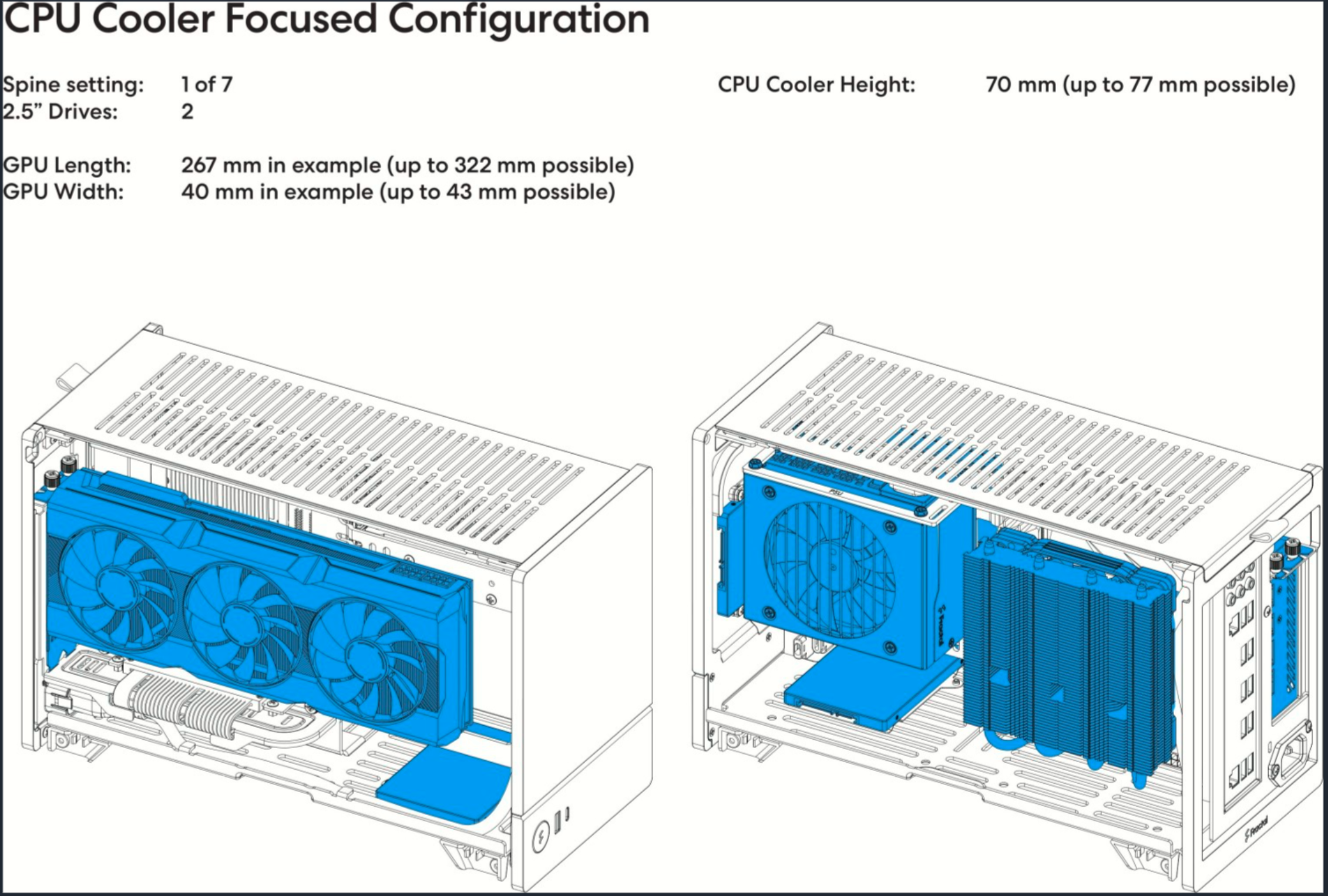

@Tulol Das passt bei Terra eher nicht. Da müsste schon ein FormD T1 her. Mal ganz angesehen davon, dass es dann noch deutlich komplizierter wird...
@SJAFNWEIF
Genau, Maximal sind 77mm CPU Kühler Höhe möglich. Dann sind aber auch nur noch max 43mm GPU Höhe möglich.
@ruthi91
Der L9s ist ja kein Problem. Da passt jede Karte (also nicht jede, aber deutlich flexibler) rein. Der L12s ist aber 70mm hoch. und dann passt maximal noch eine 2 Slot Grafikkarte rein (max. 48mm).
