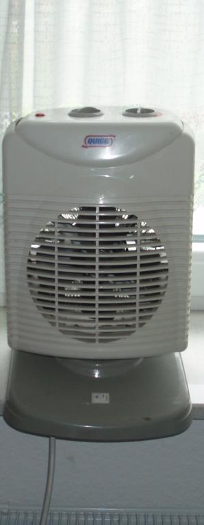

Ich kann mich da noch an meinen amd xp2800 erinnern den ich ganz zum ende nurnoch mit nem Ventilator kühlen konnte :) :) :) :) :) :) :)
