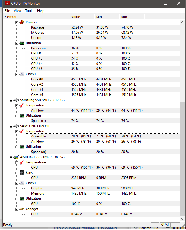

Hm, weiß nicht woran es liegen könnte.
Habe mal ein Screen angehängt von den Temps.

Die Temperatur ist richtig. Wenn der Prozessor der GPU arbeitet, sind schnell mal 70° drin. Deine R9 380 ist ja kein Low-End Modell, was man passiv betreiben könnte. Vermutlich wird die GPU auch nie heisser als 70-72°, dafür drehen dann die Lüfter auf. Meine RX470 hängt unter Volllast auf gleicher höhe. Im Normalbetrieb bleibt der Lüfter sogar stehen und hab nur 1 Gehäuselüfter. Dann ist die Kiste quasi lautlos.
Mit passendem Grafikkartentool (jeder Hersteller hat da ein eigenes soweit ich weiss) kann man auch die Lüfterkurve anpassen. Unter Last wird die GPU aber nicht Kühler werden, soll ja schliesslich Grafik berechnen. 70° ist da ein guter Wert.
Okay dankeschön. Um der Temperatur aber etwas entgegenzuwirken wäre es doch sinnvoll besser Gehäuselüfter oben einzubauen oder nicht? Und @Deathangel008 habe die Lüfter über eine Lüftersteuerung am Mainboard angeschlossen, aber kann nirgends auf die Lüfter zugreifen außer vorne an den Reglern am Gehäuse. Im Mainboard sind die Lüfter garnicht gelistet...
