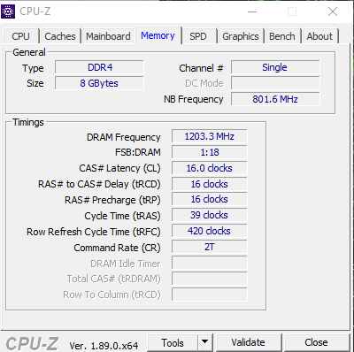

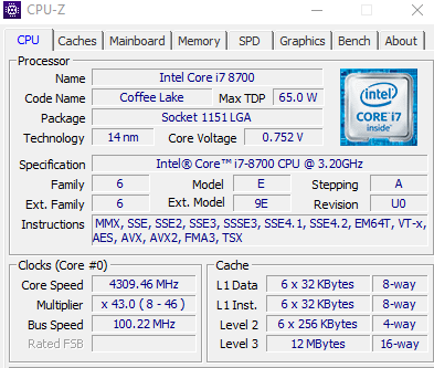

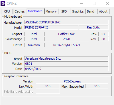

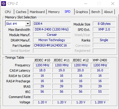

Guten Tag Computerfüchse,
ich habe leider sogut wie gar keine Ahnung auf dem Gebiet.
Da jedenfalls mein derzeitiger 8 GB Corsair RAM durch sämtliche aktive wichtige Anwendungen voll läuft, möchte ich diesen erweitern auf 16-32 GB.
Welche Corsair RAM's könnt ihr empfehlen?
2x8 oder 1x16? Wie viel Mhz? o.0
Ich versuche euch mal alle Informationen anhand Bilder anzuhängen.

da das ein lahmer 2400er Riegel ist würde ich dir raten den RAM komplett zu ersetzen und natürlich gleich Schnelleren zu kaufen.
Außerdem verschenkt man viel Leistung wenn man nur im SingleChannel und nicht im DualChannel unterwegs ist.

Es ist natürlich wichtig zu wissen, welche Anwendungen du benutzt. Aber wenn du schon den Anreiz dazu hast, deinen Ram zu erweitern, weil deine Anwendung(en) viel Ram verbrauchen, dann muss auch die Geschwindigkeit gut sein, damit im Idealfall alles noch schneller abläuft. Die Geschwindigkeit ist nämlich in Mhz angegeben.
Damit da keine Unannehmlichkeiten passieren, ist es wichtig zu wissen, welche Geschwindigkeiten dein Mainboard unterstützt(das findest du auf der Verpackung oder bei der Produktbeschreibung).
Damit du es weisst, dein Ram läuft auf 2400Mhz!
2400 ist aber schon für neueste Anwendungen etwas langsamer, daher rate ich dir auf höhere Werte umzusteigen.
Ich habe mich über dein Mainboard erkundigt und kann dir hier die Daten anfügen.
Auf der Seite findest du nämlich die Geschwindigkeiten, die dein Board unterstützt. Da deines ein Gaming-Board ist, kannst du gute Geschwindigkeiten rausholen.
Alle Werte ab 3000Mhz sind auf jeden Fall gute Geschwindigkeiten, mit denen du nichts falsch machen kannst.

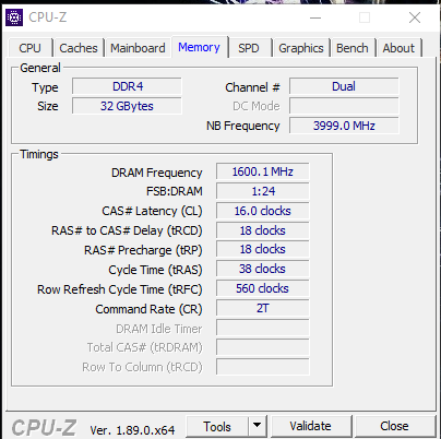

Da bin ich wieder @PCTüftler .
NB Frequenzy springt zwischen 800 Mhz - 4000 Mhz und DRam Frequency bei Konstanten 1600 Mhz, vermutlich muss man es x2 nehmen.
Sind die Werte gut?
Passt so ;)
Wunderbar :daumen:
Und ja, mit x2 liegst du richtig. :)
