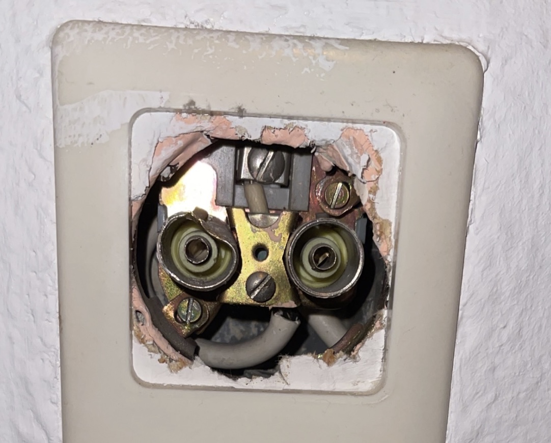

ich habe mir einen Kabelvertrag geholt, und finde nun diese Steckdose. Leider habe ich keine Ahnung was für ein anschluss das sein soll, und wie ich da jetzt einen Kabel router angesteckt bekomme.
Ich bitte um eure hilfe, es gibt hier viele Experten die mir bestimmt helfen können.

Das Ding muss durch eine Multimedia-Dose ausgetauscht werden.
Bei einem Neuvertrag macht das in der Regel der Techniker für dich.

schaut nach kabel aus. ;)
sollte aber mal modernisiert werden, da du so nur fernsehen & radio hast. Heutzutage muss da eine multimedia Dose hin. War der techniker schon da?
wirt dir eig. beim vertragsabschluss kostenfrei angeboten

Da ist ein Coax- bzw. Antennenkabel bei, was an diese Dose und an den Router angesteckt wird.
Wenn deine Dose verformt ist, würde ich die wohl austauschen lassen. Sieht zudem sehr alt aus.
Der Techniker sollte dies wechseln. Selbst eine Multimediadose anzuschließen bringt dir nicht so viel, da diese i.d.R. zusammen mit dem Hausanschluss entsprechend eingepegelt (gemessen) werden muss.

@StyxOne :
Was ist denn überhaupt am anderen Ende des an diese Dose angeschlossenen Kabels?
Da wird wohl ein simpler Antennenverstärker aus analogen Zeiten dran angeschlossen sein, das nützt Dir für Kabelfernsehen überhaupt nichts. Daran kannst Du, wenn sie gegen eine gleichartige nicht deformierte Dose ausgetauscht ist, ein DAB+-Radio und ein DVB-T2-TV anschließen, sofern geeignete Antennen am Verstärker angeschlossen sind.
Möglicherweise ist aber auch ein DISEqC-Schalter für Sat-TV dran, wenn Du eine Schüssel auf dem Dach hast, an die mehrere Teilnehmer angeschaltet sind. Für diesen Zweck haben die Dosen meist aber drei Löcher.
