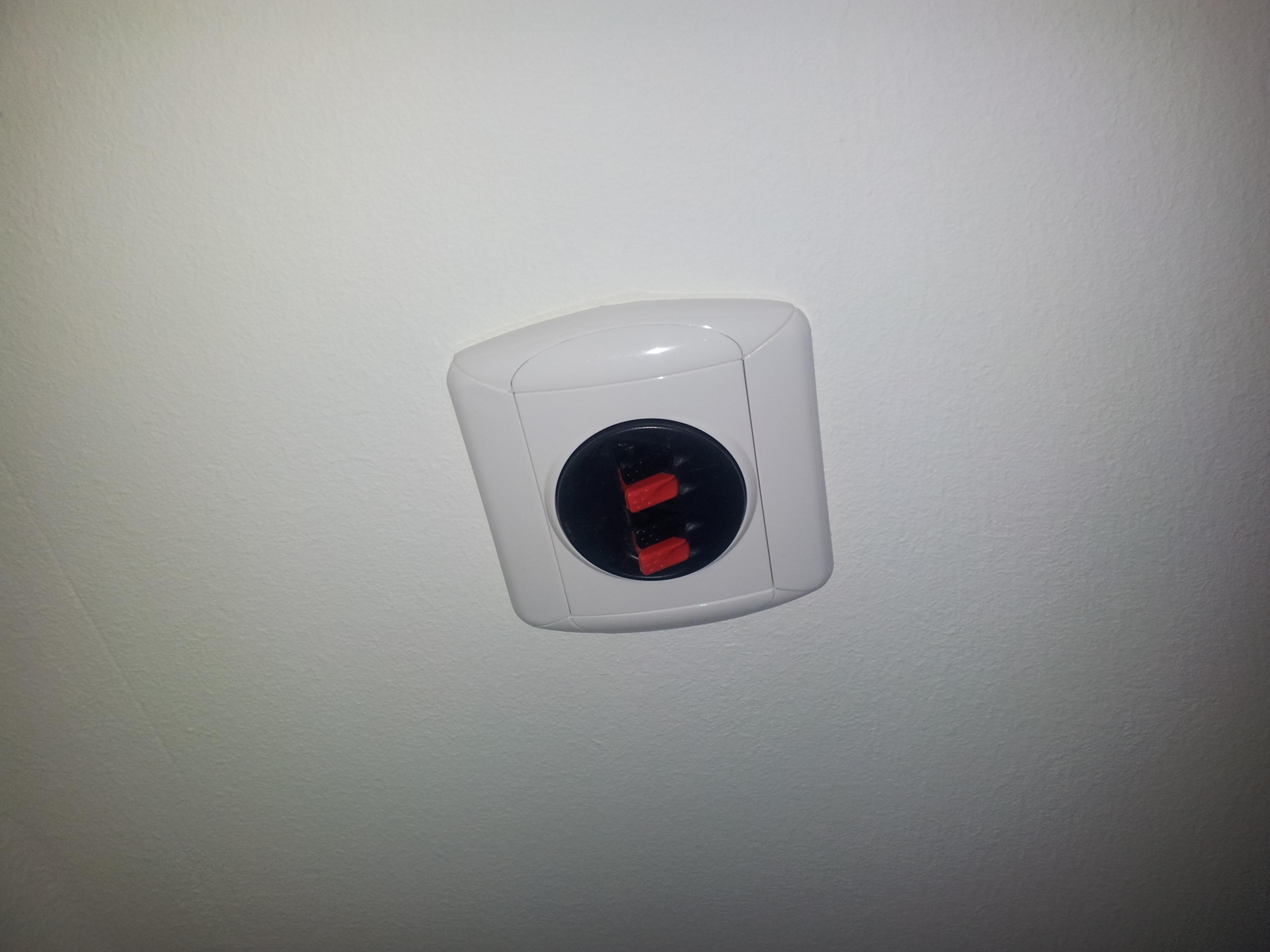

Mein Av Receiver habe ich schon bestellt nun fehlen mir noch gute Satellitenboxen warum keine Standboxen , ganz einfach kaum platz und die boxen sollen an die decke weil ich dort beim Umbauen in jeder ecke 2 anschlüsse habe also insgesammt 10 Boxen anschlüsse .

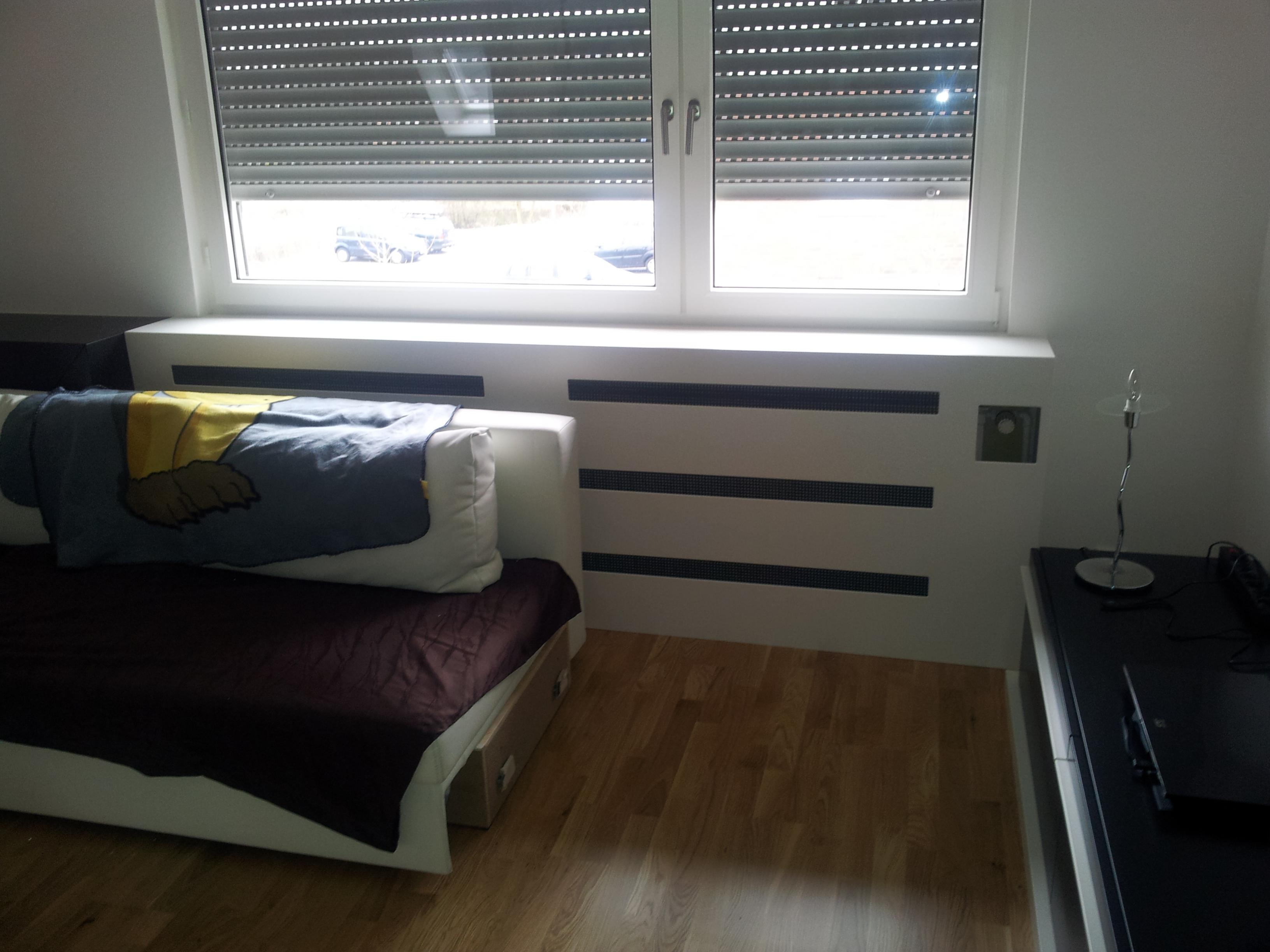

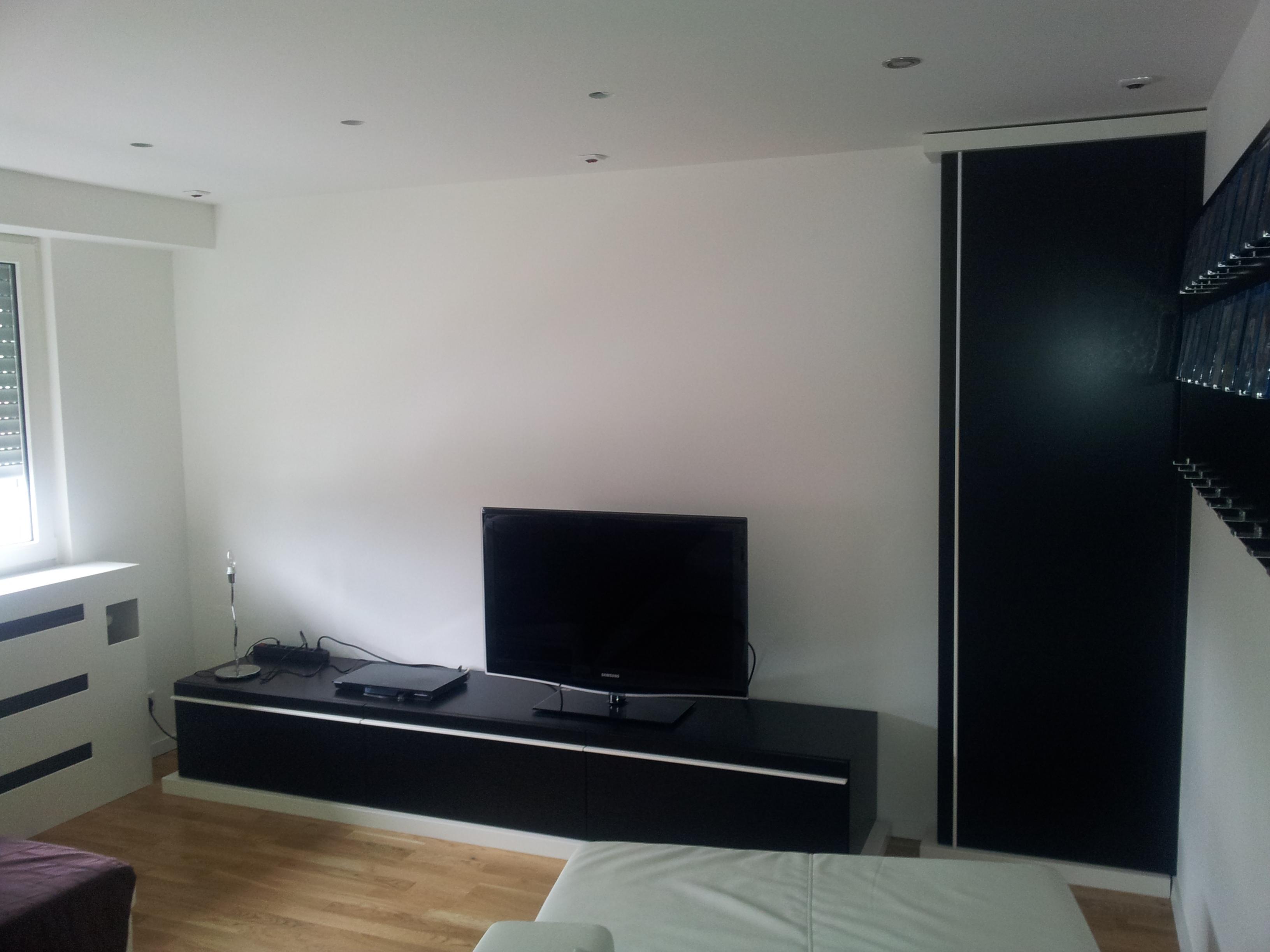

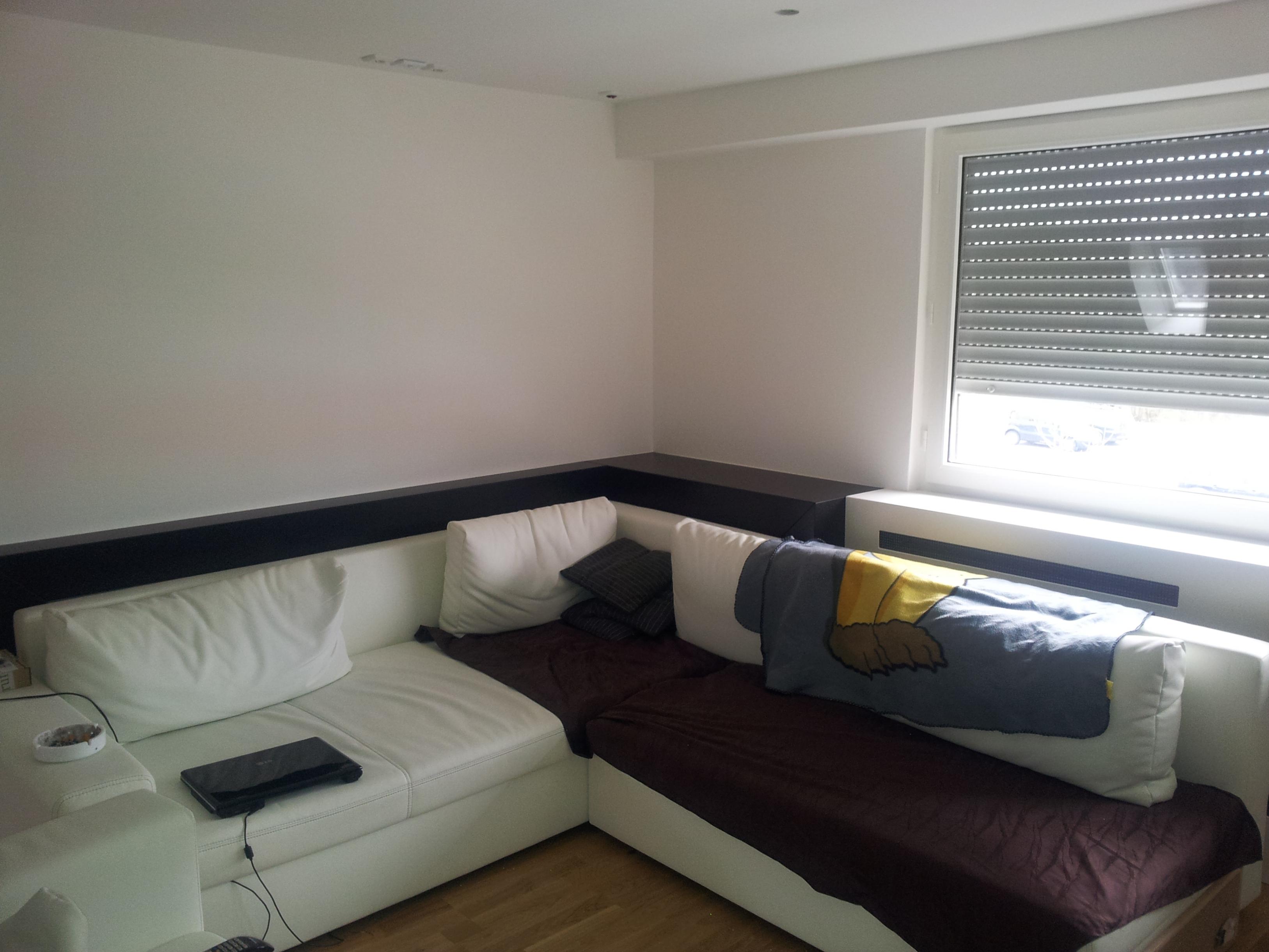

Zumal. Wenn Ich mir so Deine Bilder vom Raum angucke ist der Raum ziemlich zugestellt. Wo soll der Subwoofer denn Bitte genau hingestellt werden? Bei Bild 1 in der Ecke bzw. vorm Sideboard? Da neigt er denn schön zum dröhnen weil er eingeeingt in der Ecke steht. Willst Du das?

Den Subwoofer könnte ich auch hinterm sofa stellen dort wo das schwarze rücken teil angebracht worden ist , ist genug platz .

Was soll der Sub hinterm Sofa?
Eigentlich sollte zwischen Dir und dem Sub nichts stehen sodass eine freie Luftlinie vorhanden ist. Auch stellt man den Sub zuerst auf den Hörplatz von wo man später Filme, Musik usw. guckt/ hört und kriecht denn im Raum rum und da wo sich der Bass am besten anhört kommt der Sub hin und nicht anders rum. Ach da hab Ich noch Platz und da kommt er jetzt hin. Aber wenn Du auf Dröhnorgien steht stell ihn da hin. Das ist denn aber kein suaberer und trockener Bass sondern halt dröhnender Bass.
Deshalb ja auch die Frage wo der Sub bei dem vollgestellten Raum hin soll.
