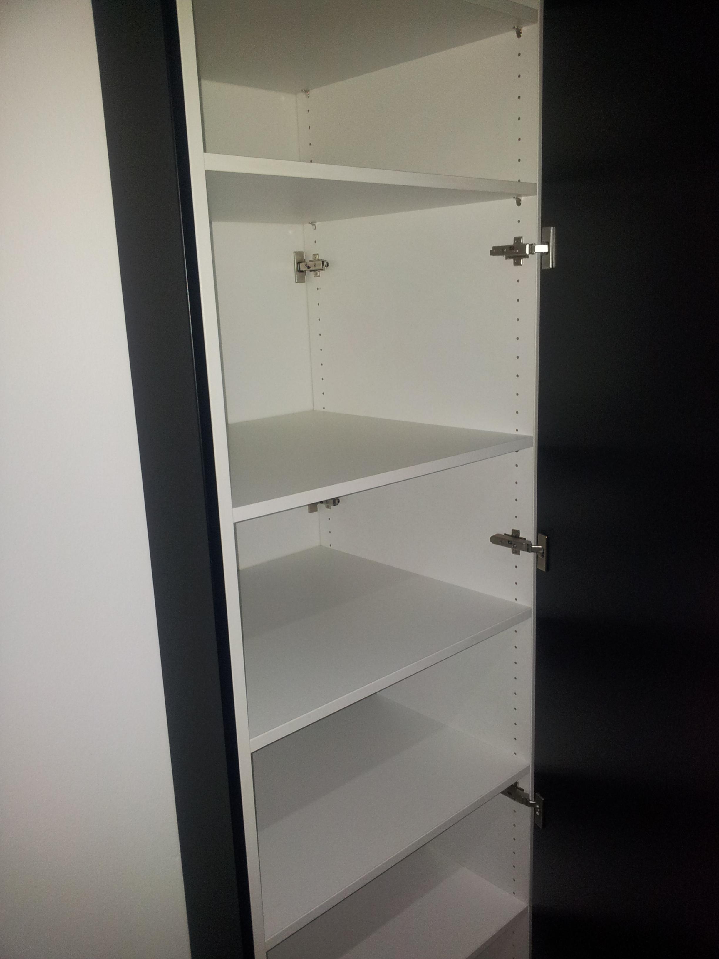

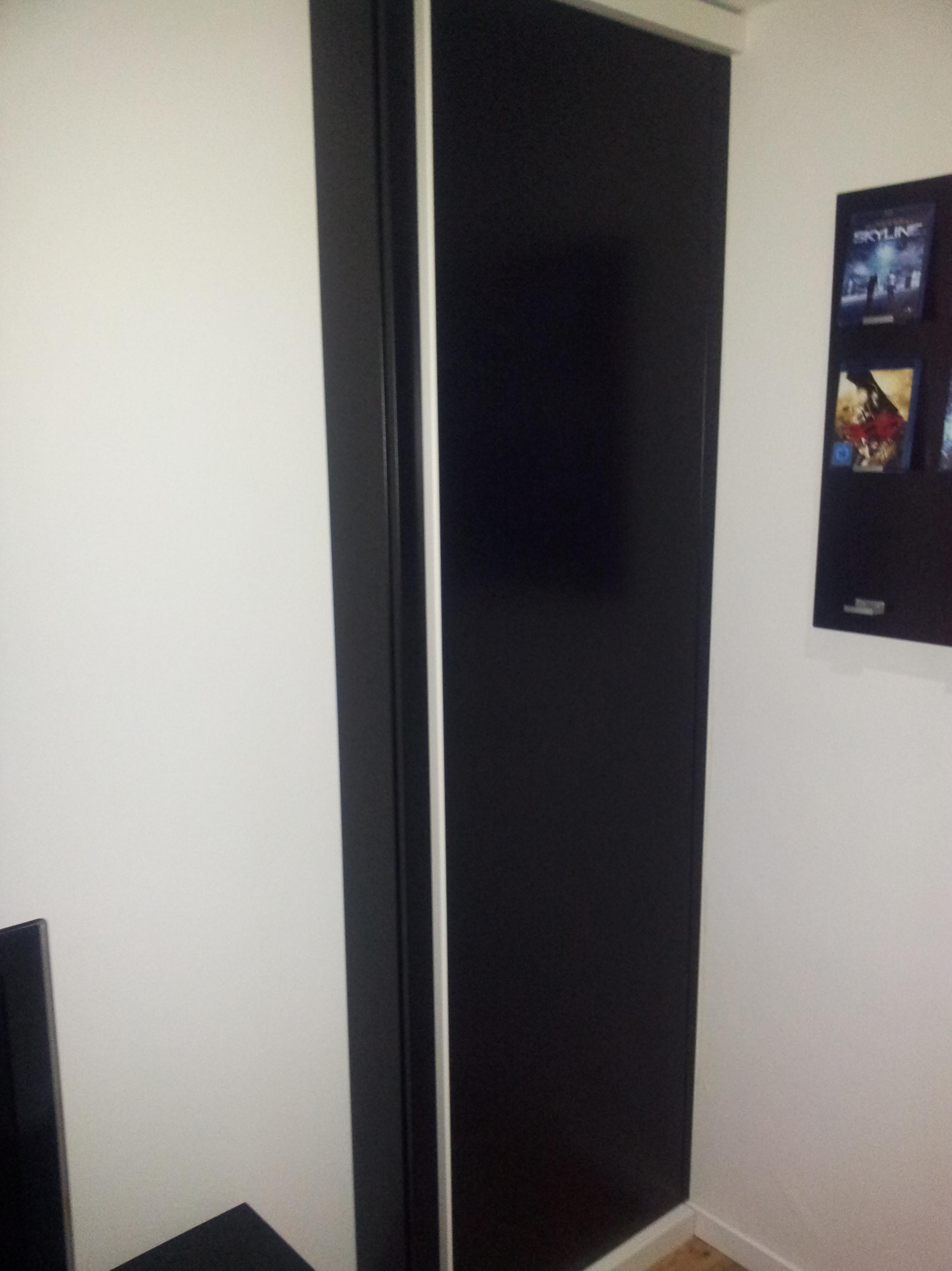

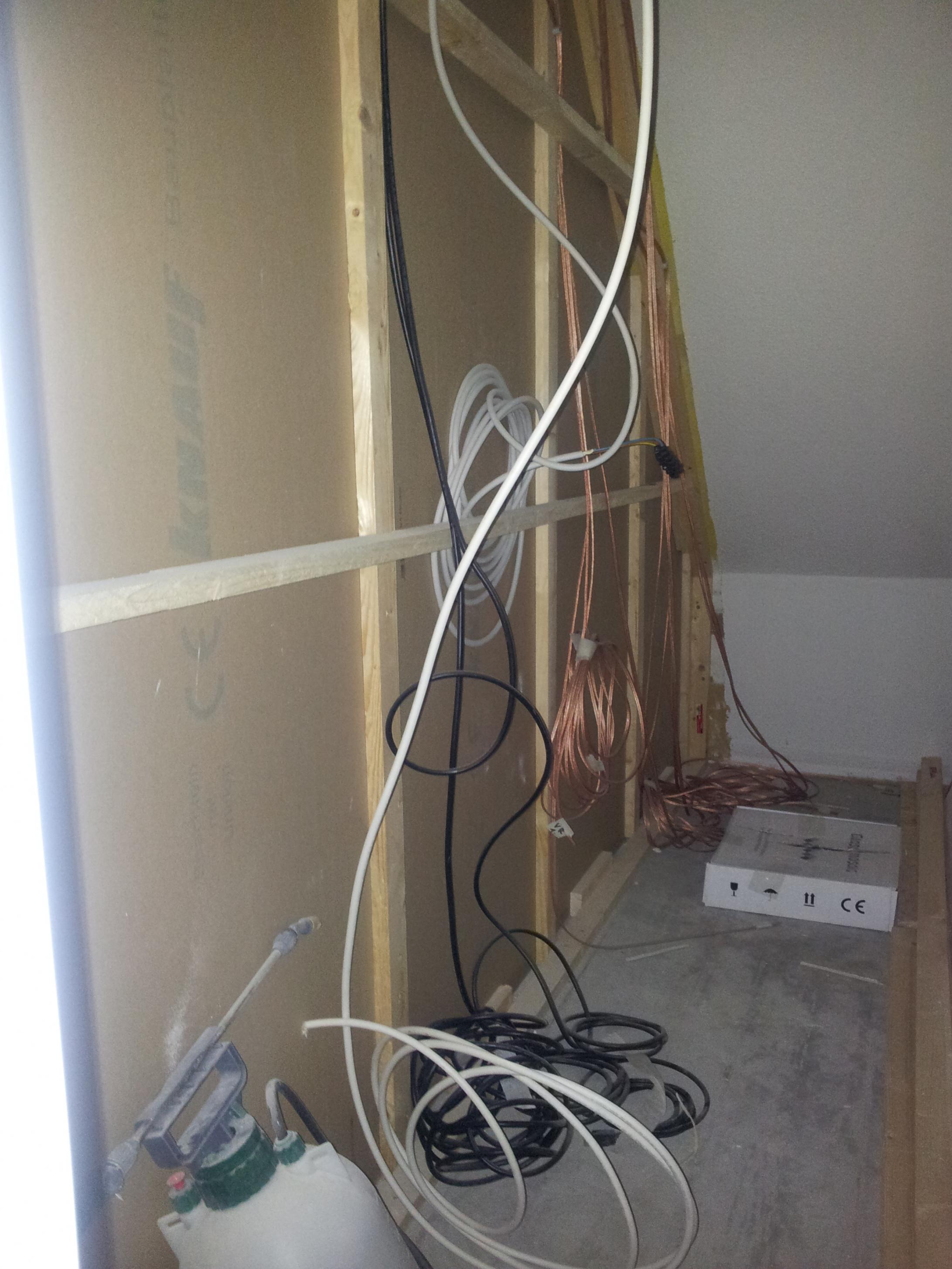

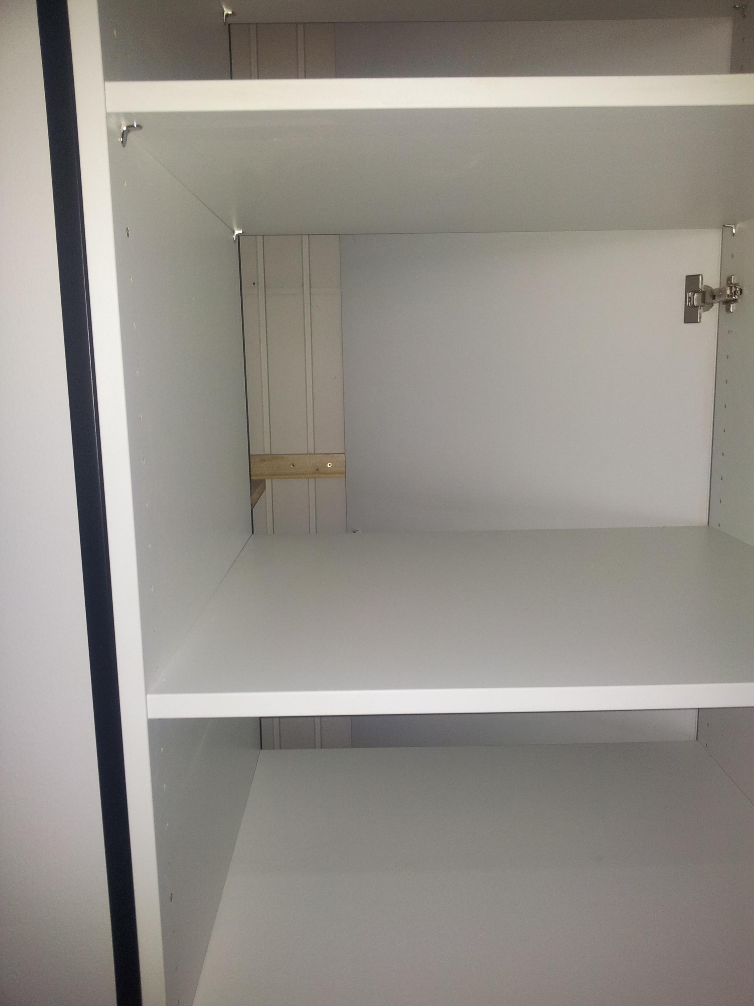

so leute wer jetzt denk ich kann den schrank verschieben Der ganz rechts der täuscht sich siehe bilder , mein Verkabelung raum . Vorne sichtbar 15cm Schrank tiefe gesamt 60cm , es wurde die dachschräge verkleidet mit trockenbau .
es wurden auch alle decken um 7cm abgehängt um neue led spots einzubauen , alle schrägen verkleidet und mit solchen schränken ausgestattet

Mal eine Frage nebenbei,... wo sind die Dachschrägen auf den ersten Bildern? Ich bin verwirrt... Sind die Wände so dünn wie ich vermute? Dünnstes Regips?
die dachschräge sieht man erst wenn man in der nische beim schrank drin steht , also wenn man vor dem Sideboard steht fing die schräge unten link an und verläuft nach ober bis zur mitte sieht man in der nische . denn das haus hat dach gauben ausbauten. also zog ich die schräge einfach gerade weiter damit ich eine gerade wand bekomme für mein sideboard . wurde alles mit 12.5 Rigips gemacht

Auf dem Bild mit dem Sideboard kann man ganz rechts wohl erkennen, wie die Dachschräge läuft. Bei dem dünnen Rigips würde ich Lautsprecher nur nach "vorne" abstrahlend nehmen. Bassreflex auf der Rückseite solltest Du vermeiden. Auch einen Bassisten in der nähe einer solchen Wand zu parken dürfte keine allzugute Idee sein. Das dürfte alles fleissig mitschwingen.
Wenn´s nur irgendwie passt, schaue Dich nach Standlautsprechern um. Einen zu dicken Bassisten würde ich vermeiden. Der regt Dir am Ende alle frei aufgehängten Wände an. Neben den akustischen Gegebenheiten wackelt da auch schnell mal alles an Kabel, Lampe... alles was nicht richtig fest ist. Und gegen nen Bass aus nem richtigen Lautsprecher hast Du bestimmt nichts einzuwenden.
