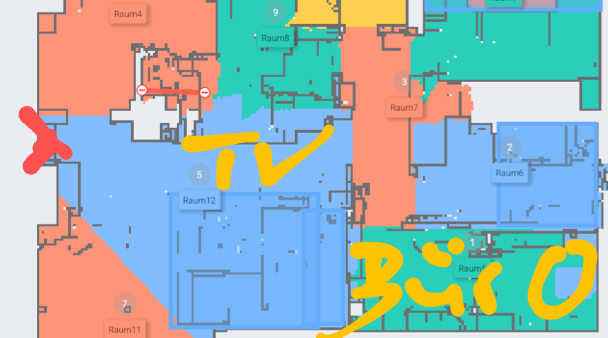

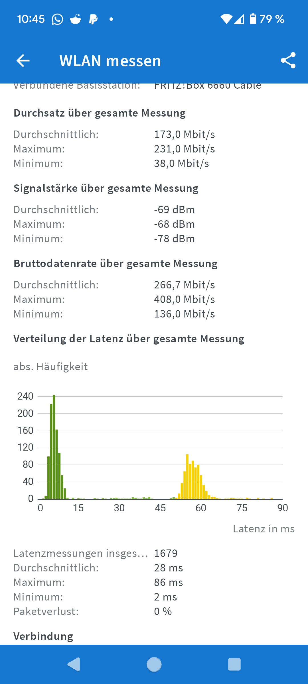

Hallo, ich hab hier das Problem, meine WLAN Verbindung ist nicht überall stabil.
Beim Roten x steht der Router, oft ist da die Glastür offen und verdeckt dem router. instabiles WLAN hab ich im Büro. Über Vodafone hab ich bereits auf dual Stack umgestellt, Ausfälle sind besser aber immer noch da.
Daher die Idee, es liegt am WLAN.
Bringt mir hier ein WLAN repeater was, wenn ja welcher und wo platizere ich den am besten.
Danke.

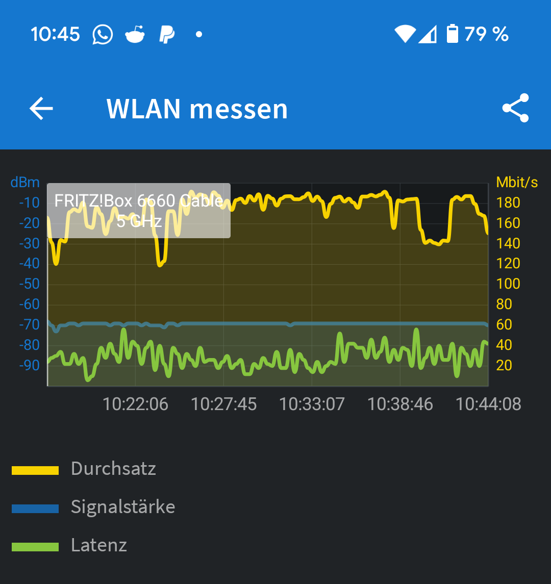

Das muss keine Idee bleiben, das kann man messen. Fritz!WLAN App aufs Handy und Signalstärke in den kritischen Bereichen messen. Es sollte über -70dbm liegen.
Ideale Aufstellung des Routers wäre zentral und hoch.
Wenn du "Repeater" brauchst, sollten die idealerweise per Kabel an die Fritzbox angeschlossen werden (AP-Modus, bei AVM heißt das dann LAN-Brücke).
Wenn Kabel nicht geht dann den Repeater so positionieren das er selbst ne gute Verbindung zum Router hat.

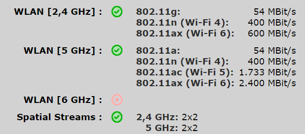

Du hast dir leider mit der 6660 Cable auch einen Router ausgesucht, der kein "gutes" WLAN hat.
Das ist der Schwachpunkt an der 6660.

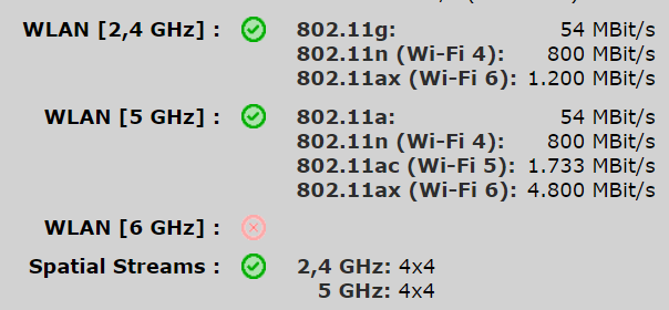

Vergleichen wir mal mit ner 6690:
Ignorieren wir die tollen maximalen Bandbreiten ist das Wichtigste .. die Streams.
Deine 6660 hat nur einen 2x2 Aufbau .. die 6690 einen 4x4 Aufbau.
Faustformel: Mehr Streams = Mehr Bandbreite
Gerade in der Ferne bricht dir das nun das Genick ... es macht einen großen Unterschied ob du an einem "schlechten" Standpunkt nur 2x2 oder 4x4 hast. 2x langsam vs 4x langsam.

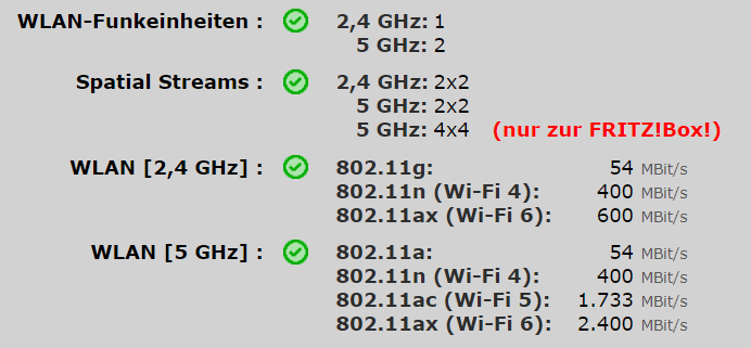

Der 3000AX als Beispiel, der oben auch genannt wurde, ist nen sau guter Repeater.
ABER .. bei dir kann er seine Anbindung zur Fritz!Box nicht voll nutzen.
Empfehlung:
6660 gegen 6690 tauschen.
Alternative:
3000 AX zentral positionieren und per LAN anschließen. (dabei am besten den 2,5 Gbit/s Port an der Fritzbox und dem Repeater nutzen)
Empfehlung:
Alternative:

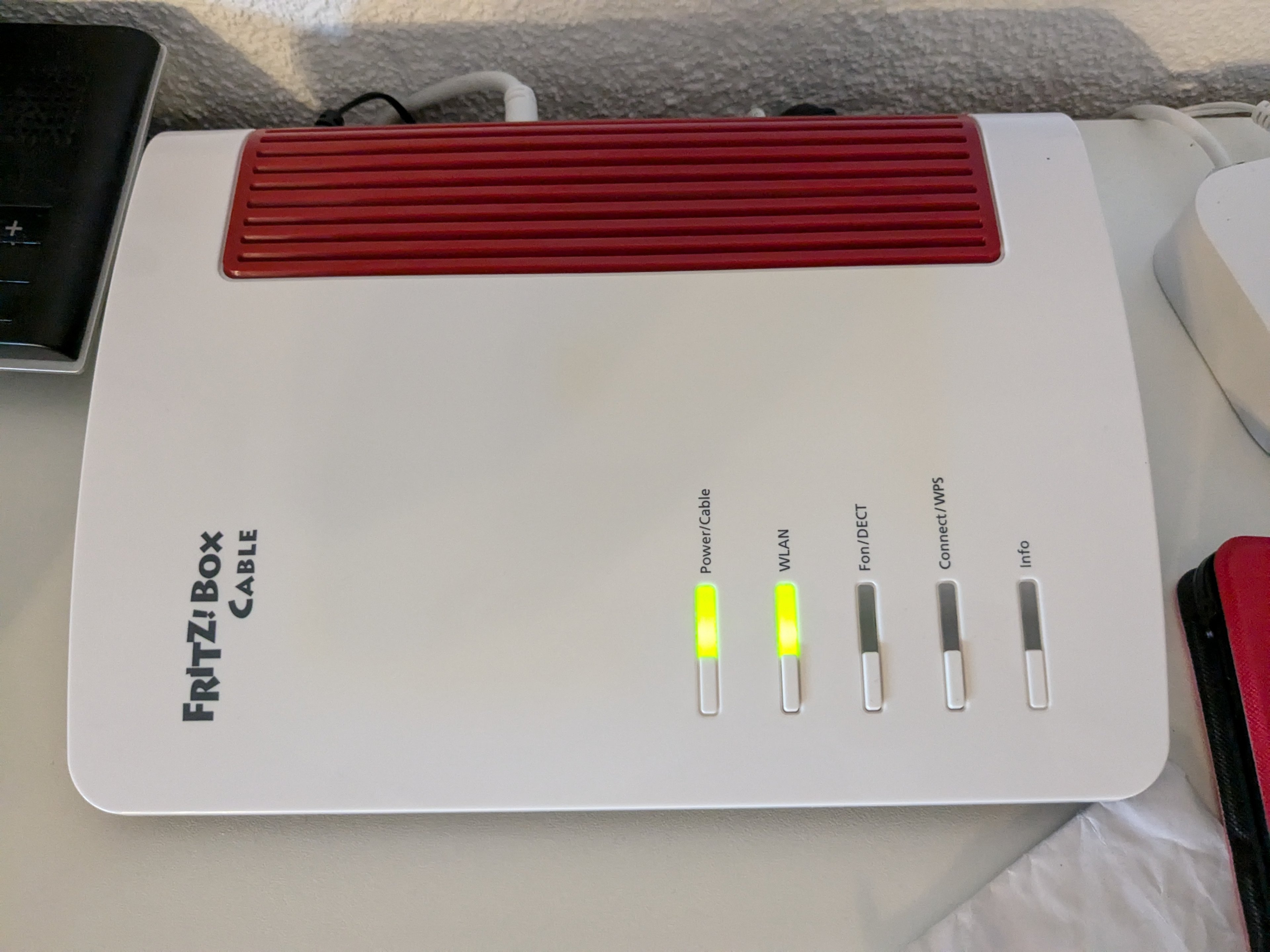

Die 6600 sollte ich für ca. 100€ los bekommen, ist alles dabei. OVP etc. Leider ist sie mir eisl etwas heiß geworden und dadurch auf dem Kunststoff etwas gelb. Bekomm ich das irgendwie weg. Ansonsten wird das den Verkauf mindern :/

Sinnig wäre halt, nen 3000AX auf dem Bild mittig irgendwo aufzustellen.
Und dann dessen 2,5 Gbit/s LAN-Port mit dem 2,5 Gbit/s LAN der 6660 zu verbinden.
Dann kann der von dort aus mit seinen 3 WLAN Modulen schön den ganzen Bereich versorgen.
Ist halt die Frage, ob @djdone000 das realisieren kann.

Ich sehe bei deinen Tests, dass du das 5GHz Netz nutzt. Wenn du keine hohe Datenrate brauchst und dafür ein eher stabiles WLAN bevorzugst, evt. mal 2.4GHz - bei vielen Überschneidungen sogar nur 20MHz Kanalbreite wählen. Wenn du viele Nachbarn und andere Geräte im 2.4GHz Netz hast, kann das Problem allerdings auch schlimmer werden. Einfach mal testen.
@qiller Versuch ist das Wert, dann einfach 5ghz deaktivieren?
