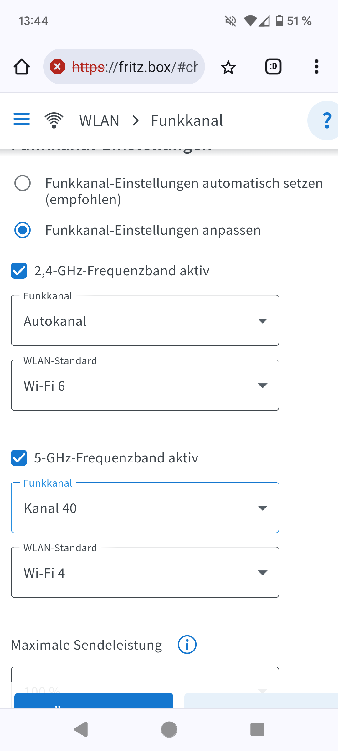

Genau. Wenn das half, probierst Du, ob Du in der FRITZ!Cable 6660 Cable das 5 GHz auf Wi-Fi 4 beschränken kannst und wählst fest Kanal 36, 40, 44 oder 48.

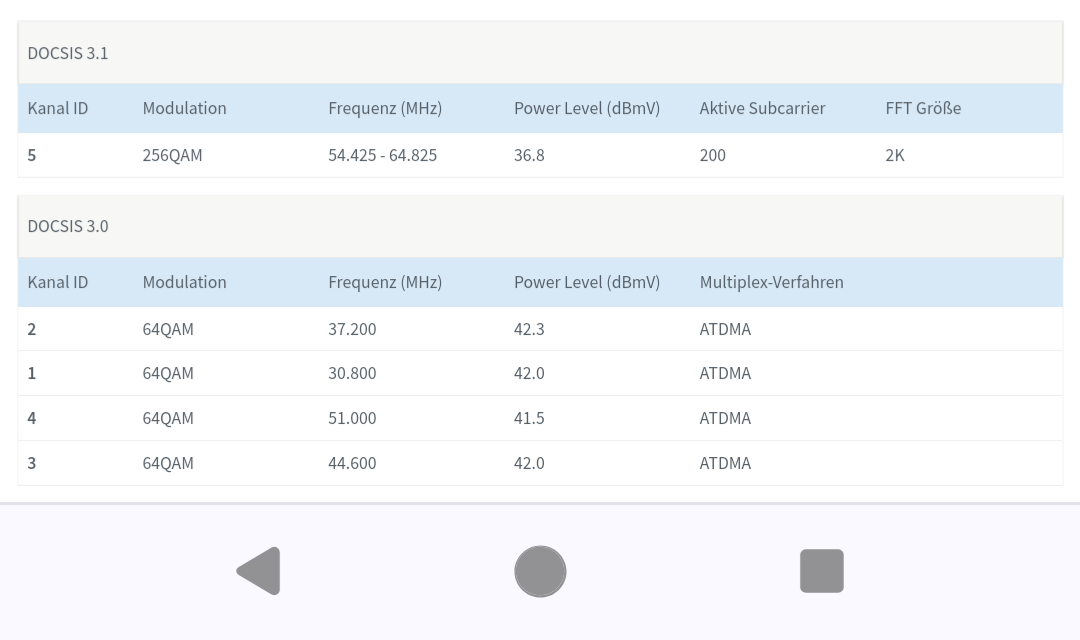

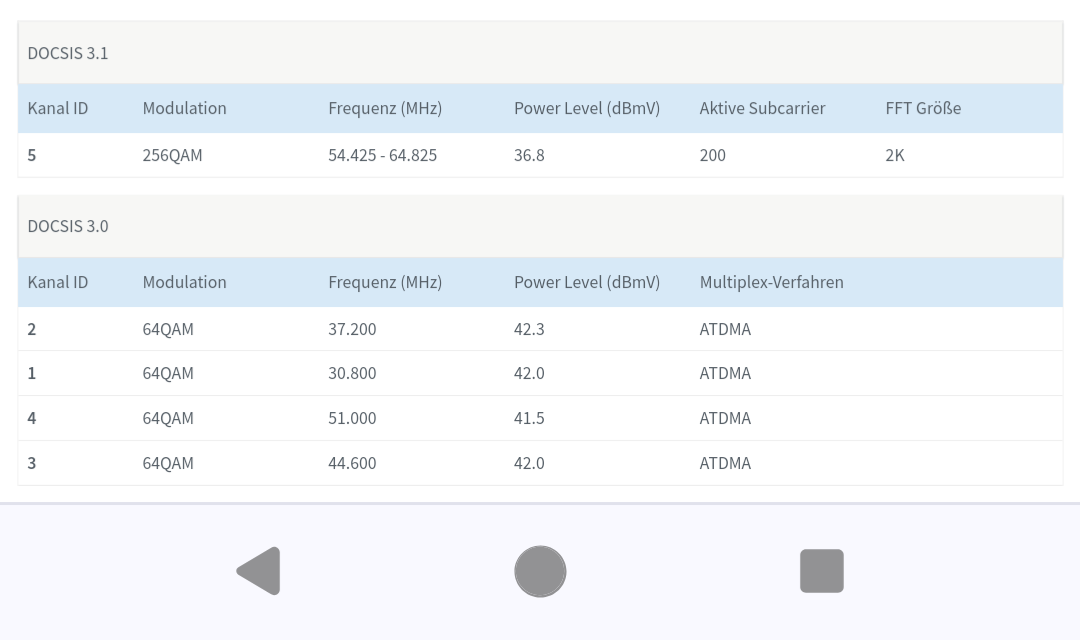

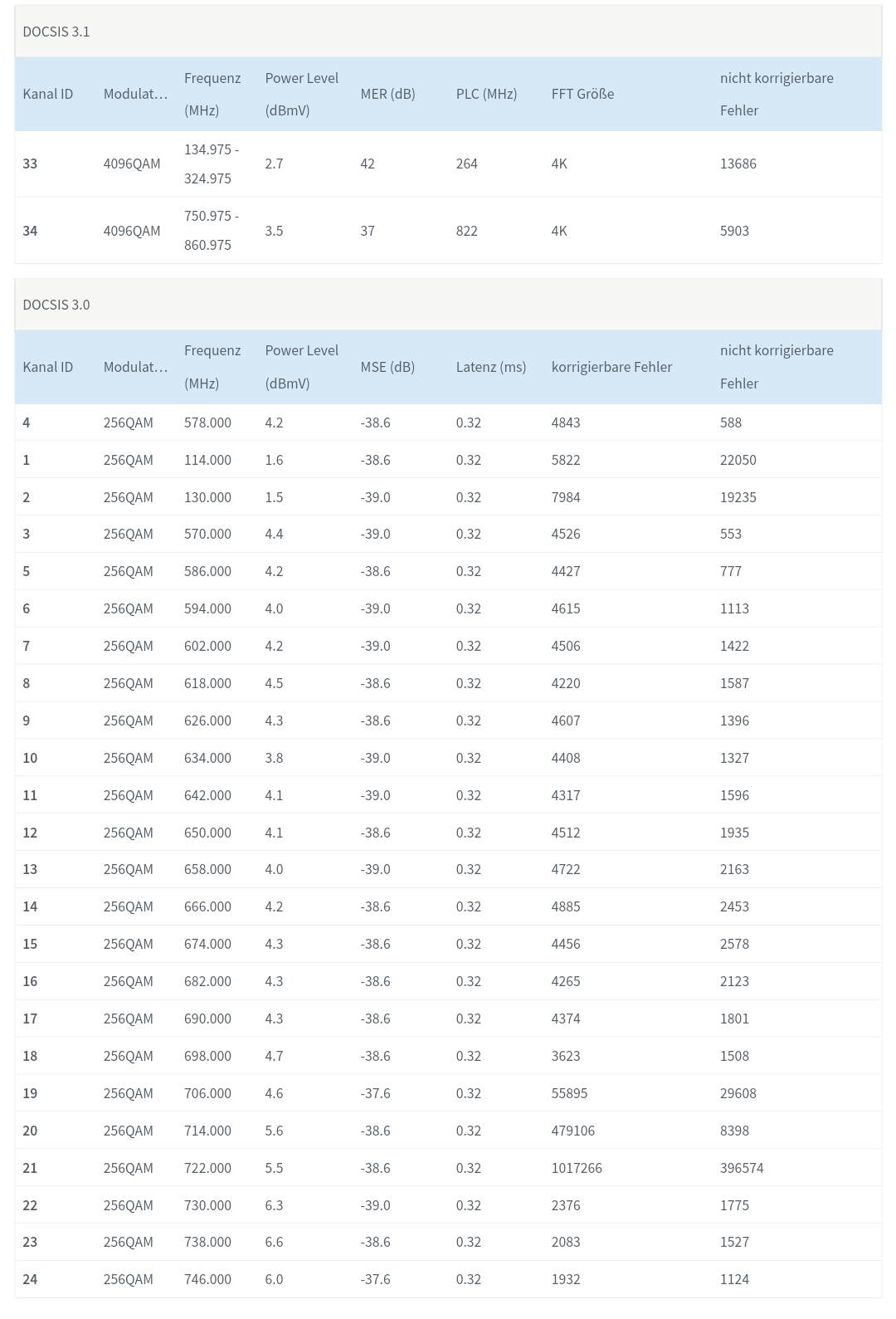

@beni_fs Jetzt hab ich's gesehen, danke. Dann muss ich mit dem Laptop rein, auf dem Handy via App bekomm ich keine schöne Übersicht zum Screenshoten

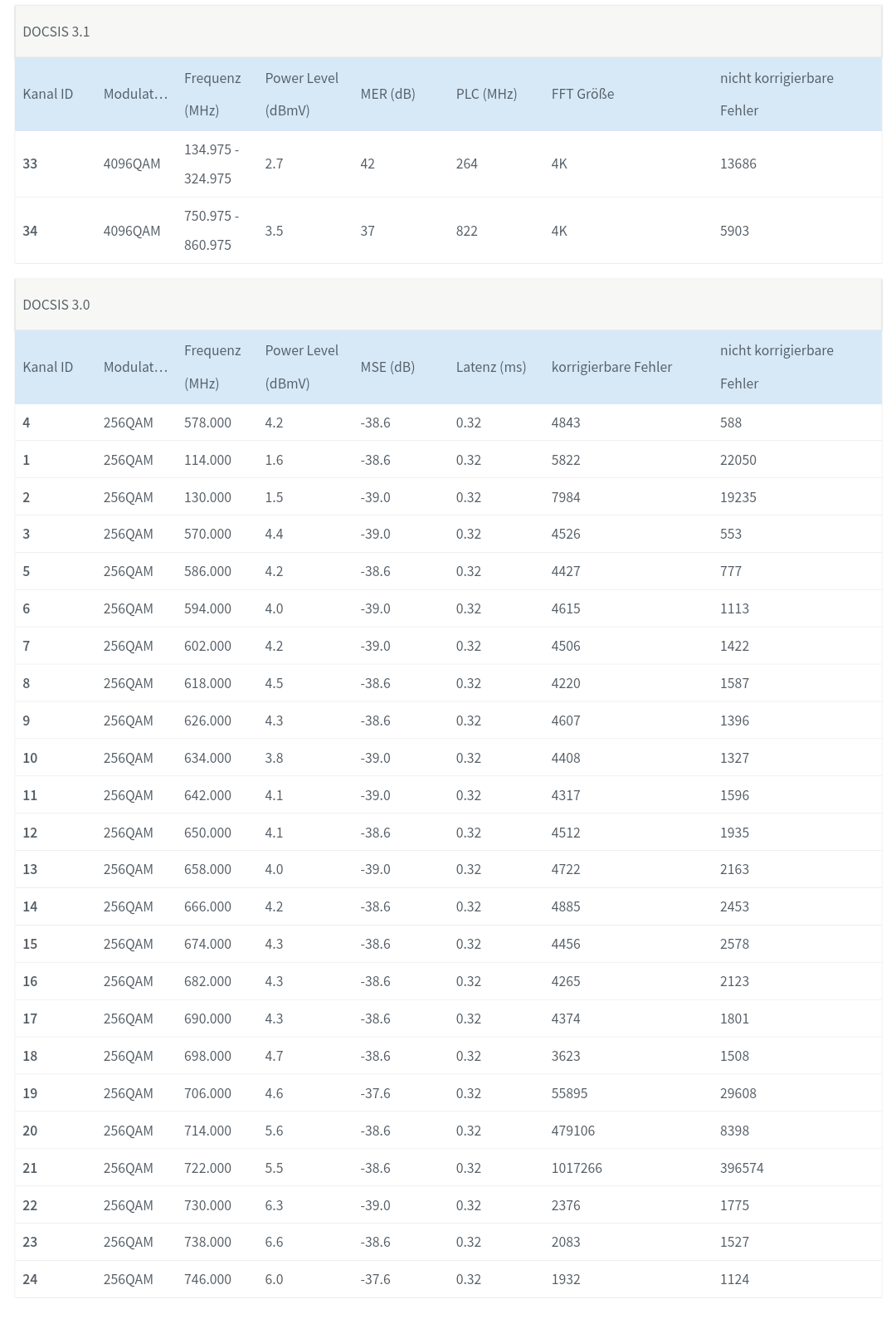

beni_fs schrieb:
Für alle Kanäle: Frequenz, Modulation, Power Level, MSE, Fehlerzahl, so wie auf dem von norKoeri verlinkten Beitrag zu sehen.
Wie lang war die Fritz!Box zu diesem Zeitpunkt an?
Wie hat sich seither der Fehlerzähler entwickelt?
Bei den MSE Werten sollten eigentlich kaum Fehler auflaufen.
Reaktionen: djdone000
@beni_fs Bisher hatte ich keine Aussetzer mehr. Lediglich 5ghz deaktiviert. Gutes Zeichen oder?
Jetzt hat der Verkäufer einfach so den Verkauf abgebrochen. Zum Glück über Kleinanzeigen direkt gekauft.
6660 läuft mit 2,4 GHz aktuell sehr stabil. Werde 5 GHz aktivieren und die hier empfohlenen Kanäle testen. Danke

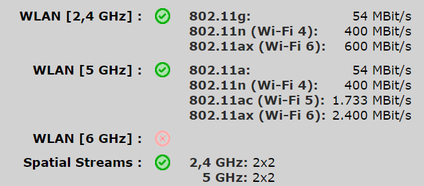

Blutomen schrieb:

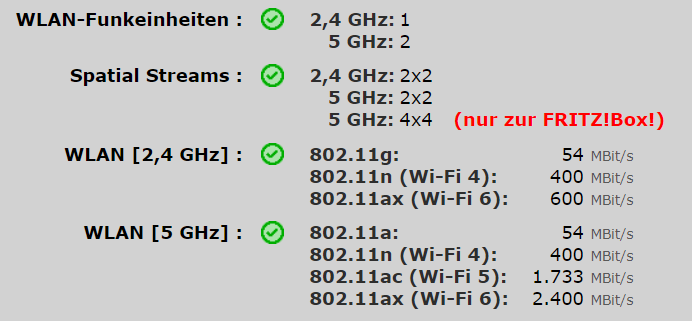

Du hast dir leider mit der 6660 Cable auch einen Router ausgesucht, der kein "gutes" WLAN hat.
Das ist der Schwachpunkt an der 6660.

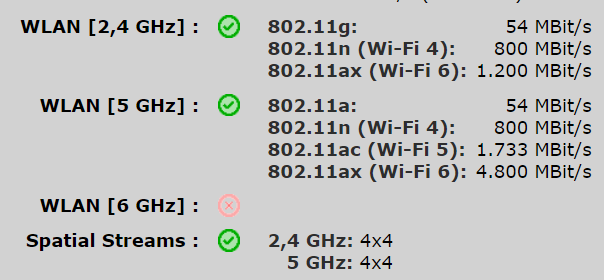

Vergleichen wir mal mit ner 6690:
Ignorieren wir die tollen maximalen Bandbreiten ist das Wichtigste .. die Streams.
Deine 6660 hat nur einen 2x2 Aufbau .. die 6690 einen 4x4 Aufbau.
Faustformel: Mehr Streams = Mehr Bandbreite
Gerade in der Ferne bricht dir das nun das Genick ... es macht einen großen Unterschied ob du an einem "schlechten" Standpunkt nur 2x2 oder 4x4 hast. 2x langsam vs 4x langsam.
Auch wirst du "Probleme" bei der Anbindung von weiteren Repeatern per WLAN erhalten.
Der 3000AX als Beispiel, der oben auch genannt wurde, ist nen sau guter Repeater.
ABER .. bei dir kann er seine Anbindung zur Fritz!Box nicht voll nutzen.
Empfehlung:
6660 gegen 6690 tauschen.
Alternative:
3000 AX zentral positionieren und per LAN anschließen. (dabei am besten den 2,5 Gbit/s Port an der Fritzbox und dem Repeater nutzen)

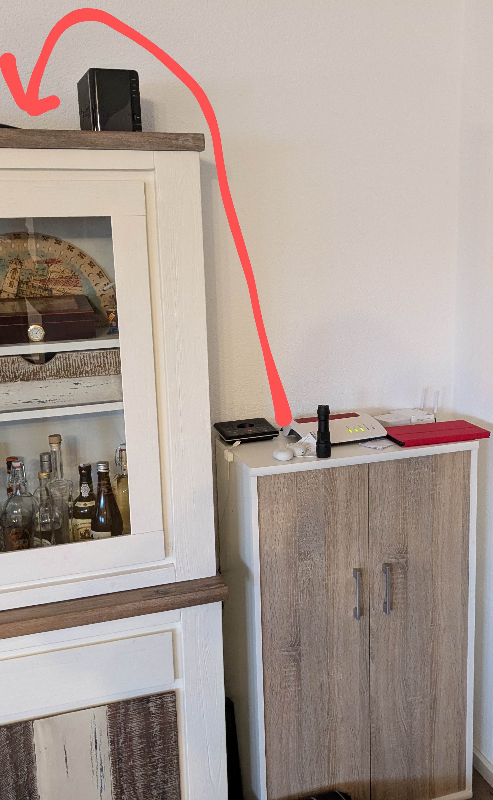

Also mit ausgeschaltenem 5g bzw. Dem fixierten 5g läuft es bisher ohne Ausfälle. Hatte bisher aber noch nicht den Extremtest mit zwei Laptops gleichzeitig zu arbeiten.

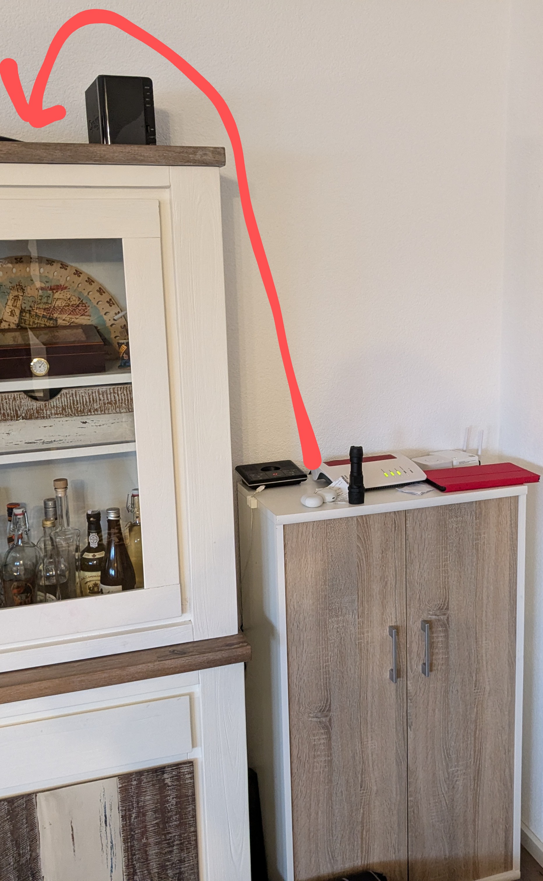

Daher suche ich nach Optimierungspotenzial. Aktuell stehen alle Netzwerkgeräte Router, Hue hub, Telefon und balkonkraftwerk Hub in der Ecke. Daneben steht ein Schrank da habe ich via LAN Kabel eine nas am laufen.
Meine Überlegungen... Alles so lassen und über LAN einen repeater auf dem Schrank platzieren oder einfach den WLAN Router auf dem Schrank platzieren, unten würde dann nur noch das Festnetz bleiben (zwecks Erreichbarkeit:)).

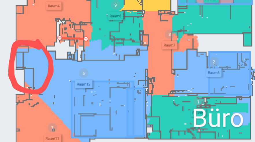

Das Netzwerkeck befindet sich hier im rot eingekreisten Bereich...
Wie kann ich am Ende messen, wie gut meine Lösung ist? Also wie gut und stabil laufen zwei Geräte unter Vollast in meinem Netzwerk?
Das Netzwerkeck befindet sich hier im rot eingekreisten Bereich...Anhang anzeigen 1526598
