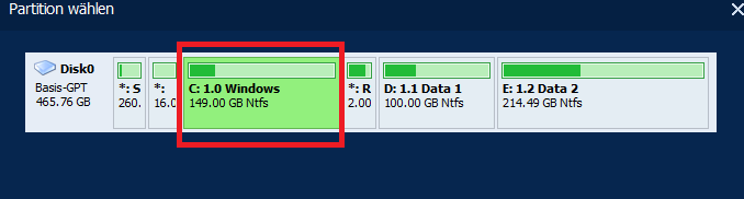

Wenn du die Partitionssicherung wählst, kommt im nächsten Schritt diese Auswahl:

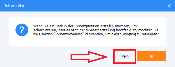

die dann im übernächsten Schritt so quittiert werden muss.

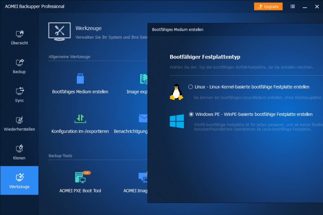

Zwingend notwendig ist aber die Erstellung eines "Bootfähigen Mediums" unter den Werkzeugen! Hier reicht es erst einmal eine ISO zu erstellen und getrennt von C: zu lagern, falls du keinen USB-Stick zur Verfügung hast. Da für diesen Vorgang die Windows Wiederherstellungspartition verwendet wird, ist es ratsam, diese auch nicht zu vernachlässigen oder gar zu löschen, wie einige Strategen hier immer wieder behaupten.

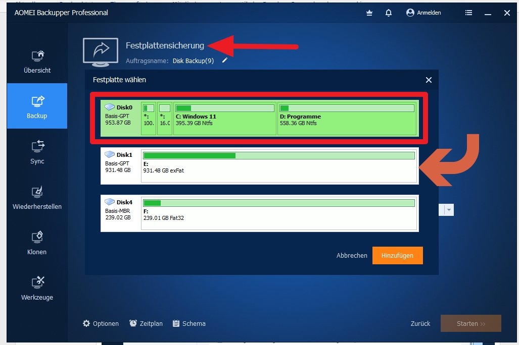

Also ich mache das bei Aomei auch über Systemsicherung, da werden dann 3 Partitionen (Efi, C: und Systemwiederherstellung) gesichert.

Ponderosa schrieb:Wenn schlimmstenfalls dein Windows mal nicht mehr starten möchte, solltest du ein externes Medium USB-Stick mit einem Kostenloser AOMEI Bootfähiger Rettungsmedium-Creator bereit haben.
Hast du so einen, mit dem Tool aus dem Screenshot oben, schon erstellt?

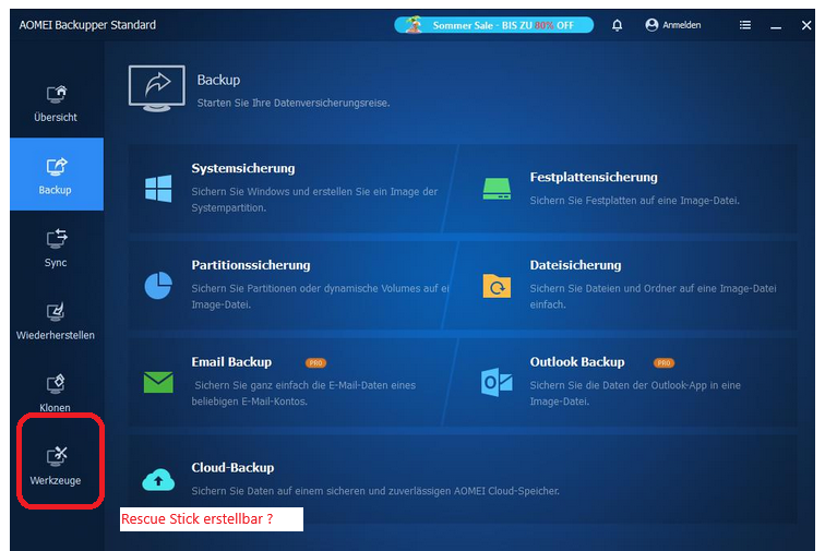

Oder anders gefragt. Ich habe mir gerade die einjährige Gratisversion von Aomei installiert. Und möchte gerne für den worst case gewappnet sein, wenn also der komplette Rechner abraucht oder die komplette Hütte abbrennt. Soll ich dafür mit Aomei eine Festplattensicherung (Backup) machen? Oder ein Festplattenklon? Das ganze soll auf eine gewöhnliche externe HD.
