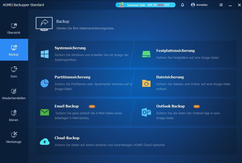

Hallo
Ich habe "AOMEI Backupper" und wenn ich es starte kommt dieser Bildschirm (siehe Bild). Ich möchte ein Backup von "C" machen das ich bei Problemen wieder zurückspielen kann. Nun sind da drei zu Auswahl: "Systemsicherung", "Festplattensicherung" und "Partitionssicherung". Welches dieser drei ist das richtige? Oder gar alle drei? Auch bei anderen Backup-Programmen ist das so. Blicke da nicht mehr durch. Wäre schön wenn jemand mir die Lösung sagen könnte.
Besten Dank schon mal comwolf
Wenn du "C:" komplett sichern möchtest muss du "Festplattensicherung" wählen.
Partitionssicherung funktioniert auch, hat aber das Problem, dass man dann ggf. mit dem Bootloader von Windows kämpfen muss.
OK das heißt wohl das "Systemsicherung" nur einen Teil von "C" sichert?
Wenn C: die Platte mit Windows ist und du alles sichern möchtest dann natürlich Systemsicherung und NICHT Festplattensicherung oder Partitionssicherung.
Was ist die Systemsicherung?​
Die Systemsicherung ist eine Art von Sicherung, die darauf abzielt, Systempartitionen und andere systembezogene Partitionen abzubilden (z. B. vom System reservierte Partitionen und Startpartitionen), einschließlich Systemdateien, Startdateien und Daten auf diesen Partitionen.
Zum Beispiel gibt es 3 Partitionen auf der Festplatte: C: (System), D: (Daten) und E: (Daten). Wenn Sie eine „Systemsicherung“ durchführen, wird wie gewohnt nur Laufwerk C: gesichert. Wenn Sie eine Festplattensicherung ausführen, werden alle Partitionen einschließlich C:, D: und E: gesichert.

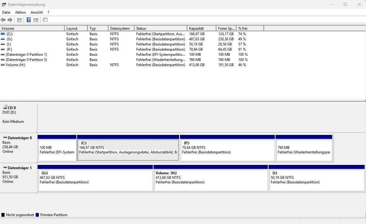

Am besten mal einen Screenshot der Datenträgerverwaltung zeigen, bitte.
Hier die Datenträgerverwaltung
Reaktionen: Terrier
Ja, da ich nicht mit Aomei arbeite, sollte das stimmen. Dazu können andere, die mit Aomei arbeiten bestimmt mehr sagen

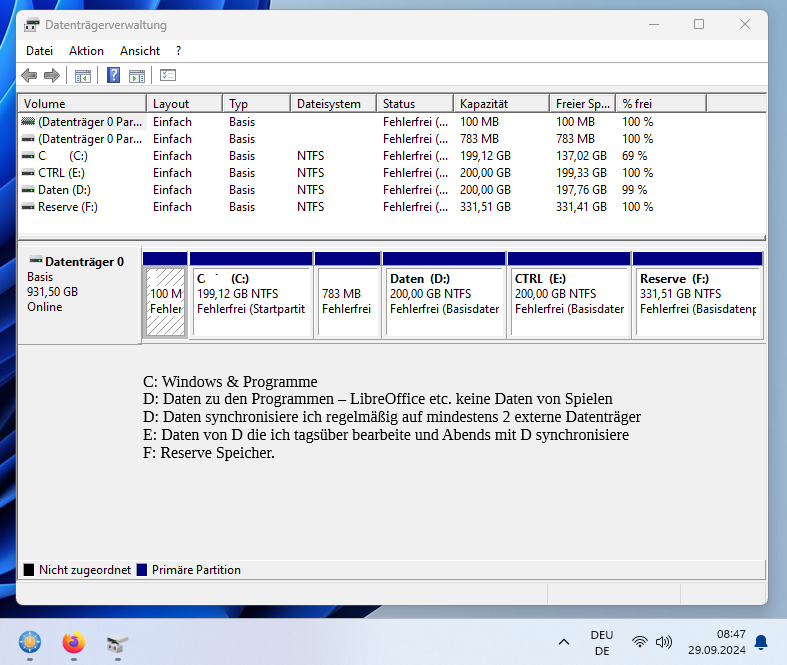

Ich habe kein Backupprogramm im Einsatz.
Ich installiere lieber Windows und Programme immer neu. Hilft mir bei einem Upgrade von zb. Windows 10 zu Windows 11.
Da kann ich dann Windows 11 clean neu installieren, dann meine Programme.
Daten der Programme verteile ich dann auf D: und synchronisiere diese dann extern. siehe Bild
So hab ich dann immer ein sauberes Windows, ohne Altlasten, von Programmen, die ich eventuell nicht mehr benötige.
Und Programme liegen meistens auch in neueren Versionen vor.
