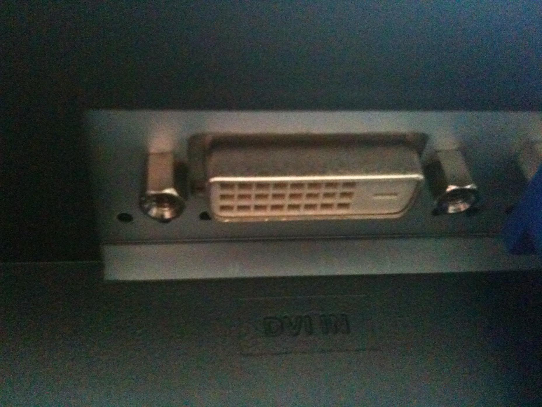

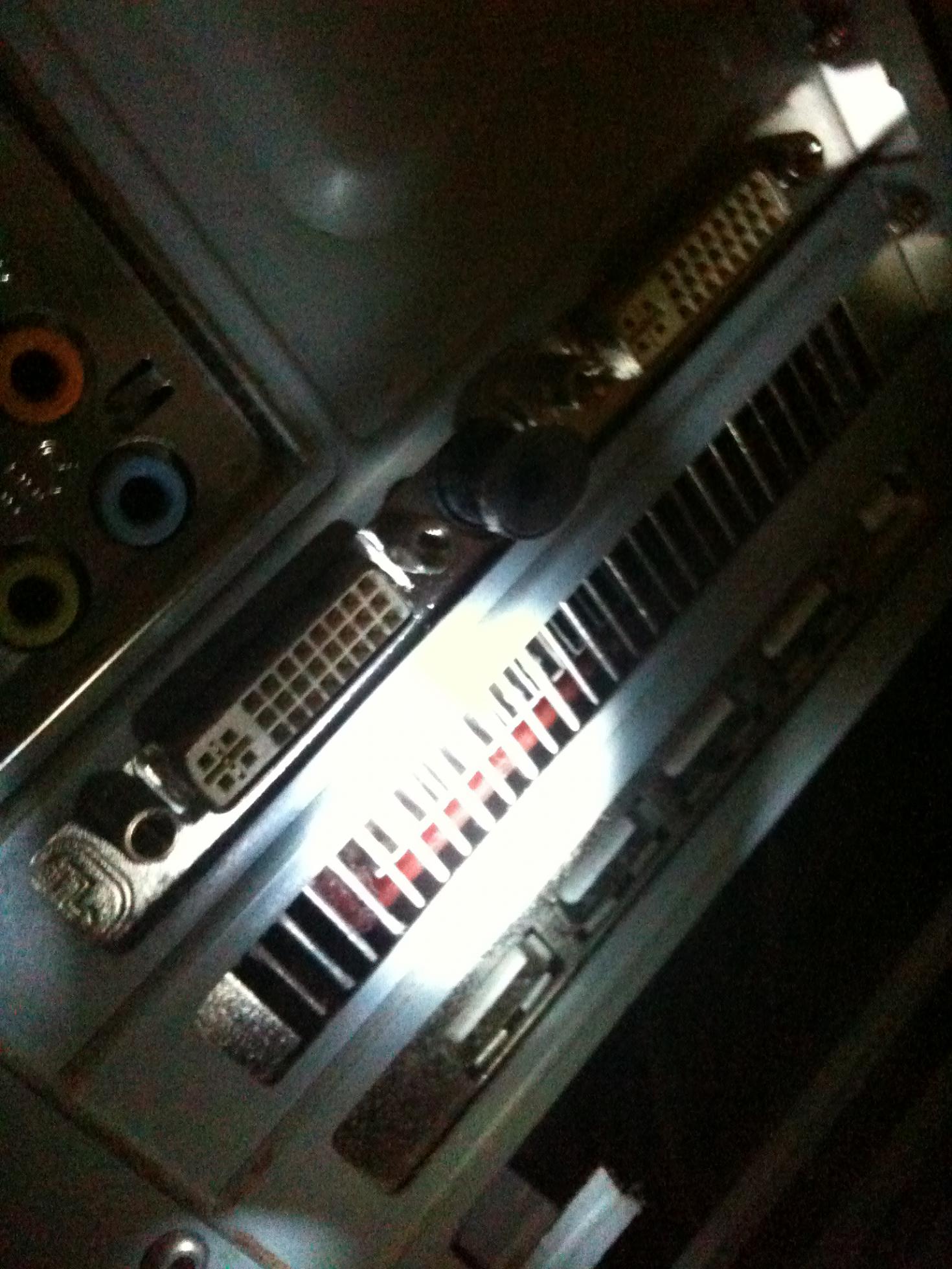

Da ich meinen großen Monitor "verschleppt" habe, habe ich meinen alten 19-Zöller (Samsung Syncmaster) wieder an meinen Desktop-PC angeschlossen. Leider hab ich da kein passendes DVI-Kabel mehr dafür. Die Grafikkarte ist eine ATi Radeon 4870. Ich hab Bilder der beiden DVI-Ports angehängt.
Wär echt cool, wenn mir einer sagen könnte, welches Kabel ich dafür benötige.
Danke schonmal!

Dvi-d
Für den 19" wird sicherlich ein single link reichen (dual Link braucht man nur für recht hohe Auflösungen oberhalb von FullHD). Theoretisch geht also jedes Kabel, außer es ist ein spezielles DVI-I Kabel. Die sind aber selten. Am besten schauen, das explizit DVI-D dabei steht. Ansonsten hat der Stecker die 4 zusätzlichen Pins die nur bei der Grafikkarte vorhanden sind aber nicht beim Monitor.
Die Maximalauflösung beim 19-Zöller liegt eh bei 1280 * 1024, also nichts mit über HD. Alles klar, vielen Dank für die Info! Dann bestell ich mal!
