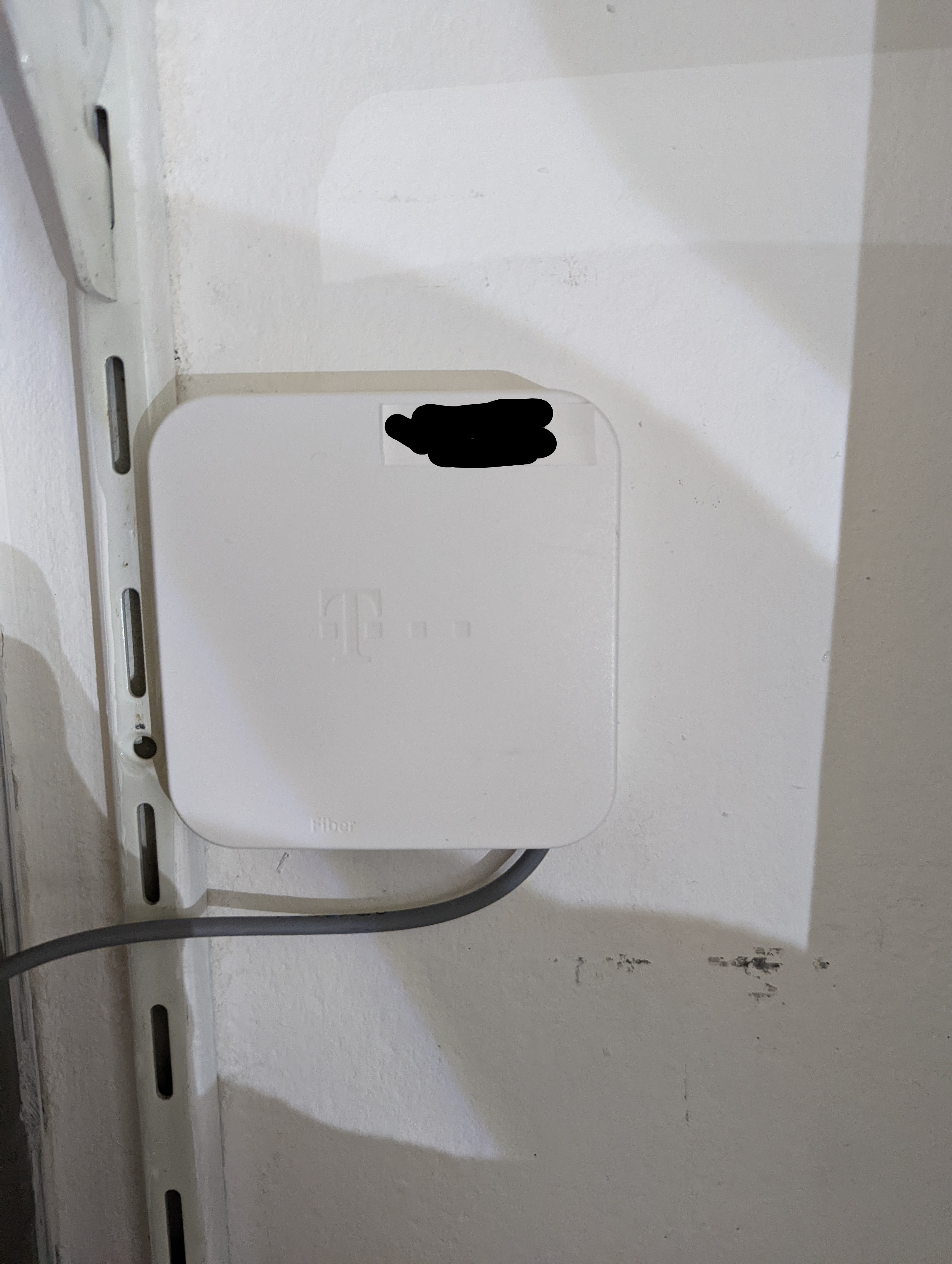

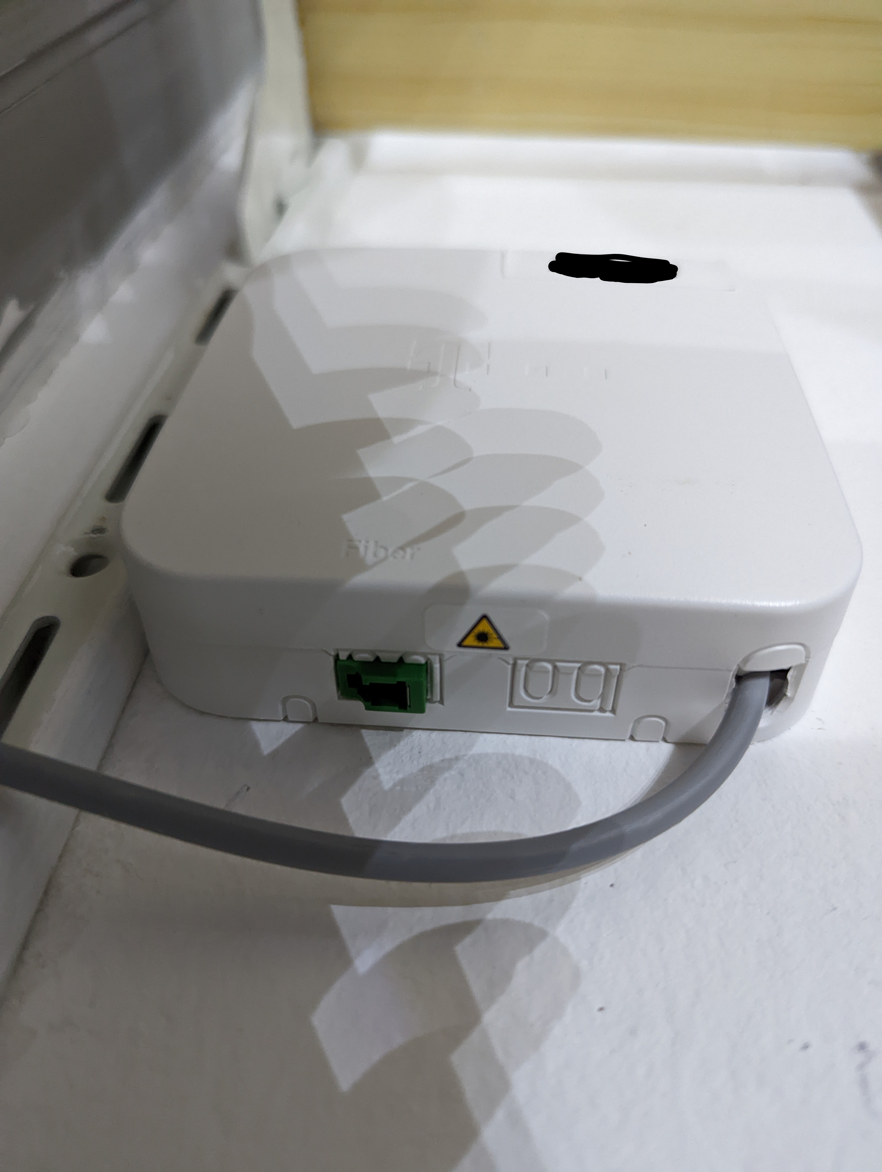

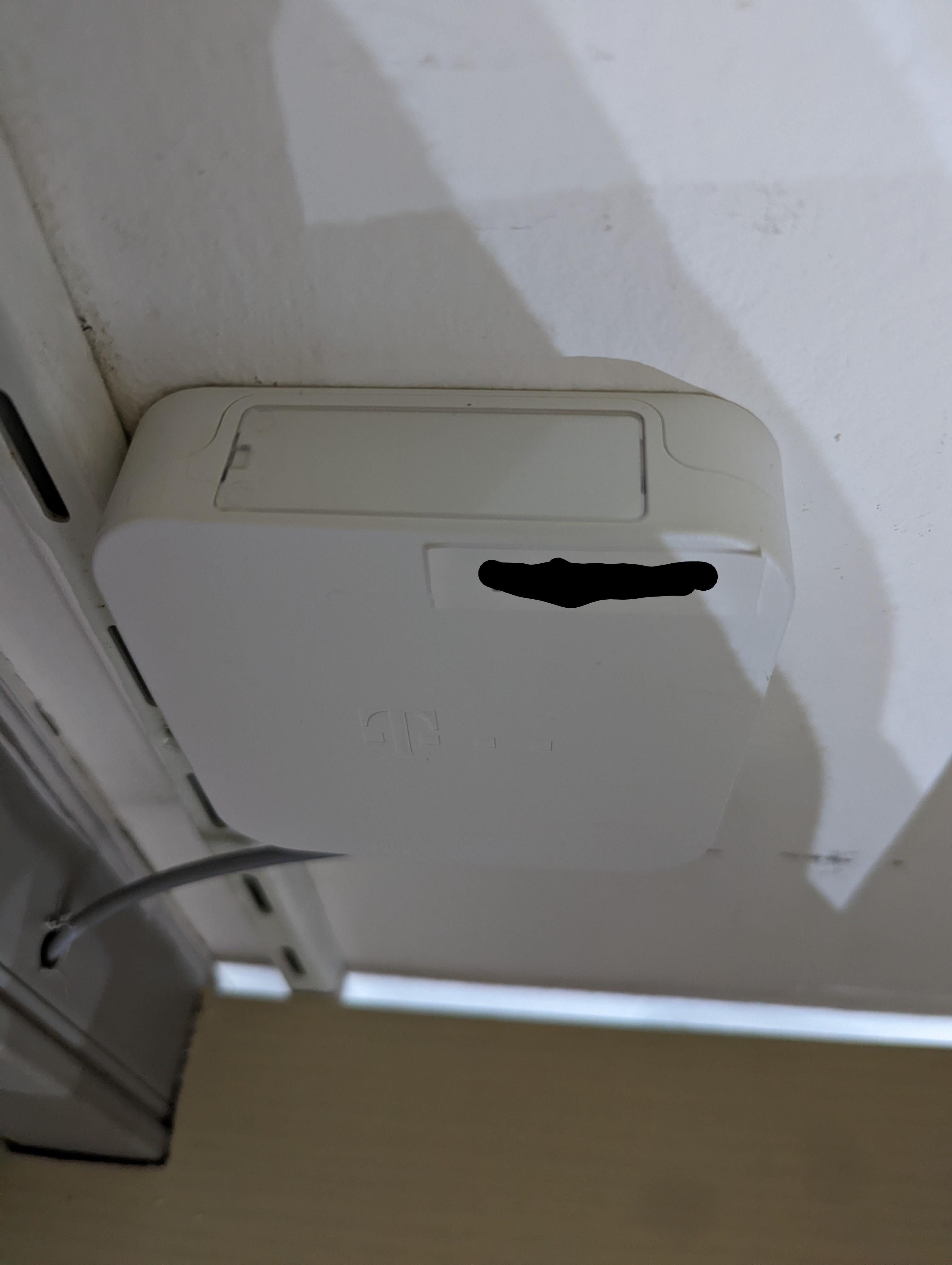

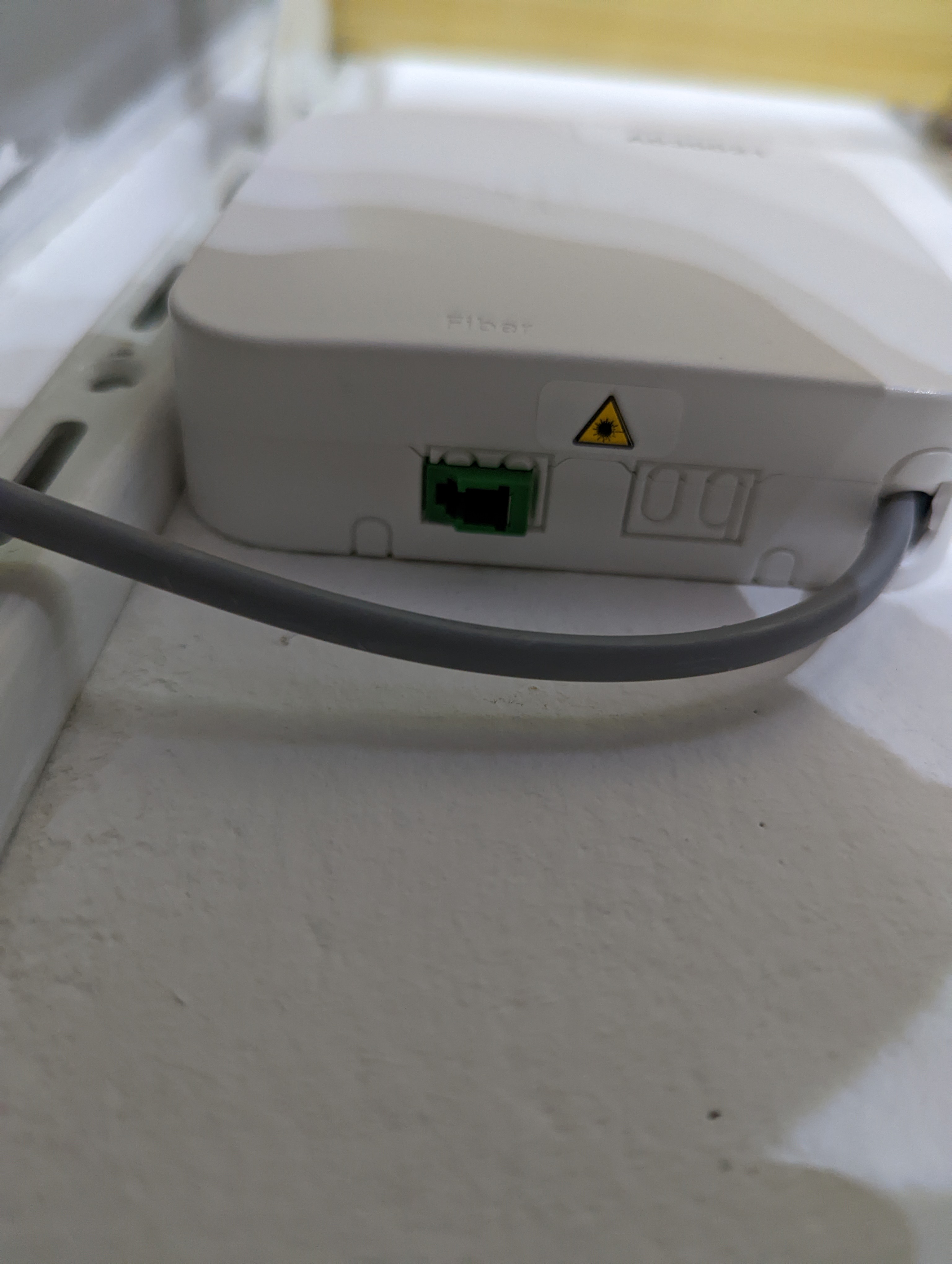

bei meinen Eltern wurde nun Glasfaser verlegt.
Wir haben dann einen Glasfaser Vertrag über 1und1 abgeschlossen, welcher im Mai beginnt.
Ich habe dann privat eine neue Fritz Box 7530 AX gekauft (war noch versiegelt).
An der Wand hängt nun so ein Modem.
Wie schließe ich denn nun den Router an?
Muss ich noch extra ein "Glasfaserkabel" (keine Ahnung ob man das so nennt) kaufen?
Oder habe ich einen falschen Router gekauft?:confused_alt:

Zwischen Modem und Router kommt ein ganz gewöhnliches Cat (5E/6) Kabel.
Der einzig zu sehende Anschluss sieht komisch aus. Wie genau nennt sich das Modem?
Reaktionen: DJMadMax und _TR_
Nope; das ist kein Modem. Das ist ein passiver Netzabschluss. Du brauchst also noch ein Modem.
Der Einfachheit halber:
Wieder verkaufen. Stattdessen eine 5530 Fiber kaufen.
Reaktionen: HisN, Engaged, Merle und 3 andere
Das ist kein Modem, das ist ein GF-TA (Teilnehmerabschluss). Daran muss erst noch das Modem angeschlossen werden
Reaktionen: DJMadMax, arvan und _TR_
Das sieht eher wie der Übergabepunkt aus, und der "komische" Anschluss ist ein LWL-Kabel anschluss, steht ja auch "FIBER" drüber ;)
Box verkaufen, und eine mit LWL Anschluss holen.
1&1 wird das Glasfasermodem (=Glasfasermodem 2 was die Telekom nutzt) inkl. Kabel kostenlos vor Vertragsbeginn zur Verfügung stellen.
Du kannst also die 7590 AX behalten oder eben entsprechend eine Fiberbox kaufen und so das Glasfasermodem in die Schublade tun
Reaktionen: h00bi, DJMadMax und _TR_
Wie schon gesagt, entweder ein vom Anbieter bereitgestelltes Gerät (gibt es das?) rein als Modem nutzen und die FRITZ!Box für den Rest dahinter anschließen. Oder die FRITZ!Box durch eine andere ersetzen.
Reaktionen: _TR_
Das was du da hast, ist lediglich der Hausübergabepunkt.
Also eine Kiste, in die das Glasfaserkabel von der Straße ankommt.
In der Kiste ist einfach nur ein wenig Kabel (als Reserve) aufgerollt. Das ist einfach nur eine Trennstelle, damit man die hausinterne Verkabelung vom eigentlichen Anschlusskabel trennen kann.
Dahinter kommt dann ein Glasfasermodem (Netzabschlussgerät). Dieses wird natürlich mit einem Glasfaserkabel an diese Kiste angeschlossen.
Hinter dem Modem geht es weiter mit normalem Ethernetkabel.
Hinter das Modem (was du noch nicht hast) kannst du dann natürlich deine gekaufte 7530AX anschließen.
Reaktionen: _TR_
Das ist LC-APC 8° Stecker. Bei der FritzBox 5530 liegt das bei -die wird direkt an die Glasfaser angeschlossen. Ansonsten kannst du auch die 7530 AX per LAN an ein Glasfaser Modem anschließen, dass könnte dich jedoch extra kosten (hängt vom Ausbaugebiet und Anbieter ab).
@KnolleJupp Der Hausanschluss sieht zwar auch ggf. so aus, hat allerdings eine andere Zuführung. Daher handelt es sich verm. um den Teilnehmeranschluss in der Wohnung.
Reaktionen: blastinMot, DJMadMax und _TR_

_TR_ schrieb:
Beim Bestellvorgang bei 1und1 konnte man auch nur zwischen kein Router, 7520, 7530 ax und 7590 ax auswählen.
Also wird dann 1und1 so ein Modem zuschicken?
Ich würde mal sagen ja, müssen sie ja. Sonst klappt es nicht mit diesen Geräten. GGf. installiert das auch erst ein Techniker vor Ort am Bereitstellungstag.
Reaktionen: blastinMot und _TR_

So, ich habe jetzt mit 1und1 telefoniert.
Genau wie du sagtest @Comadevil, das Netzabschlussgerät ( Glasfasermodem, ONT oder wie auch immer das heißt😁) wird auch wenn man keinen Router ausgewählt hat, geliefert.
Der Techniker soll es dann bei der Schaltung mitbringen.
Nein, das ist die Dose in der Wohnung. Bei Ein- und Zweifamilienhäusern neueren Datums sieht der HÜP aber genauso aus.
