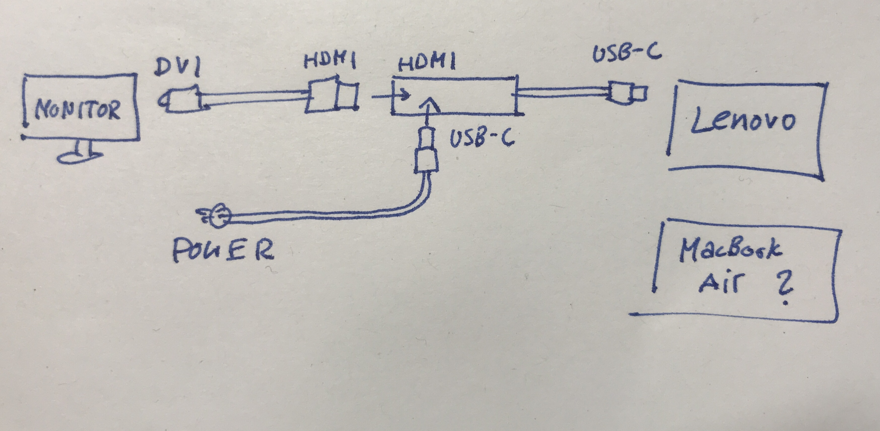

ich habe einen alten Dell-Monitor mit DisplayPort-Eingang und möchte auf diesem den Bildschirm meiner Laptops erweitern bzw. spiegeln.
Damit ich easy zwischen den Laptops switchen kann, habe ich mir einen Hub gekauft, der sowohl das USB-C-Netzteil/Strom als auch die Grafikdatenübertragung per HDMI-Input bündelt (das ist der Hub). Der Hub hat einen USB-C-Ausgang, den ich dann in meiner Theorie easy entweder in meinen Arbeits-Lenovo als auch mein privates Macbook stecken kann und dann Stromeingang + Grafikausgang in einem habe.
Siehe auch Foto anbei (das DVI auf dem Bild bitte ignorieren, meinte natürlich DisplayPort).
Allerdings finde ich kein Kabel, das HDMI vom Laptop (bzw. vom Hub) in Richtung des Monitors als DisplayPort überträgt. Hab u. a. dieses Kabel hier gefunden, da ist es aber genau andersrum (DP ist Ausgang vom Laptop, HDMI Eingang am Monitor - ich benötige es aber andersrum). Bei den anderen Kabeln, wenn man "displayport hdmi kabel" sucht, genau gleich, also falsche Übertragungsrichtung.

Doch, das sind aber aktive Adapterkabel, bspw. von Club 3D. Die passiven sind alle für DisplayPort (Quelle) zu HDMI (Monitor).
Reaktionen: internetfragen
Du benötigst einen Wandler von HDMI auf Displayport. Das sind einfach 2 Signale die elektrisch nicht miteinander kompatibel sind. Das kann man nicht einfach mit nem Adapter lösen.
DP auf HDMI geht...in die andere Richtung nicht

Der hier (ebenfalls von Dell) hat im Gegensatz zu meinem alten einen HDMI-Ausgang, wäre da eine einfachere Verbindung zum Hub möglich (ohne Adapter/Wandler) - oder per diesem USB C Power Delivery ganz ohne Hub, alles in 1 Kabel per USB-C einstecken?
internetfragen schrieb:
Der hier (ebenfalls von Dell) hat im Gegensatz zu meinem alten einen HDMI-Ausgang, wäre da eine einfachere Verbindung zum Hub möglich (ohne Adapter/Wandler)?
Der Monitor hat einen HDMI-Eingang, nicht Ausgang. DisplayPort kann nativ auch ein HDMI-Signal ausgeben, also ja.

Dieser hat ja auch einen DVI Eingang, also warum nicht einfach HDMI zu DVI ?
Dann sparst du dir den DP Wandler.
Ich hatte bisher auch den DVI-Ausgang genutzt, aber ich dachte, das ist veraltet? Auf reddit schrieben sie damals, DisplayPort ist moderner und überträgt Daten schneller als DVI - im Zweifel solle man immer DP statt DVI-Ausgang nutzen. Daher dachte ich: Wenn ich schon einen Hub kaufe, dann die bestmögliche Datenübertragung.
Falls die auf reddit Humbug schrieben, kann ich natürlich auch DVI > HDMI nutzen, da habe ich sogar noch das Kabel für.
Mag sein, und weiter?
Eher hat DisplayPort eine höhere Bandbreite. Braucht man die nicht, tut es auch DVI völlig.
DVI genutzt, aber ich dachte, das ist veraltet?
Das ist Quatsch, denn für Full HD am PC ist der PC-Standard DVI dem HDMI vorzuziehen,
da immer FULL RGB an einem PC Monitor. Auch hat man hier keine Nachteile gegenüber DP.

Wenn die Wahl auf einen neuen Monitor fällt, dann such dir am besten einen mit USB-C Docking. Dann kannst du bequem zwischen deinen Endgeräten wechseln und hast weniger Kabel/Geräte auf dem Schreibtisch stehen ;)
Reaktionen: internetfragen und h00bi
Der Dell ist von 2012 und bei Teams Screenshare meinten Kollegen, der Bildschirm wird nicht richtig übertragen. Ist vielleicht einfach zu alt.
Das hat aber nichts mit dem Monitor zu tun wenn es da beim "Bildschirm teilen" Probleme gibt.
Als Alternative könntest du dir eine Mini-Dock kaufen, und ein DP -> USB-C Kabel anschließen. (Dann könntest du auch vom Bildschirm direkt ins Notebook gehen falls mal benötigt)
Als Beispiel diese hier
Am Notebook und/oder an der Docking muss ein USB-C mit min 10 Gbit/s sein.
