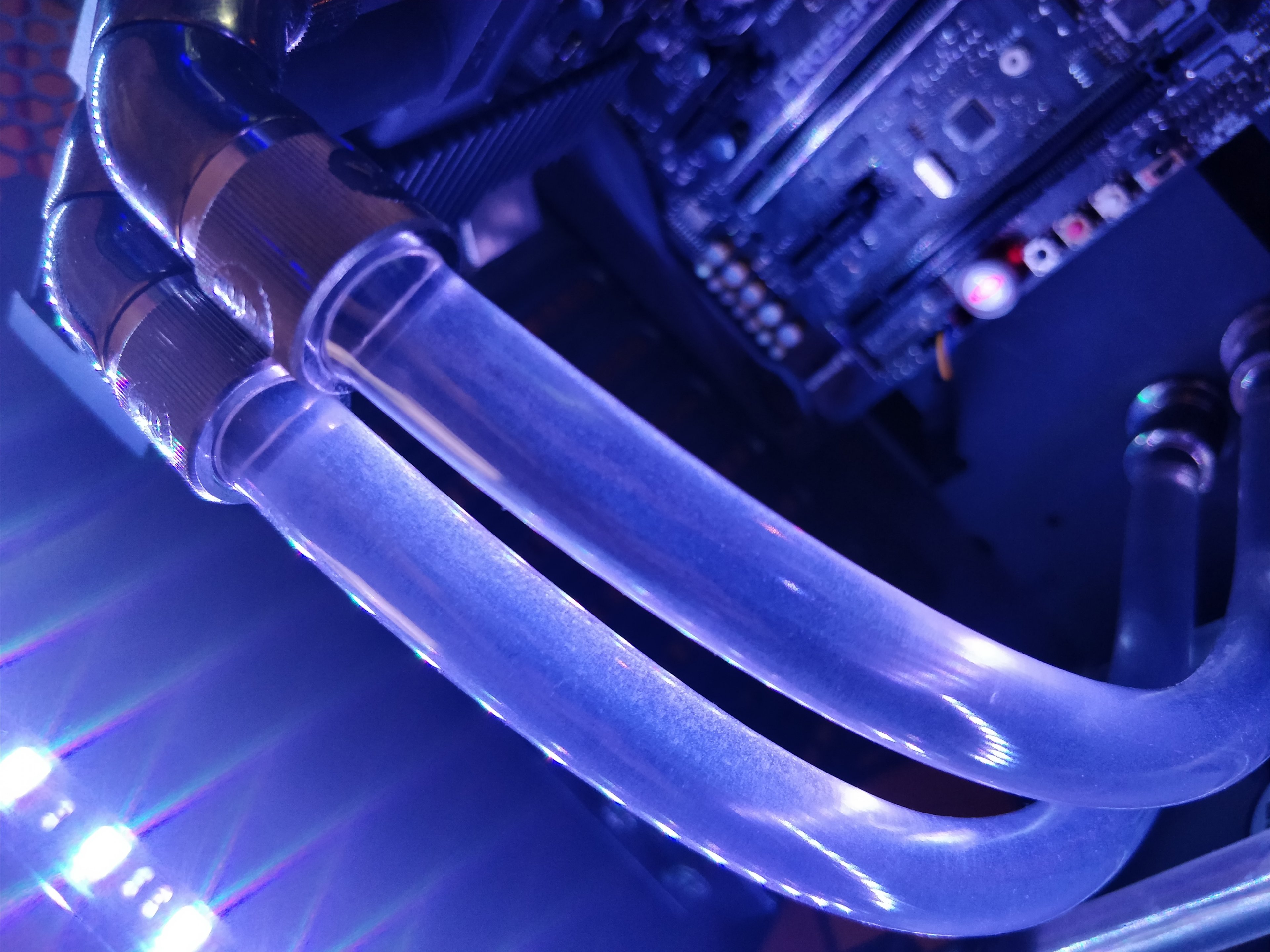

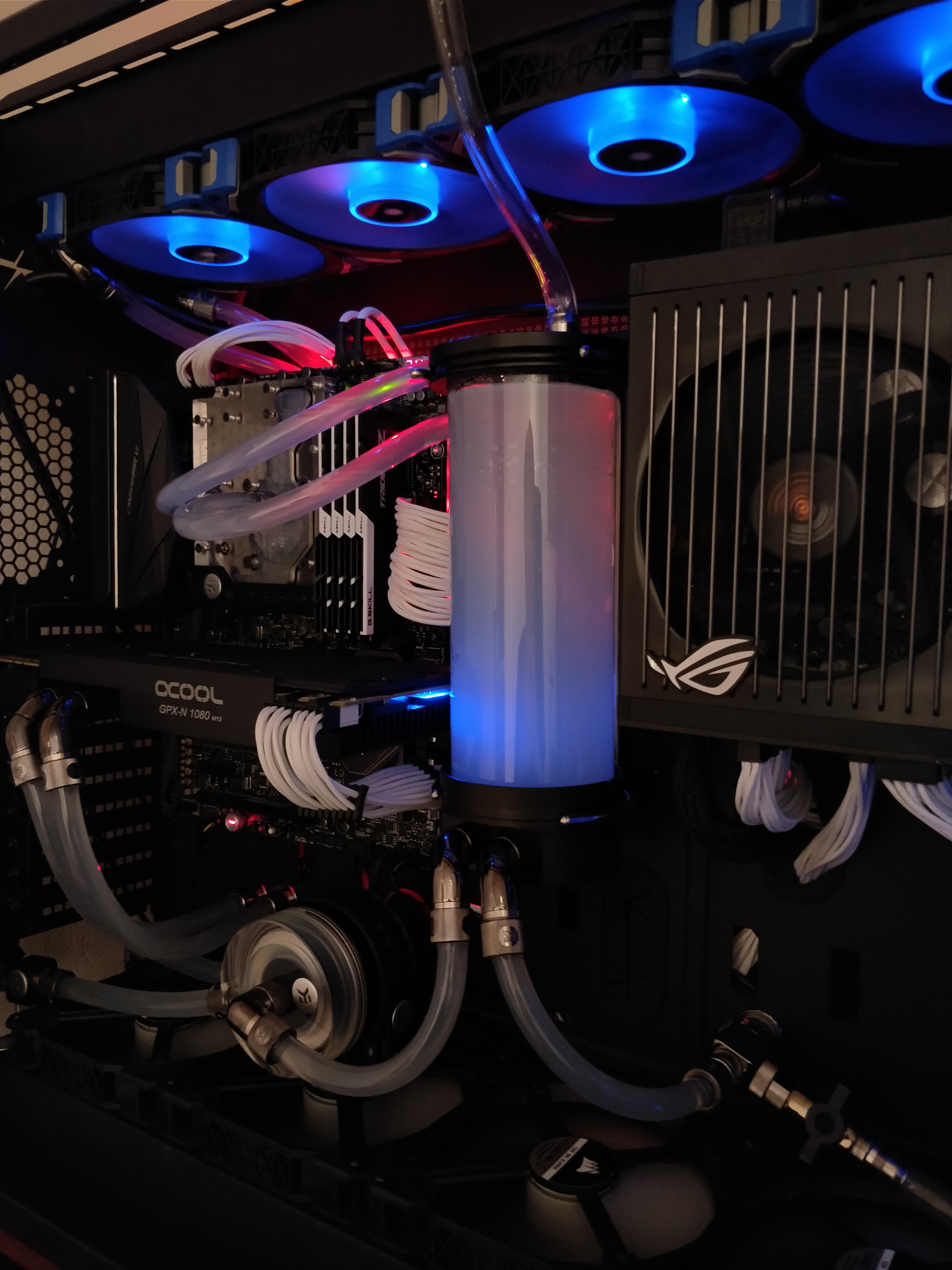

Cryofuel war ein absoluter Horror für mich. Damit will ich nicht sagen, dass das Produkt schlecht ist - aber in meiner Wakü hat es nur für Probleme gesorgt. In vielen anderen Systemen, die ich seitdem für Freunde und Familie zusammengebaut/zusammengestellt habe läuft es einwandfrei. Ich hab's bei mir abgelassen, DP Ultra rein, alles gut.

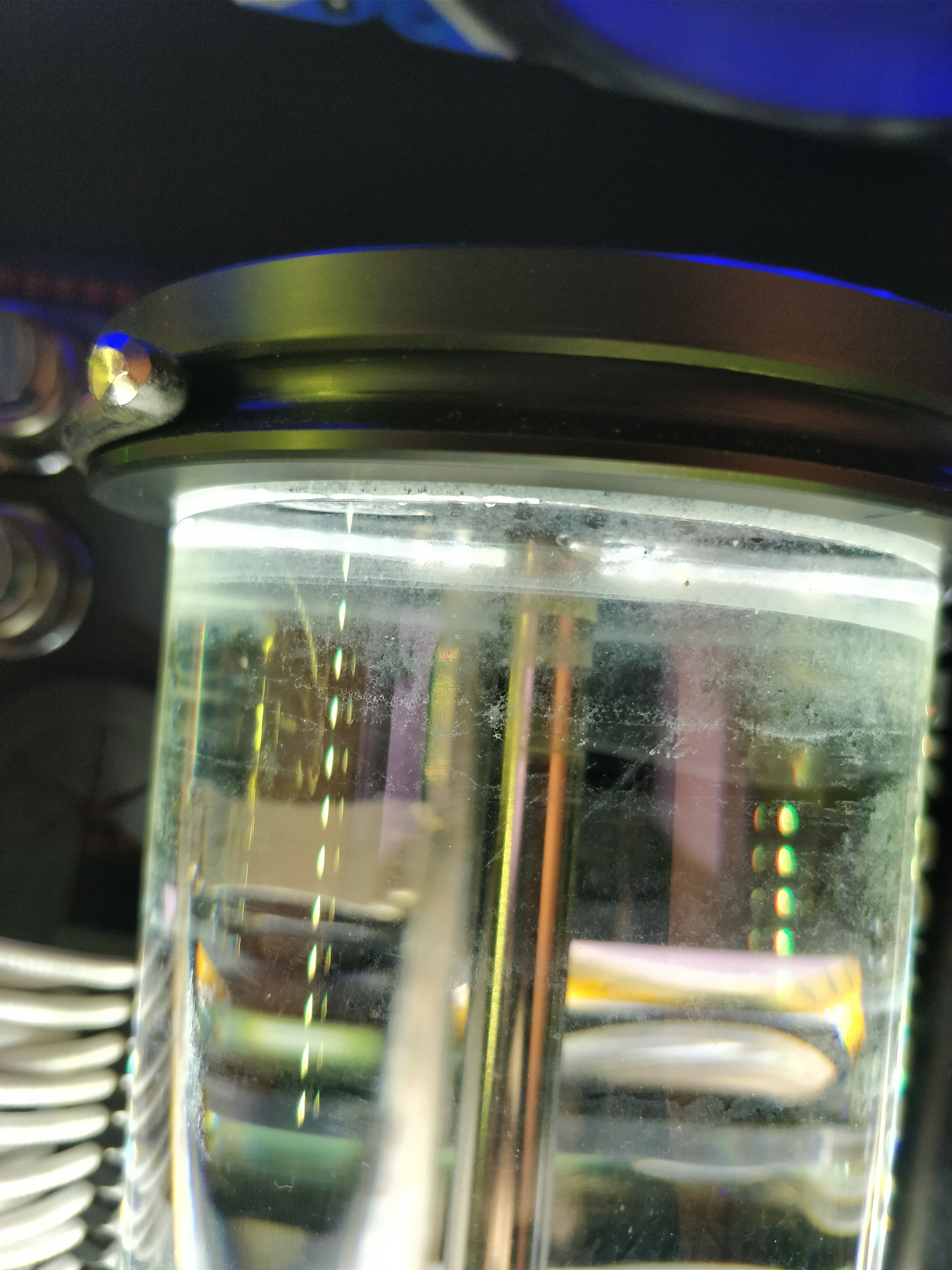

Hier ein paar Bilder zum Gruseln:
Kleine schwimmende Plättchen - die immer größer wurden. Sammelten sich ausschließlich im AGB an der Wasseroberfläche. Dachte anfangs es sei eine einmalige Geschichte - Zeug aus'm Radiator oder so. Wurde aber immer schlimmer.

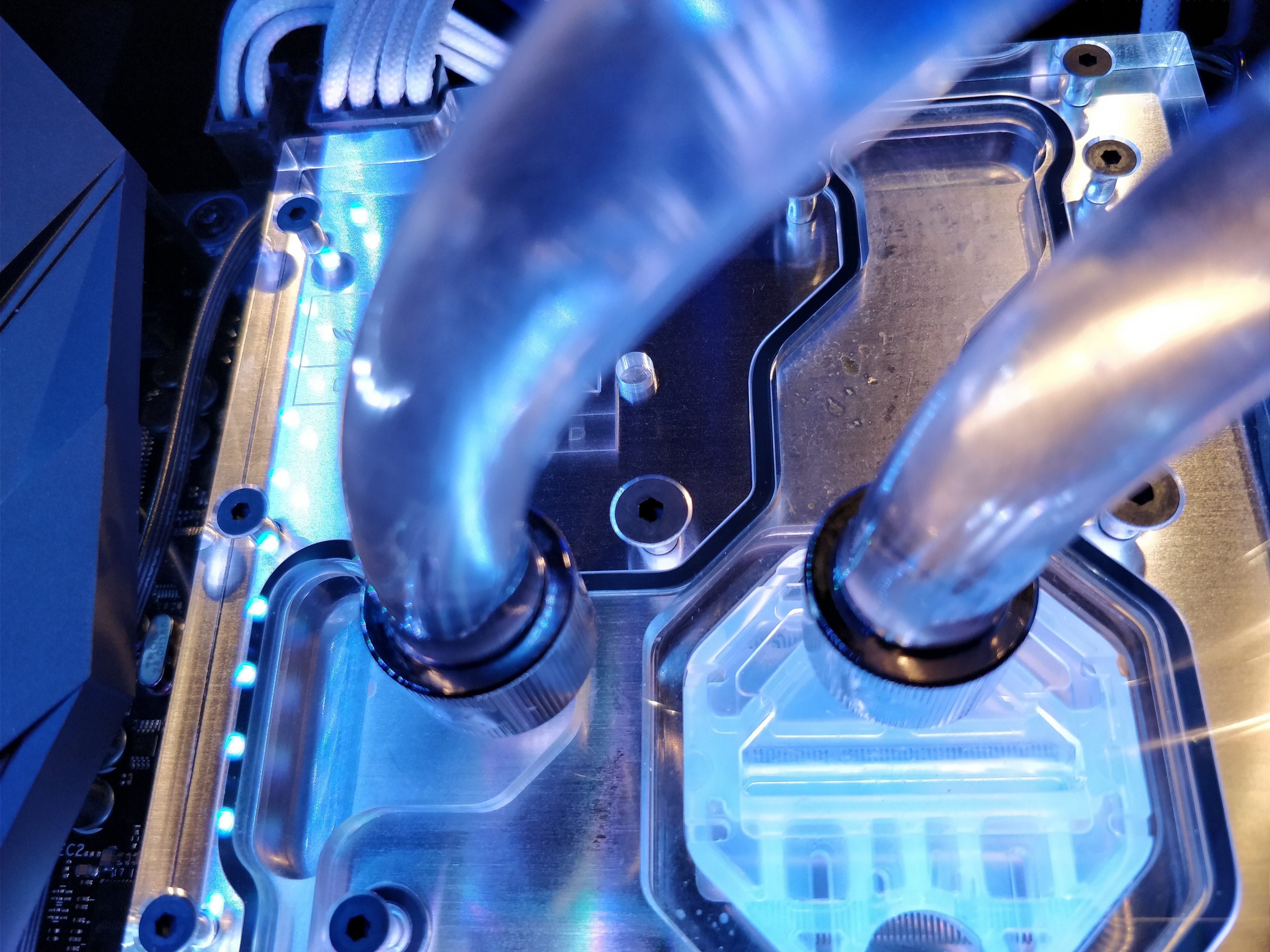

Hinterließ überall diesen weißen Staub. Sah fast aus wie Kalk. Konnte man mit einem Tuch von den Kühlern wischen. Die Schläuche mussten alle raus.
Habe den Kram dann erstmal abgelassen und dachte, ich hätte beim Reinigen etwas nicht beachtet. Also Radiatoren raus, Blitz Part 1 durchgejagdt, Blitz Part 2 durch alles andere.
Die Wakü lief dann erst einmal 3 Wochen mit destilliertem Wasser - ohne Probleme - bis wieder 4 Liter von dem Zeug ankamen.

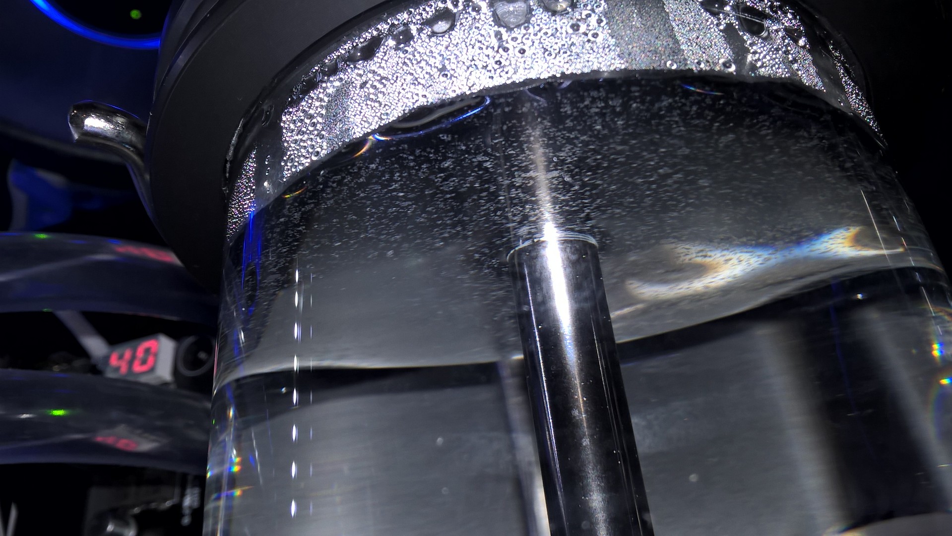

Wasser raus, Cryofuel rein, Pumpe an uuuuund
Noch 1000x schlimmer. Das ist kein Schaum - nachdem die Pumpe anlief bildeten sich dichte Wolken im AGB, die sich langsam verteilt haben. Schläuche und Blöcke waren innerhalb weniger Sekunden noch dreckiger, als sie vorher waren.
Habe mich darüber lange mit anderen Usern und dem EKWB Support unterhalten. Es gab natürlich Vermutungen, aber letztendlich nichts bestimmtes. Anstatt es nochmal zu versuchen habe ich dann die Flüssigkeit gewechselt. Seitdem alles sauber. Nach einem Jahr kam das DP Ultra zum Farbwechsel genau so klar raus, wie es rein ging.

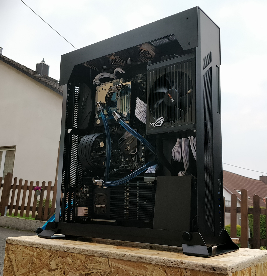

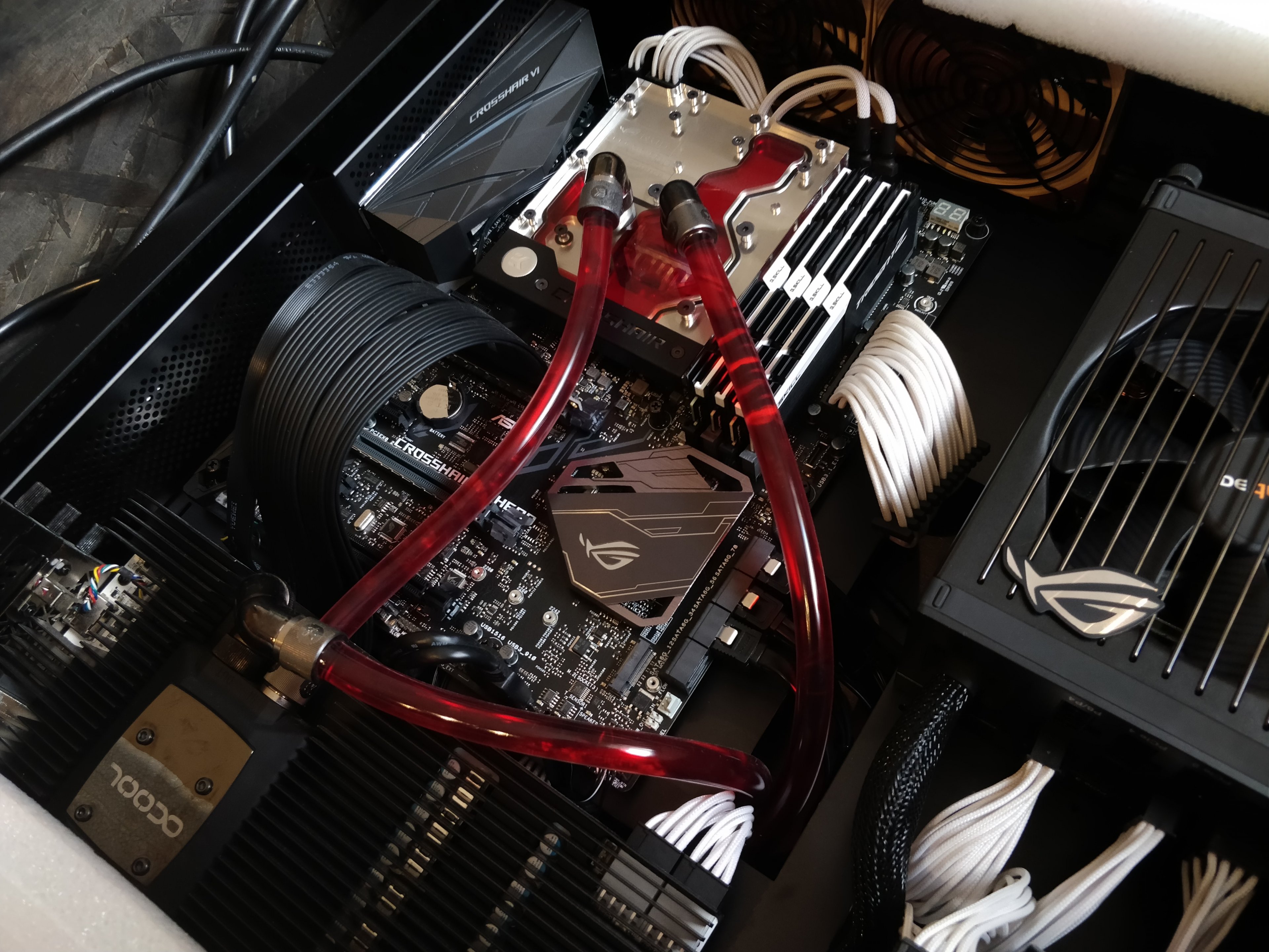

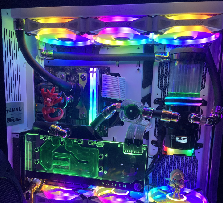

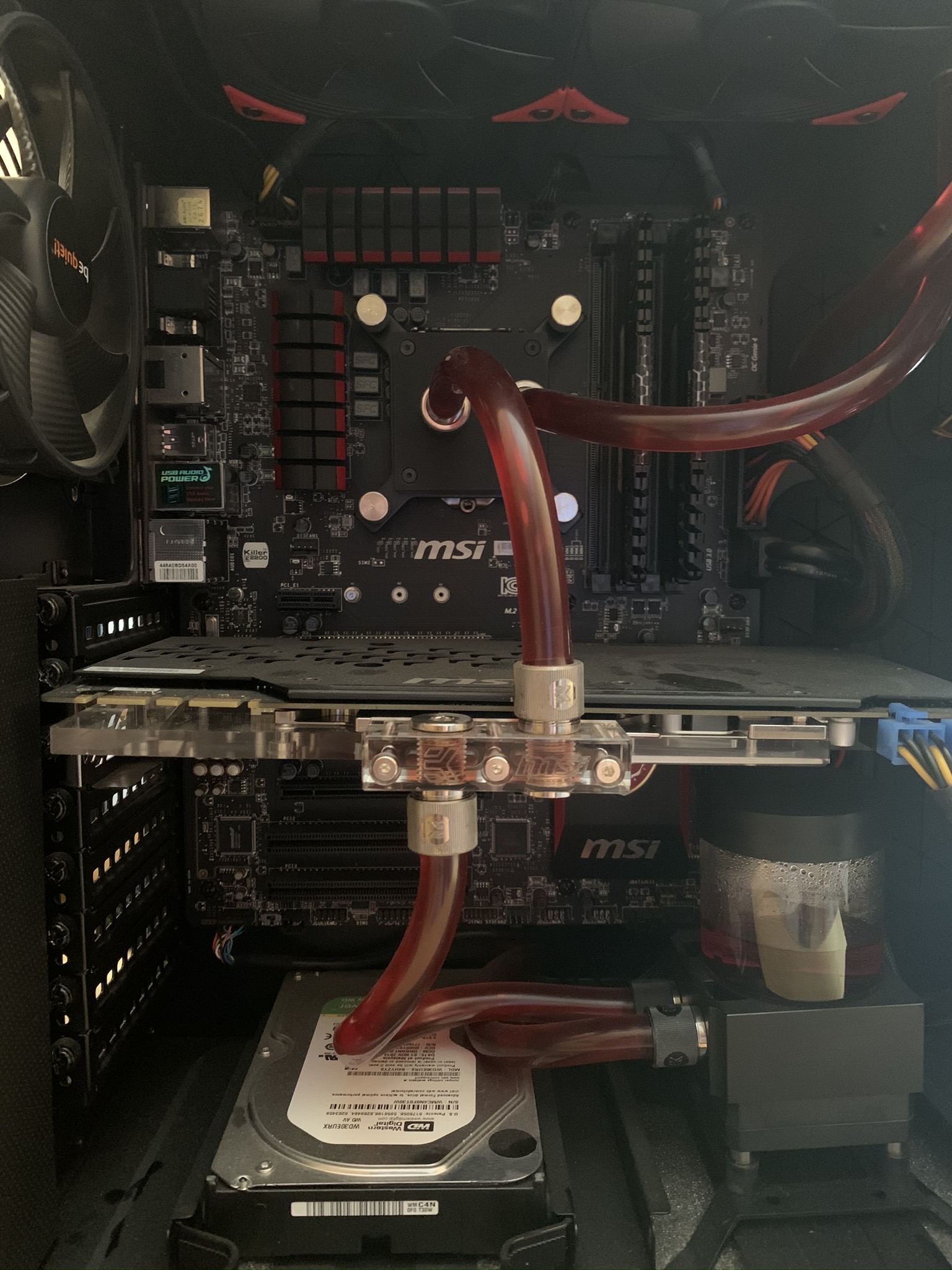

Stellt mal alle Fotos rein mit euren DP Ultra pcs als inspiration.. kann mir die anderen Farben nicht so recht vorstellen aber rot wirds sicher nicht nochmal
Hier einmal rot...
Und einmal blau:
Aktuell ist es bei mir farblos drin. Ich glaube das bedarf kein Foto :p
