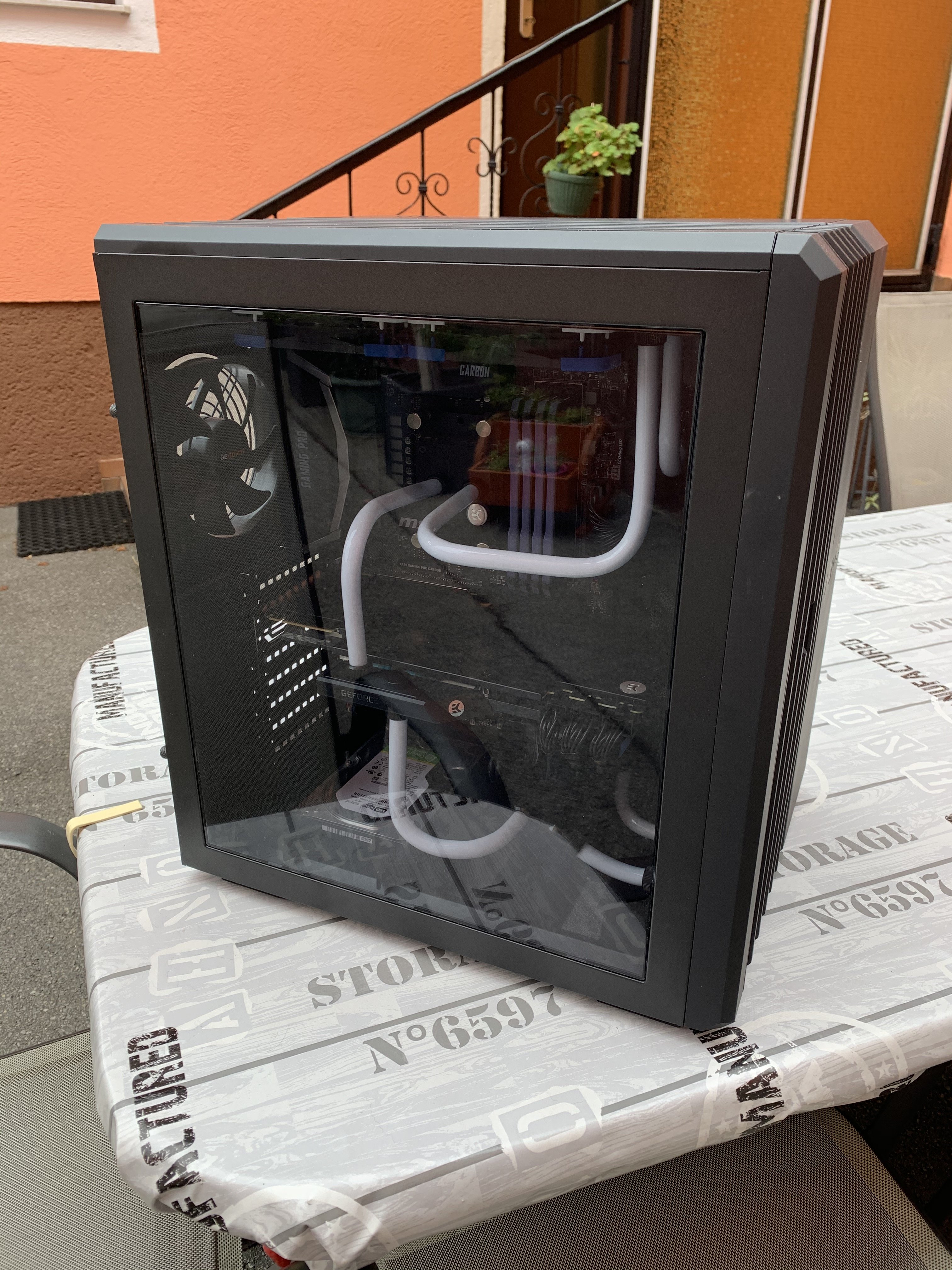

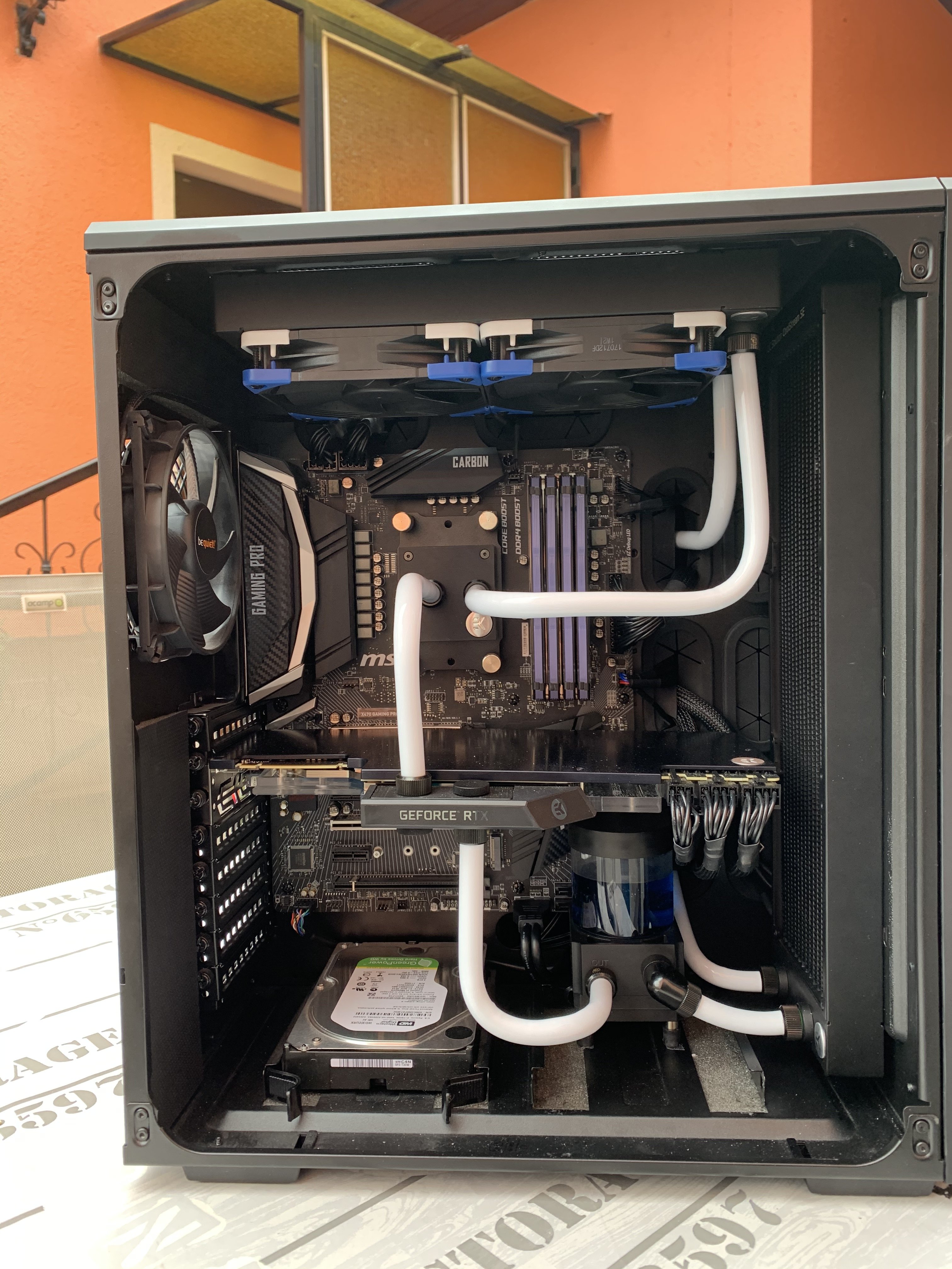

Hallo Leute, wollte mich hier mal mit dem Fertigen build zurückmelden :D
Im Endeffekt wurden es dann die weißen Bitspower tubes mit blauer DP Ultra, sieht echt top aus meiner Meinung nach, vor allem dafür dass es meine ersten Hardtubes sind :D
Reaktionen: DerHase15 und [ChAoZ]
Die Tubes sind nicht sauber gebogen aber hey, fürs erste HT Build sieht es echt gut aus.
Mit jedem weiteren Build wirds immer besser....
Sieht ja ganz Chick aus. Gratulation!
Noch viel Spaß mit deinem System und danke für dass Feedback.

Fummelig ist das nachfüllen schon, aber dafür gibts zum Glück diese tolle Flasche von Ekwb :D
