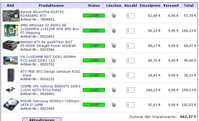

Hab dir nochmal was konfiguriert:
https://www.computerbase.de/forum/attachments/unbenannt-jpg.67147/
Die Konfiguration hat eine wesentlich bessere Gaming Performance und ist DX10 fähig! Wenn du zocken willst, würde ich auf jeden Fall eher in die Richtung gehen! Sind 662 inkl. 450 Bequiet NT und Gehäuse. Den Prozessor kann man immernoch nen Tick übertakten! Fehlt nur noch ein Brenner, aber davon hast du nix gesagt
