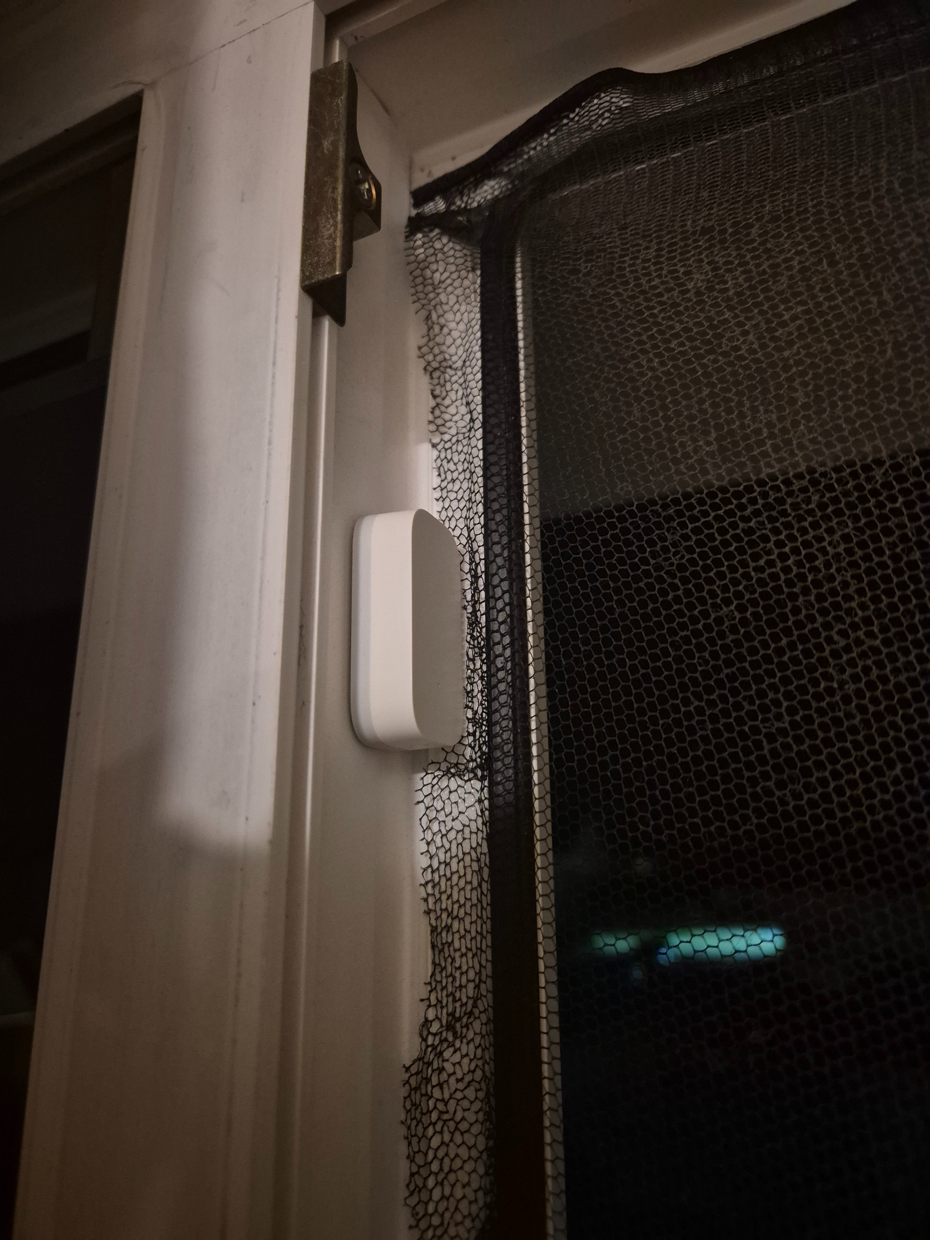

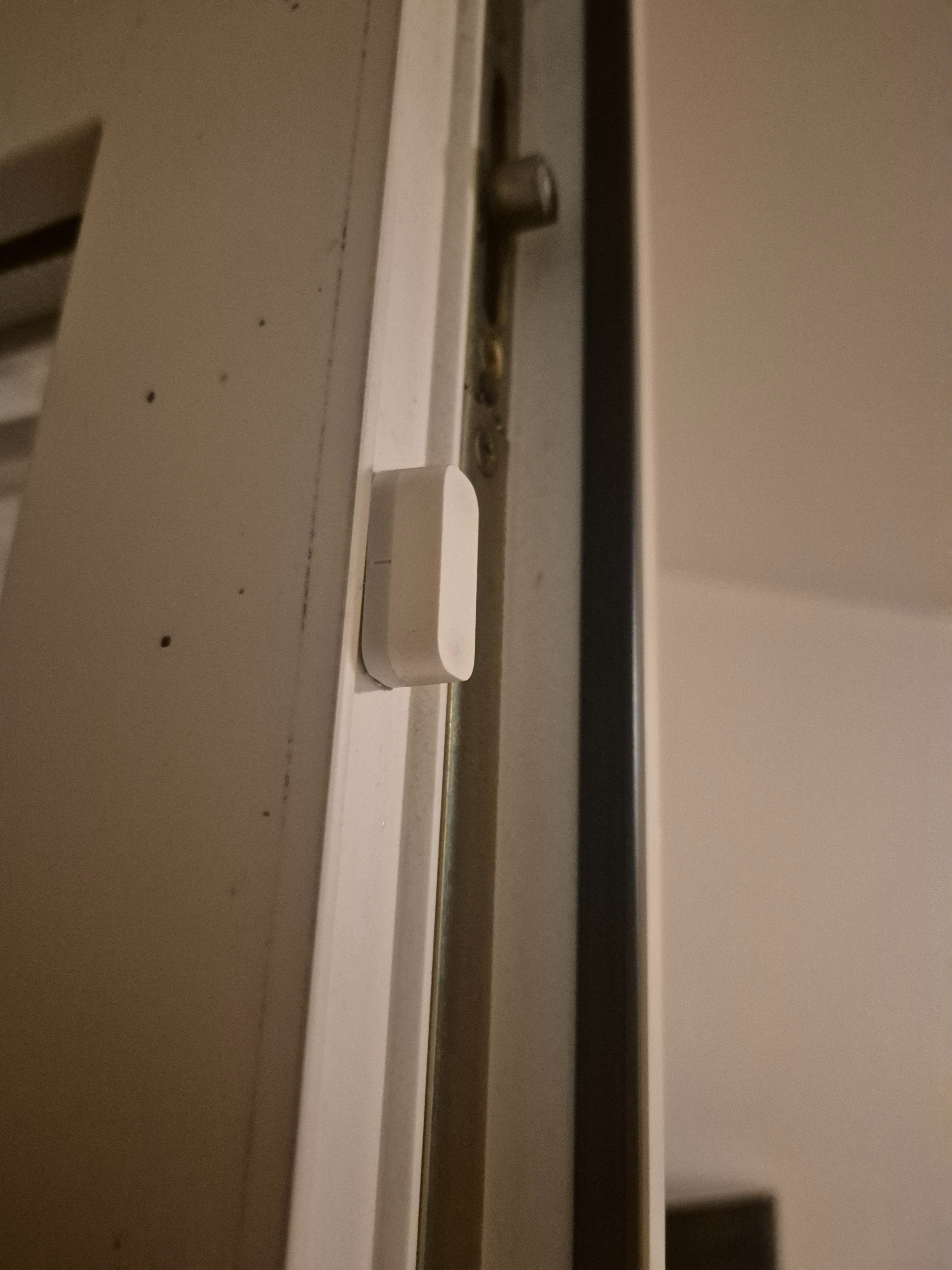

Die Aqara Tür/Fenstersensoren lassen sich unsichtbar im Rahmen verbauen.
Wenn du zwingend zwischen Kipp und ganz offen unterscheiden willst, brauchst du zwei davon. Immernoch nur ein Drittel so teuer wie die HmIP Dinger.

Hattest du meinen Beitrag zu den Aqara Sensoren gelesen? Die sehen am besten aus, da unsichtbar.
Ist halt fraglich ob es nun 60 EUR je Fenster wert ist, zu wissen ob der Kriff auf Kipp steht und das Fenster trotzdem zu ist. Muss jeder selbst für sich entscheiden.

https://www.aqara.com/de/product/door-and-window-sensor/
Bei Ali im 10er Pack für <10€/Stk. Hab mich vor einiger Zeit noch für 5 EUR pro Stück damit eingedeckt.

Warum sollen die Sensoren unsichtbar sein?
Die muss man doch ans Fenster kleben
Man sieht die doch oder nicht?
Nein, die sind so klein, die kannst du IN die Rahmen kleben.
