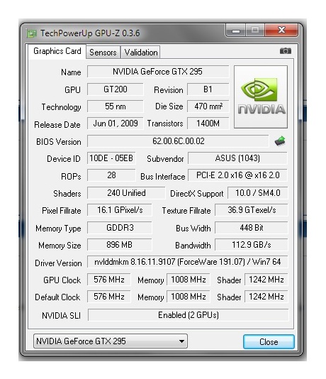

mach mal bild von gpu-z
Hier ein Bild von meinem GPU-Z...
Sieht gut aus.
Treiber ist nicht ganz auf der Höhe. Gibts ein SLI-Profil für COD? Wenn nicht: Leg eins an oder benutz den nhancer.
