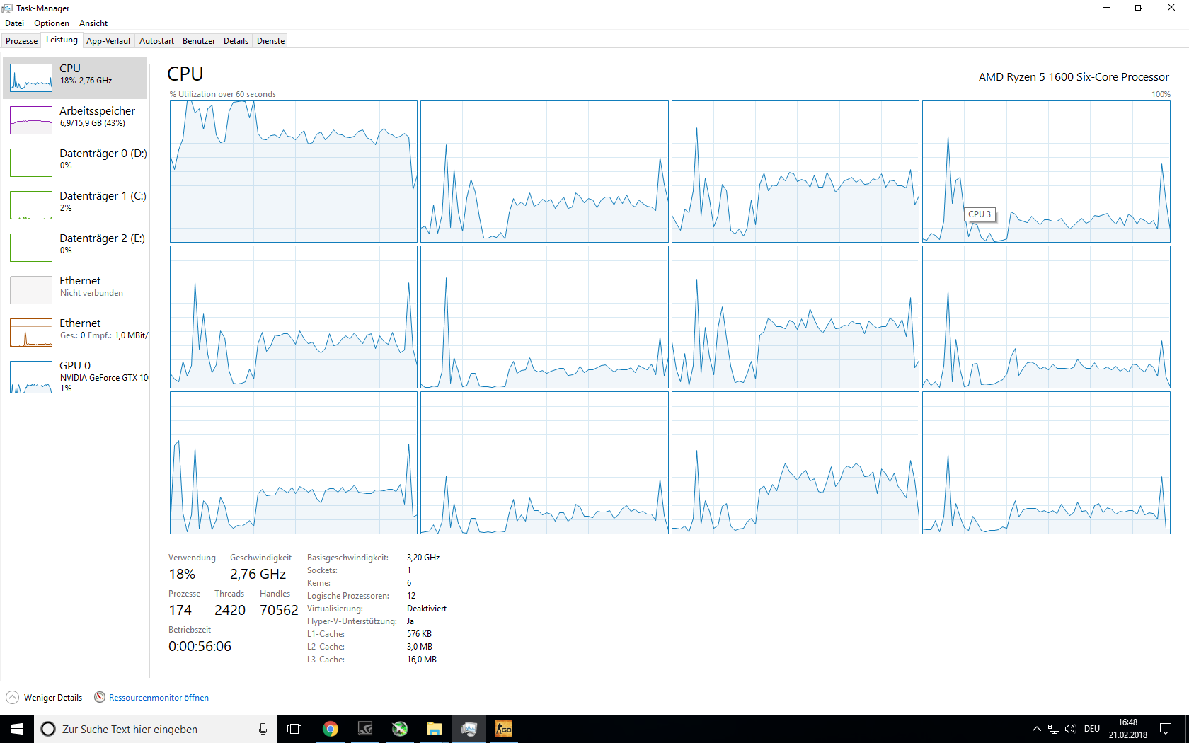

1. taskmanager öffnen und einstellen das man alle Kerne einzeln sieht, offen lassen
2. CS starten und kurz warten 20-30sek
3. raustabben und schauen wie hoch die auslastung war während des spiels, falls nur 1 kern bei 100% war kann man weiterschauen
4. falls ein Kern bei 100% war mit OC im Bios arbeiten und den auf 3.8 Ghz hochtakten
5. falls kein Kern bei 100% war gute Frage da haben wir spezialisten die hier vielleicht weiterhelfen können

Du musst dir die core-auslastung der einzelnen Kerne angucken. Durchschnitt ist nicht interessant.

Auslastung pro Kern ist das Zauberwort wie auch schon Deathangel008 beschrieben hat.

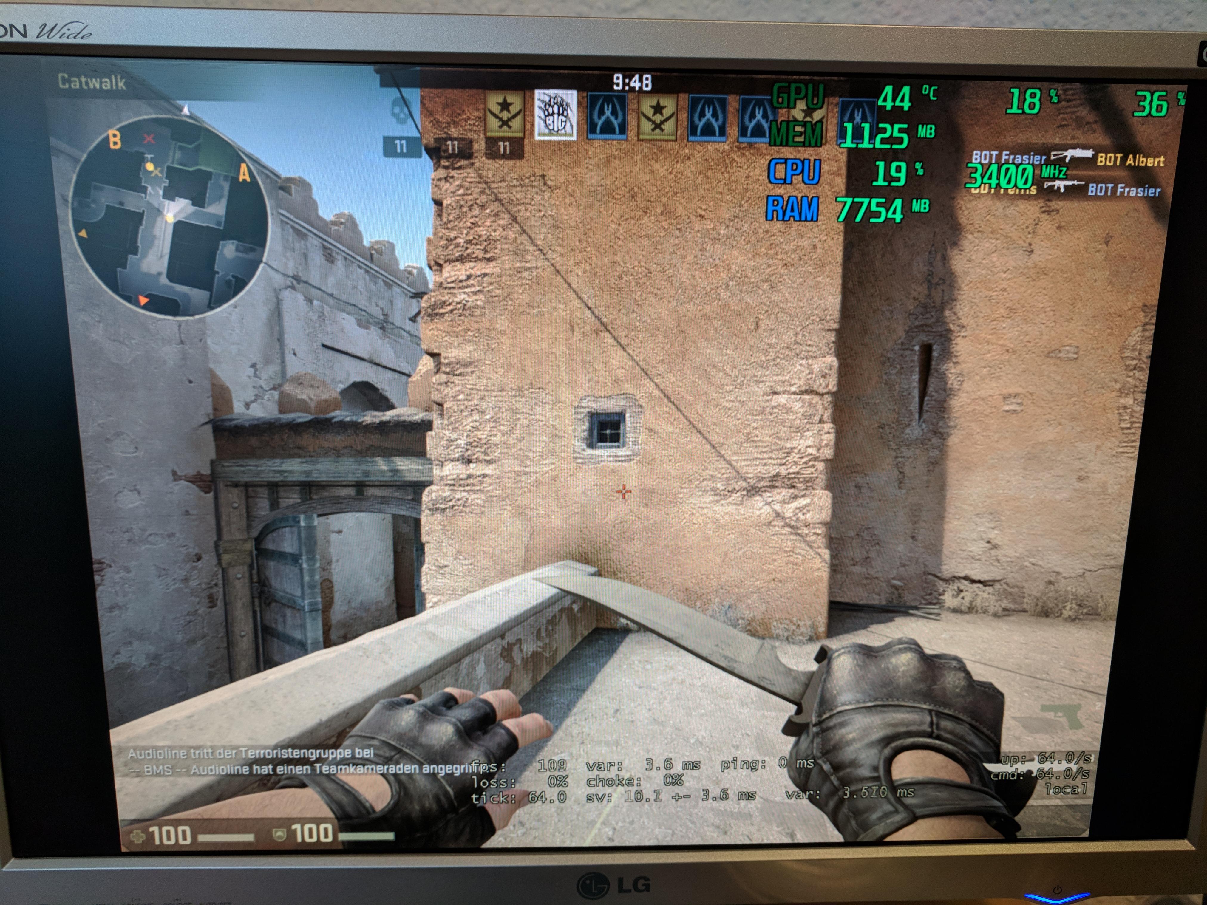

Ich habe ein offline Match gegen Bots gestartet (Deathmatch, 5 vs 5). Ich hätte nur um die 120 FPS

So sieht das Ergebnis im Taskmanager aus (nach ner guten Minute Deathmatch online)

Offline Spiel braucht aber um einiges mehr CPU-Power wie wenn du auf einen anderen Server spielst. Hier würd ich mir sowieso nicht zuviel erwarten. edit: Mehr als 100 sollten schon drinnen sein
Die Grafikkarte ist es bei dir sicher nicht.
