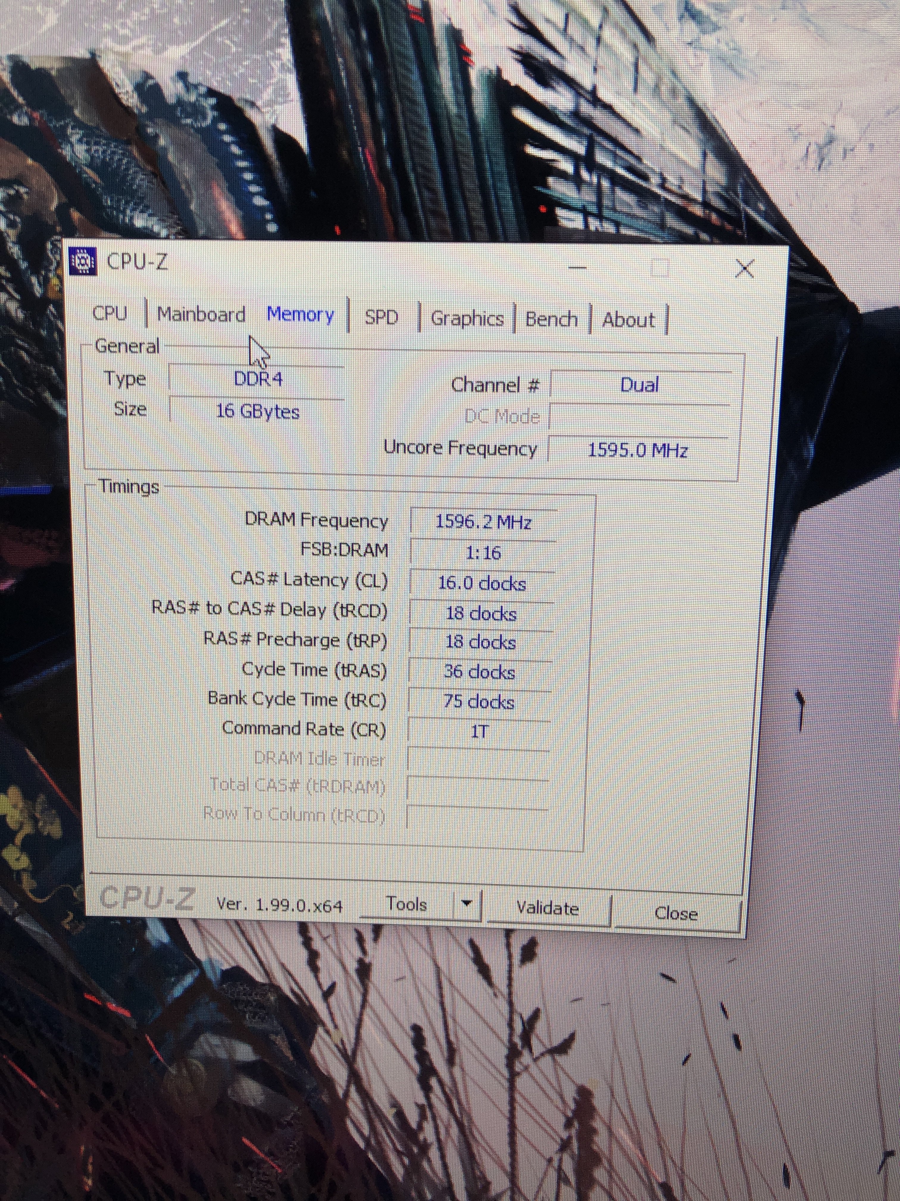

Alles klar, lade mir grad CPU-Z herunter. Mal schauen ob sich von den Werten was verbessert hat👀cvzone schrieb:Kannst du auf 3200 oder AUTO setzen, wichtig ist oben das Profil, damit Spannung und Timings passen.
Kannst jetzt Speicher & beenden wählen und dann in Windows mit dem Tool CPU-Z die Einstellung nachkontrollieren (Reiter Memory).

Der Ryzen 2600 ist nen etwas besser Ryzen 1000, Wunder sind davon nicht zu erwarten, aber besser (oder mindestens gleich) als mit der GTX 1050 Ti sollte es schon sein, falls du nicht vorher auch schon im CPU Limit warst. Sollte das der Fall sein, ändert sich nichts mit der neuen GPU.
Gerade im CPU Limit bringt schnellerer RAM aber teils schon einiges.
cvzone schrieb:Der Ryzen 2600 ist nen etwas besser Ryzen 1000, Wunder sind davon nicht zu erwarten, aber besser (oder mindestens gleich) als mit der GTX 1050 Ti sollte es schon sein, falls du nicht vorher auch schon im CPU Limit warst. Sollte da der Fall sein, ändert sich nichts.
( vielen Dank für deine Hilfe)

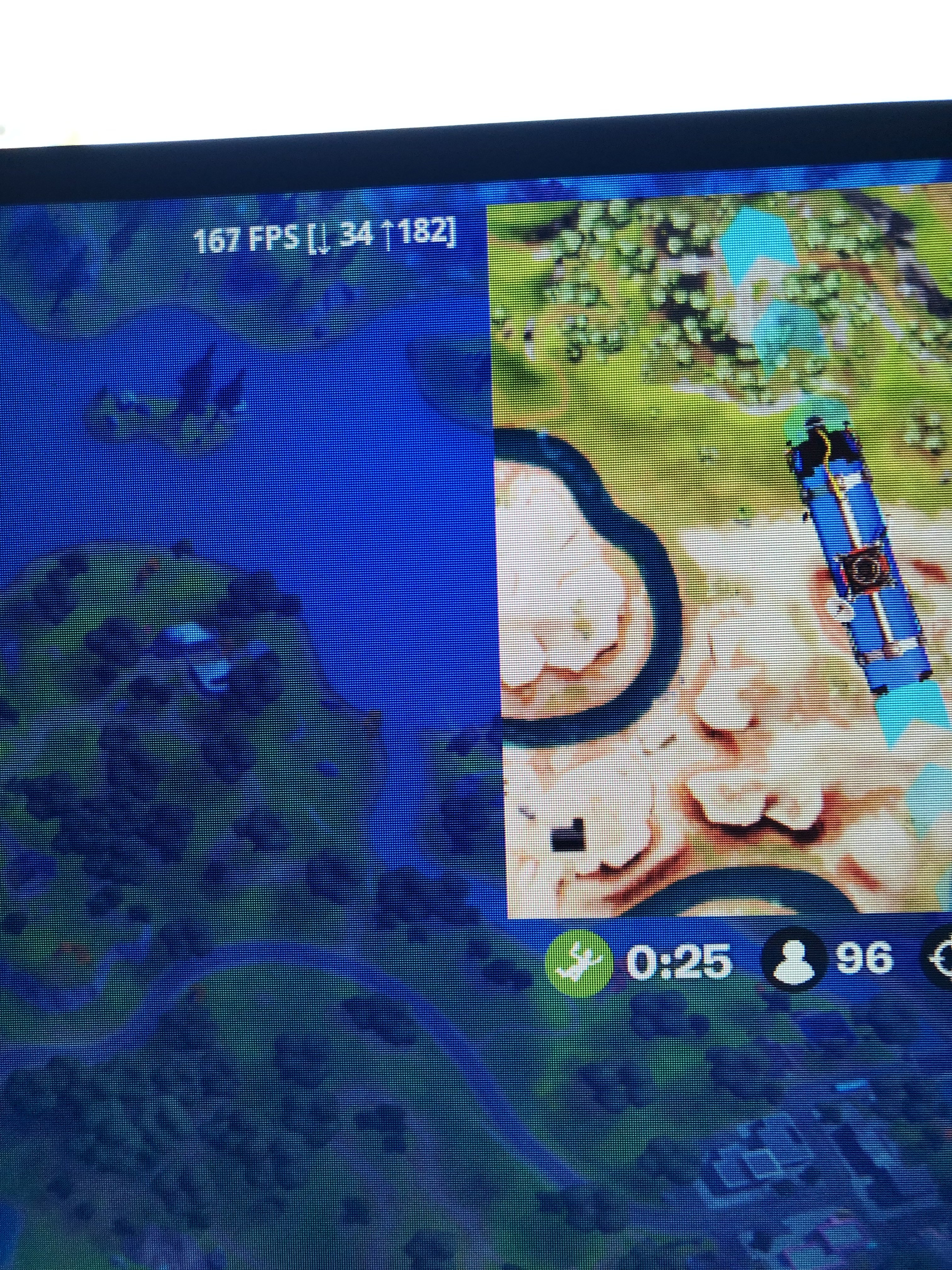

Von den Werten hat sich nichts geändert
Mir ist auch aufgefallen das die fps Pfeile in fortnite droppen( bis auf 10) und es dann auch lagt es sich aber nach ner Sekunde wieder fängt

Diese Drops gibt es auch in den Benchmarks auf YouTube. Es gibt Situationen da dropt die 3050 zusammen mit einem 3600 stellenweise auch kurz auf 20 FPS. Durchschnitt ist solid.
Dunno. Das hattest du vermutlich auch schon mit der 1050 Ti.
