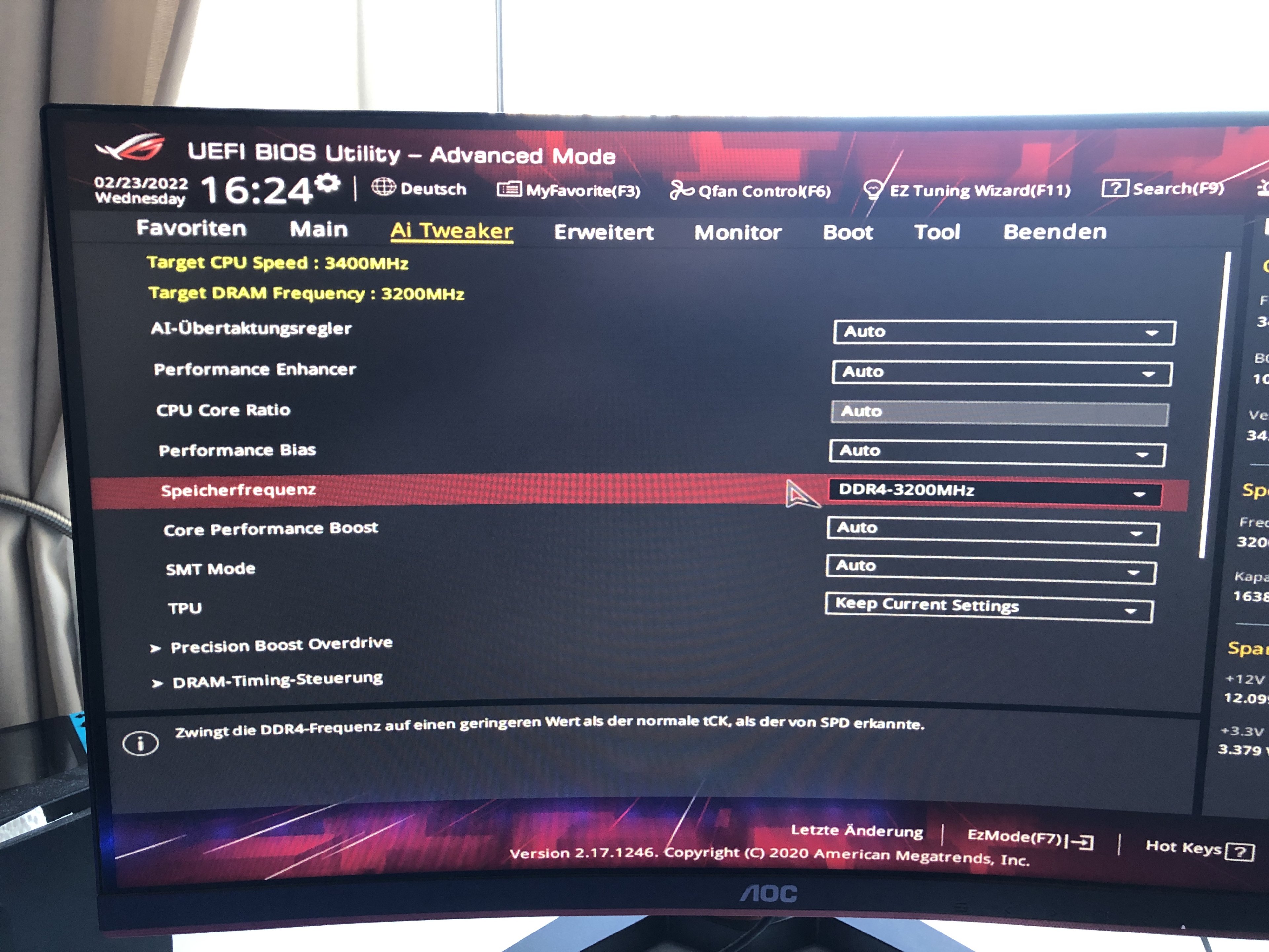

Hab im bios die Taktfrequenz von automatisch auf 3200 mhz gestellt

Über die XMP Einstellung oder hast du einfach den Takt auf 3200 gesetzt?
Poste bitte mal ein Bild vom Reiter Memory des Tools CPU-Z.

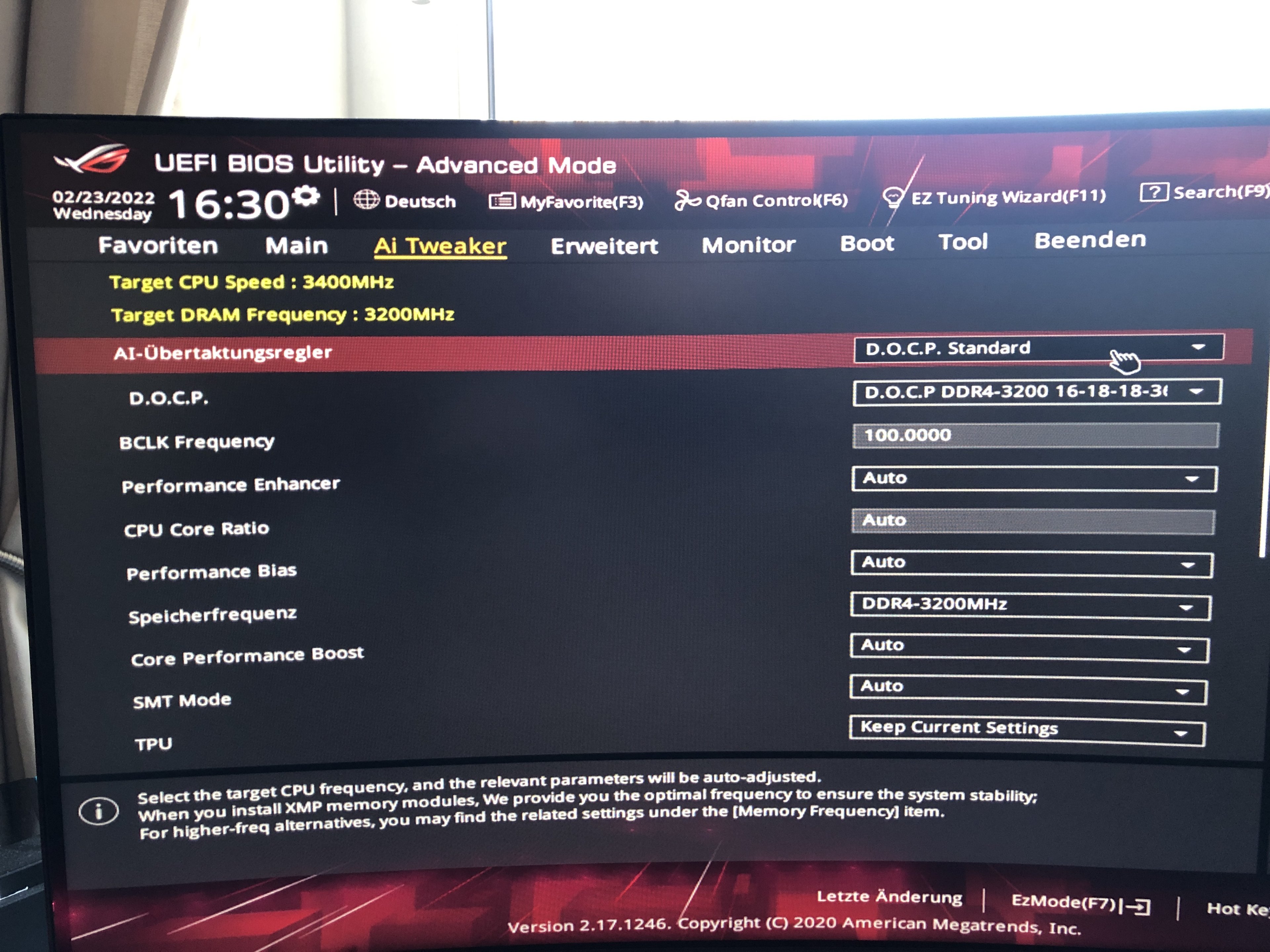

So habe ich’s gemacht

Sieht falsch aus. Schau mal bitte, ob du oben bei AI Übertaktungsregler ein XMP oder DOCP genanntes Profil für 3200 einstellen kannst.
So wirst du langsame 3200 CL20 oder CL22 mit 1,2V haben, was du in CPU-Z vermutlich dann siehst.
Habe es jetzt so eingestellt. Ist das so richtig und soll ich die speicherfrequenz wieder automatisch stellen?
Dein Speichercontroller in der CPU wird den Takt von 3200MHz nicht einfach so mitmachen.
Der Ryzen 2600 geht sehr selten 3200MHz ohne das man manuell viel einstellt.
Einfach den Takt auf 3200MHz und es läuft stabil geht zu 99,9 % nicht.
Das allein kann schon zu deine instabilen System führen.
Ja, Speicherfrequenz wieder auf Auto, die wird vom Profil übernommen.
Kannst du auf 3200 oder AUTO setzen, wichtig ist oben das Profil, damit Spannung und Timings passen.
Kannst jetzt Speicher & beenden wählen und dann in Windows mit dem Tool CPU-Z die Einstellung nachkontrollieren (Reiter Memory).
PS: CPU-Z wird 1600 Mhz anzeigen, wenn es richtig ist (3200 DDR)
