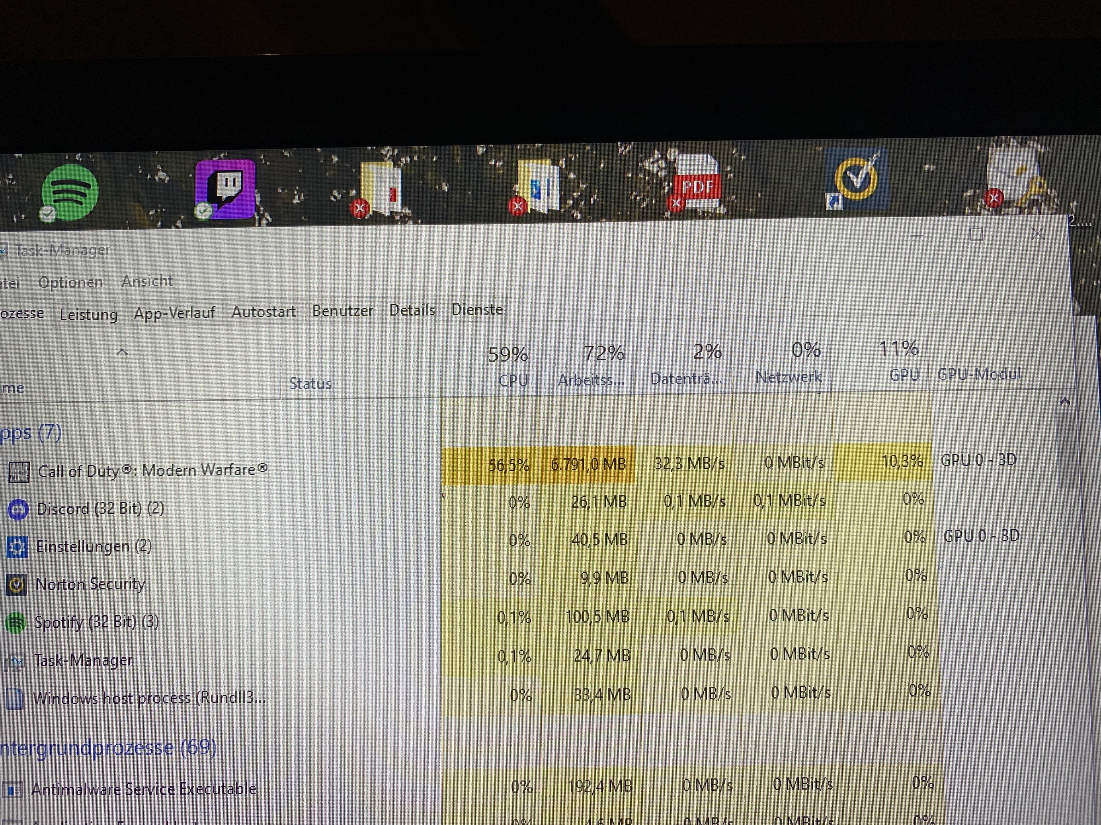

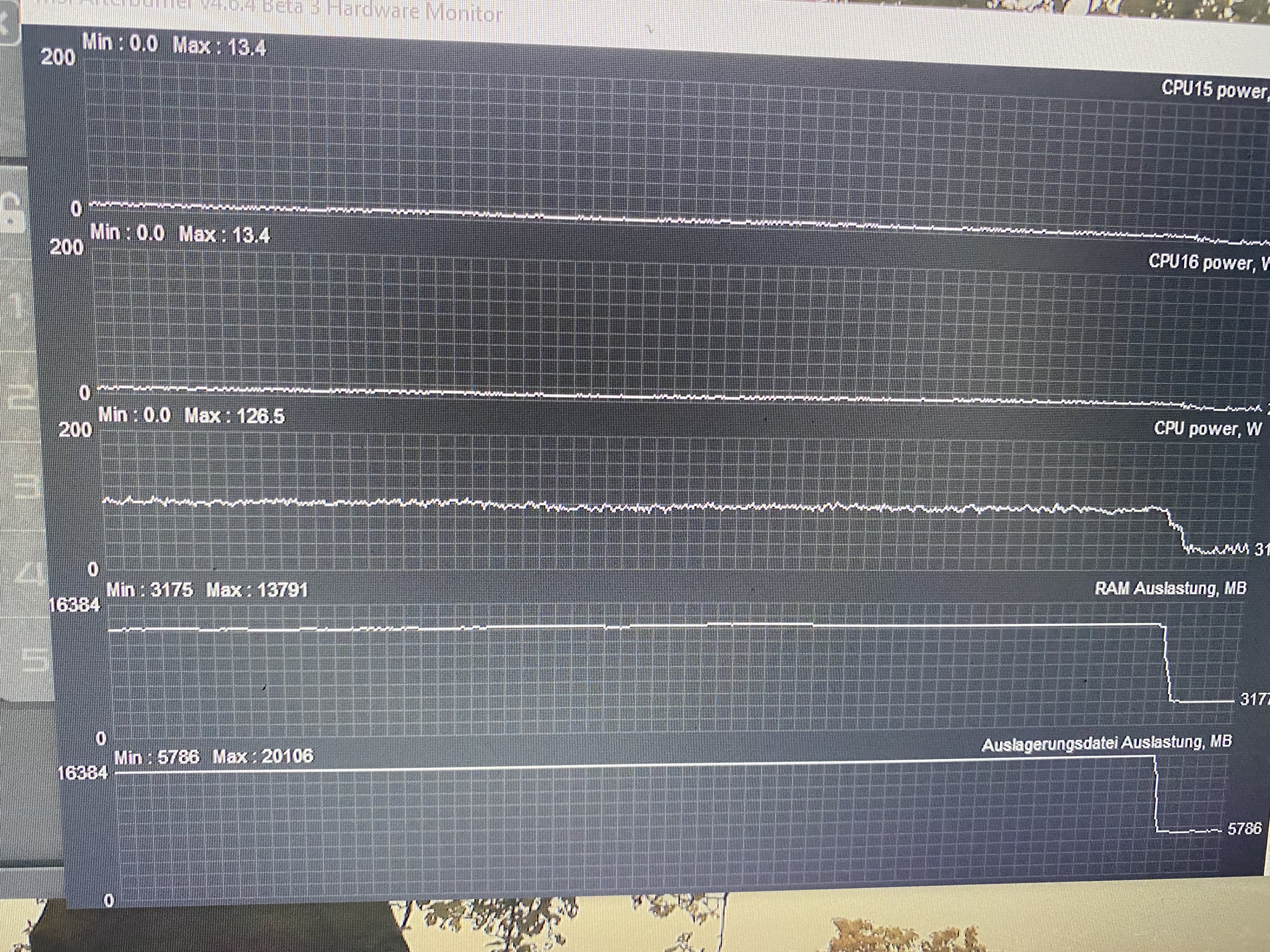

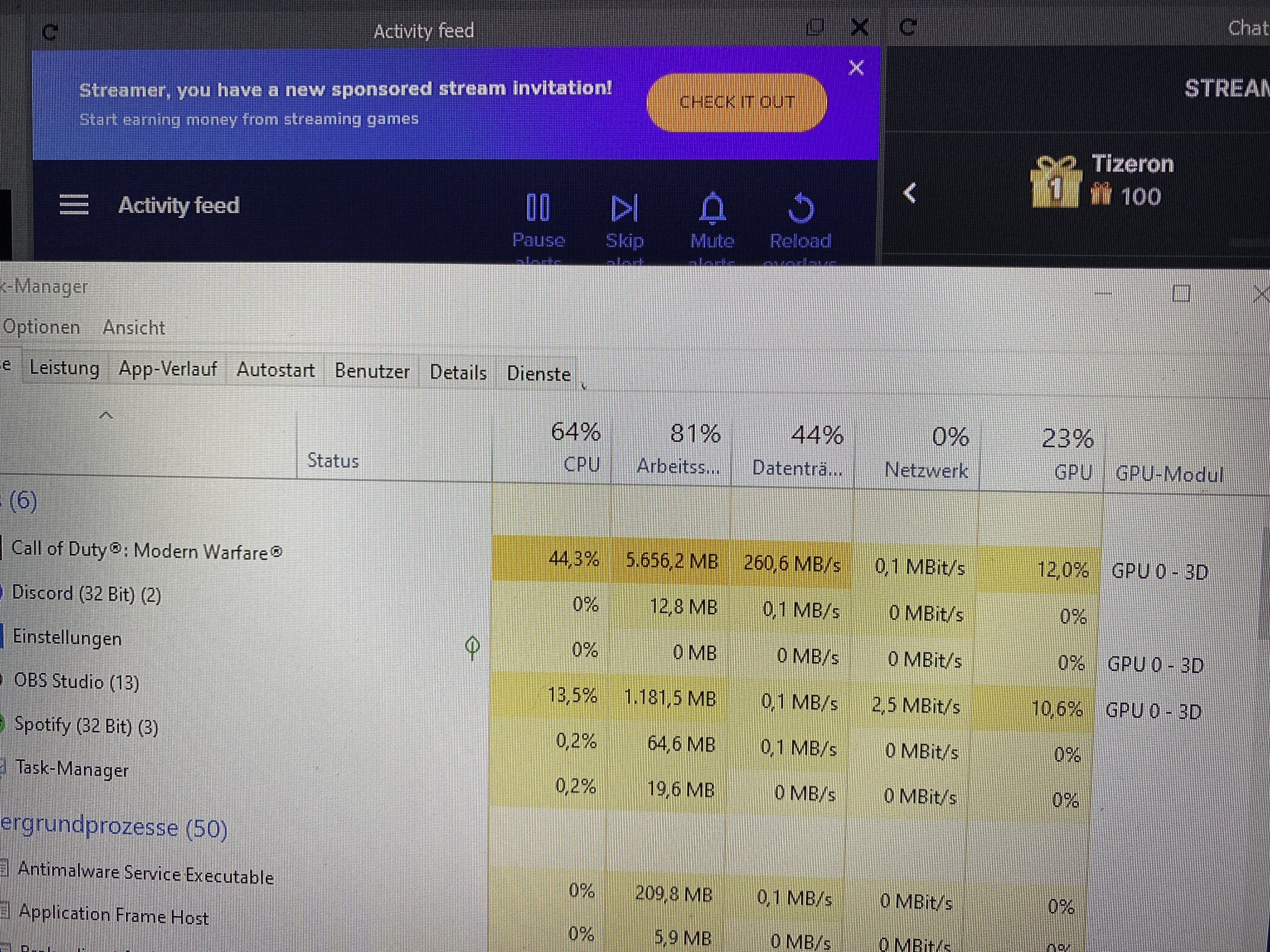

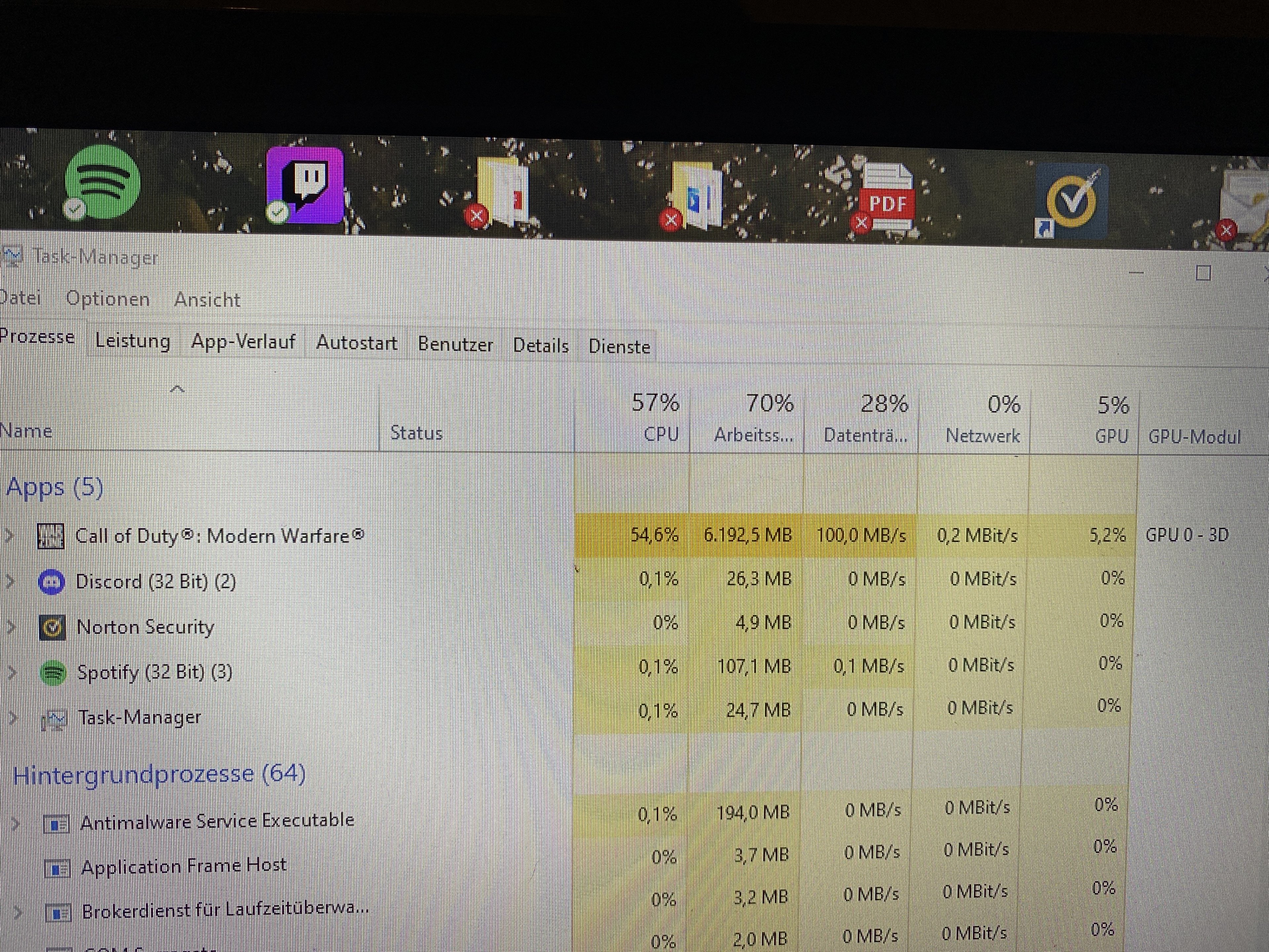

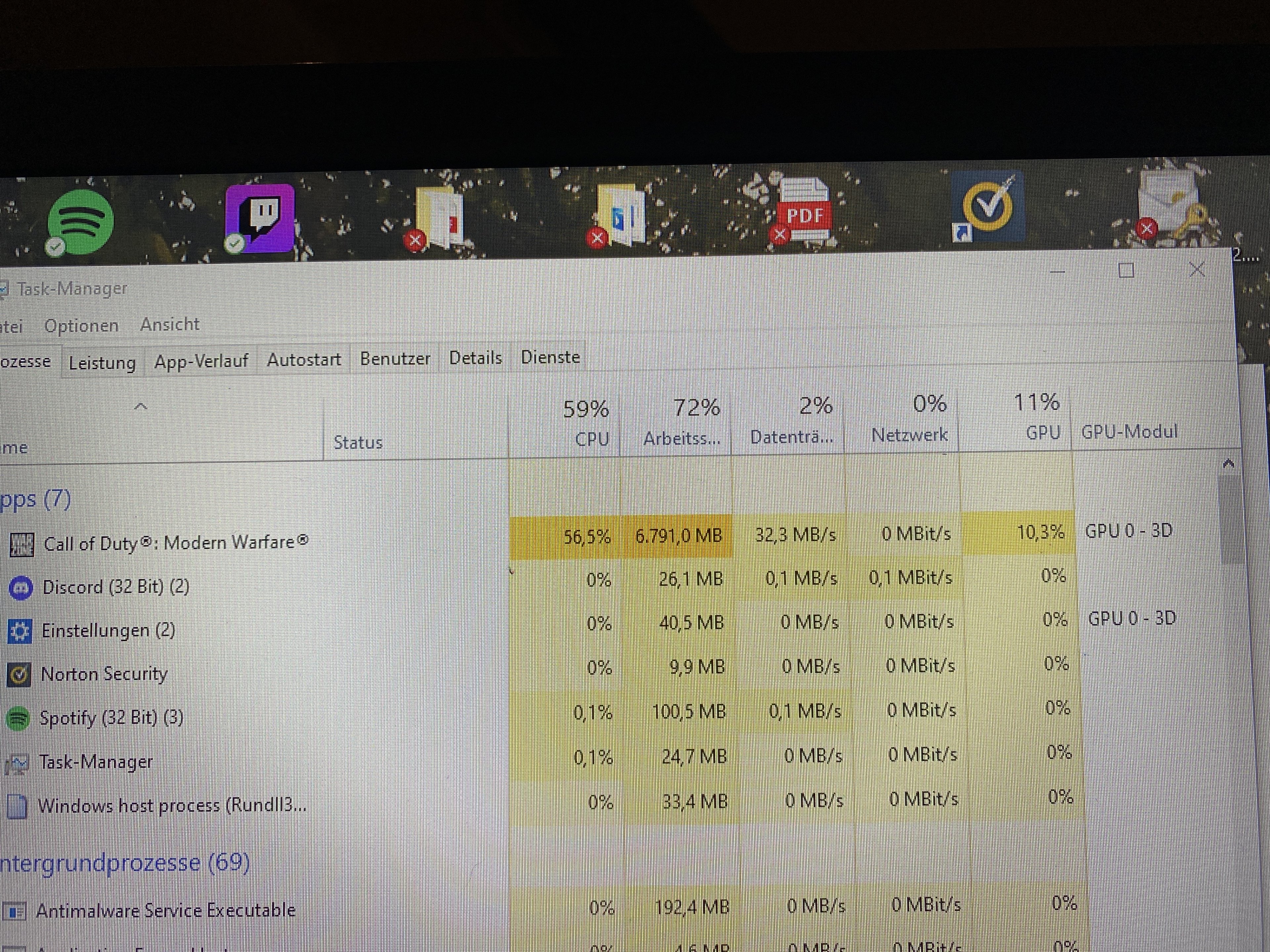

okay danke habe den Fehler gefunden mein Arbeitsspeicher ist fast voll nur durch das Game im Hauptmenü mit obs wird es das bestimmt nicht schaffen. Liegt bei 69% CPU ist bei 57% ohne das obs läuft
da sind die Daten im Game wenn ich spiele
Restart001 schrieb:
Wenn nicht geleert werden kann läuft er immer voll, gar nicht dasser über soviel aktuell braucht.
wie kann man den leeren?

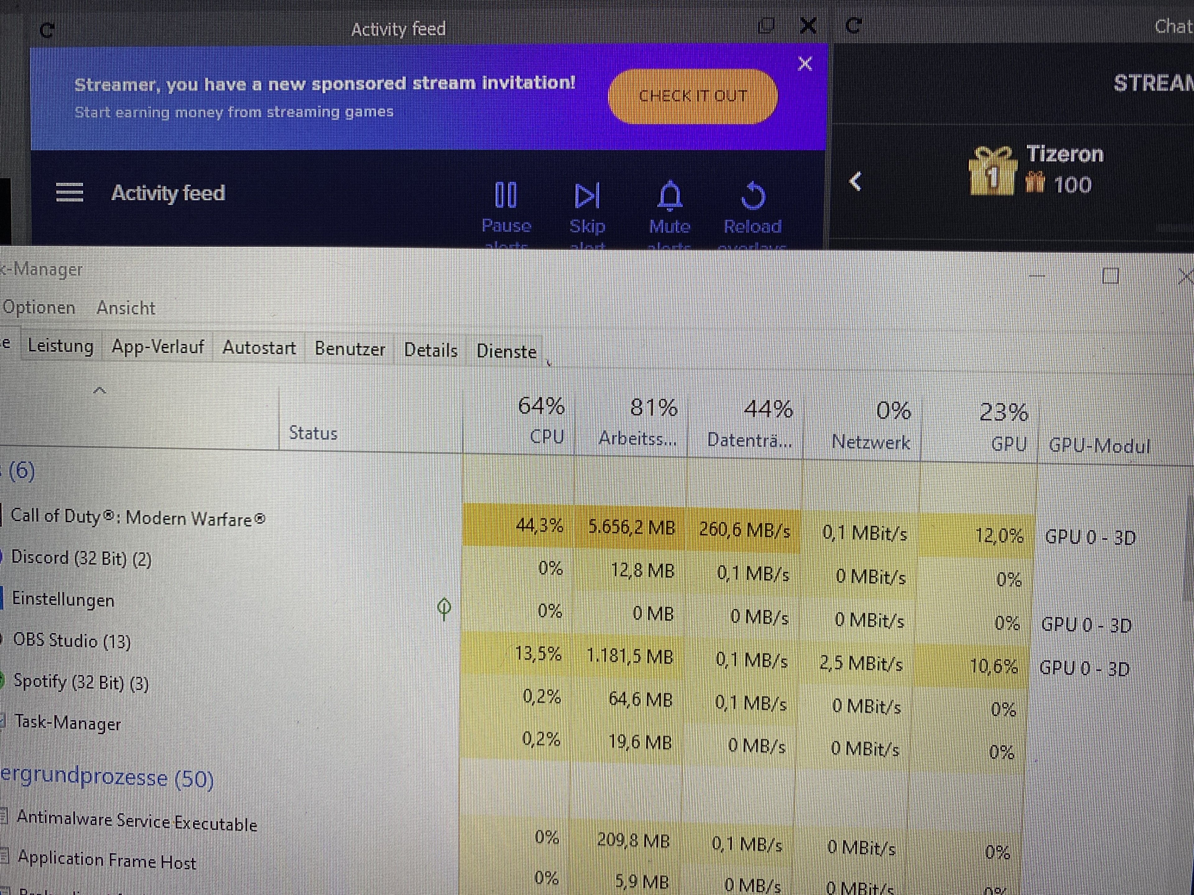

Also wenn der Stream läuft plus ich im Game bin.

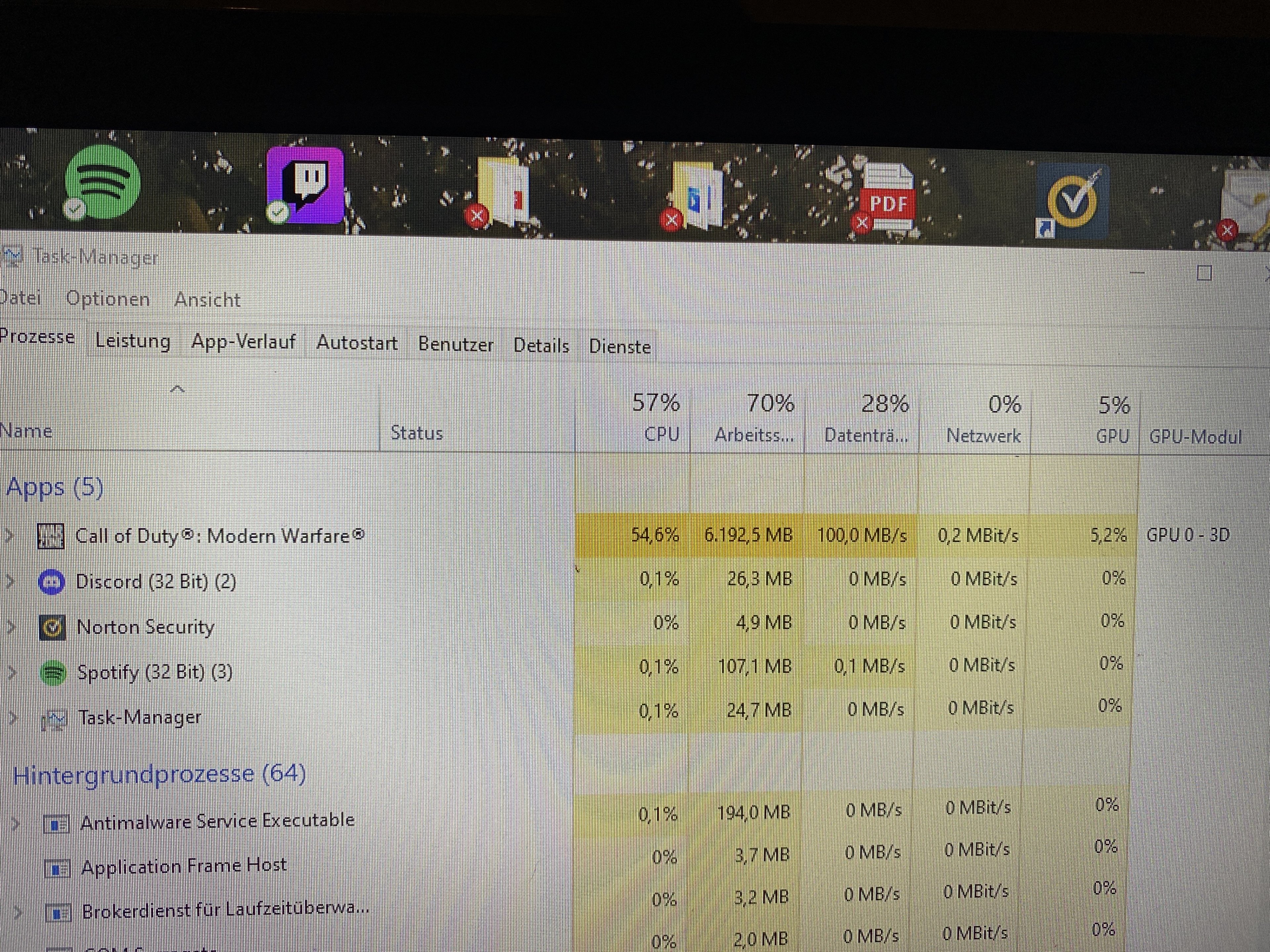

RAM ist dazu da genutzt zu werden. Du bist fern von kritischen Bereichen, denn wenn was nützt dir bspw. 50% brach liegender RAM? Gar nix.
Vielleicht zerhagelt dir dein norton nebenbei auch schön die fps. Wer weiß was sonst noch so nebenbei läuft...

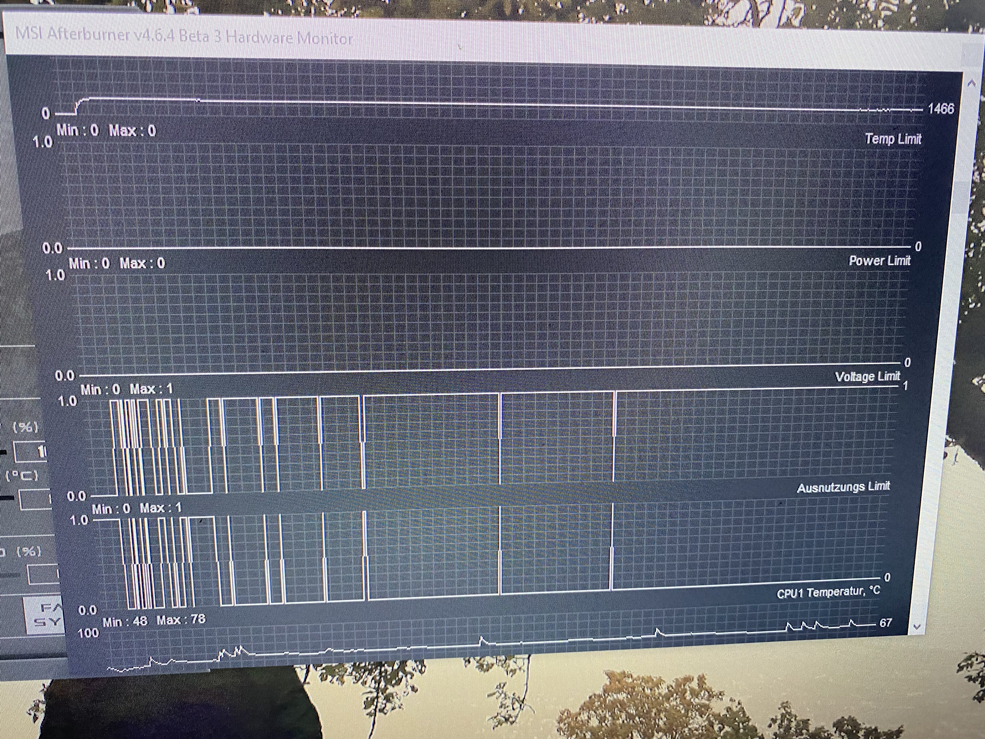

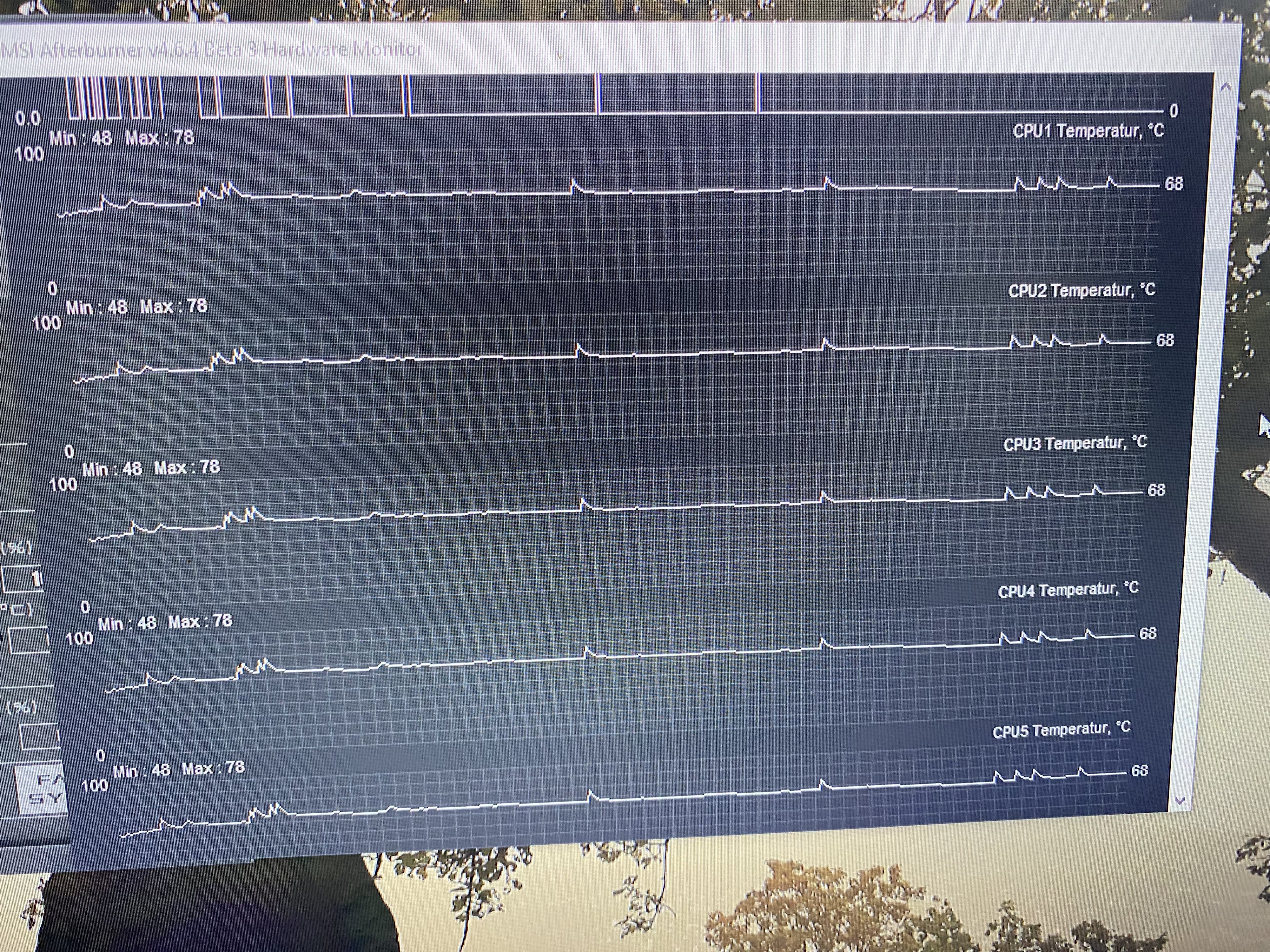

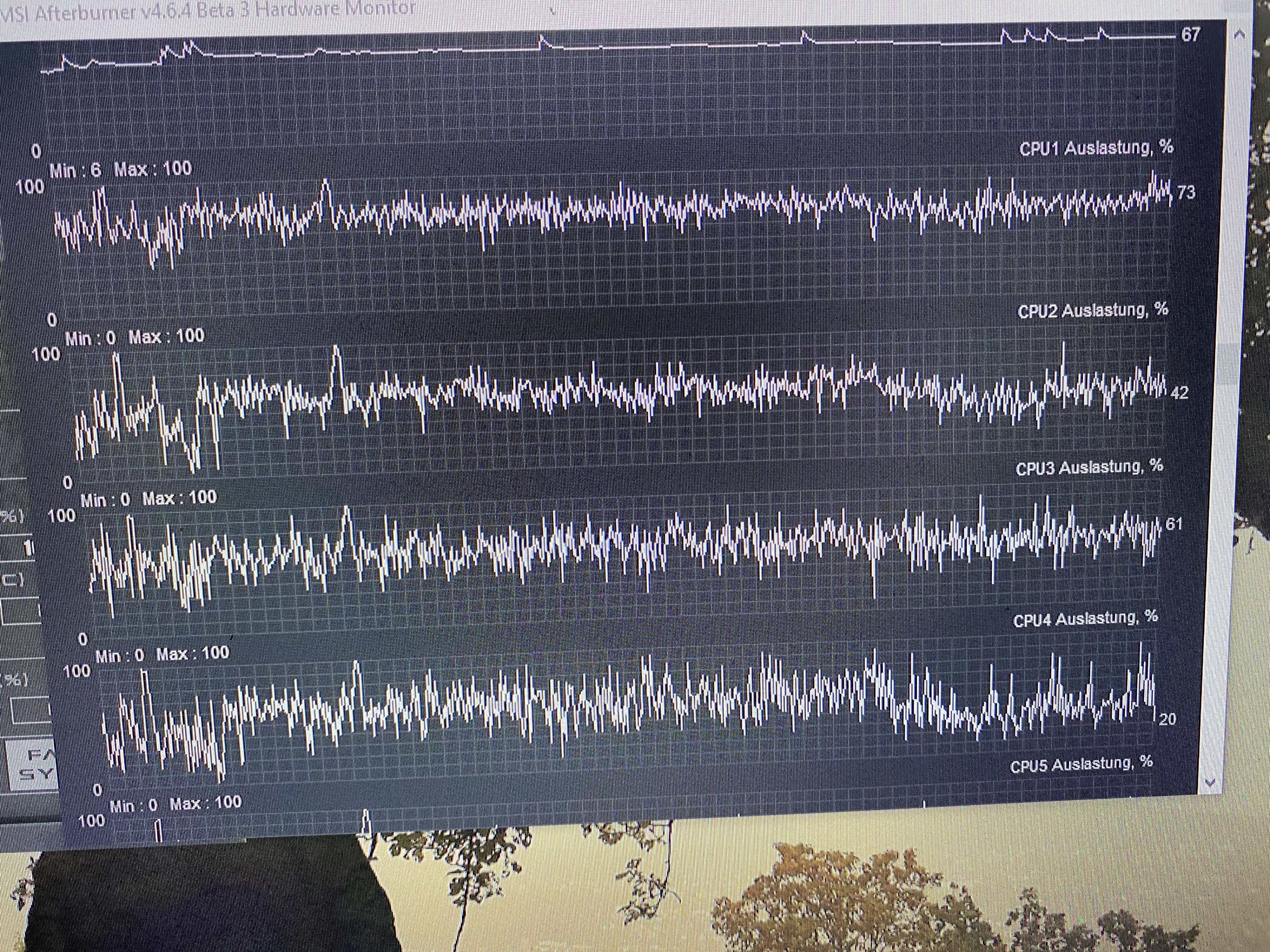

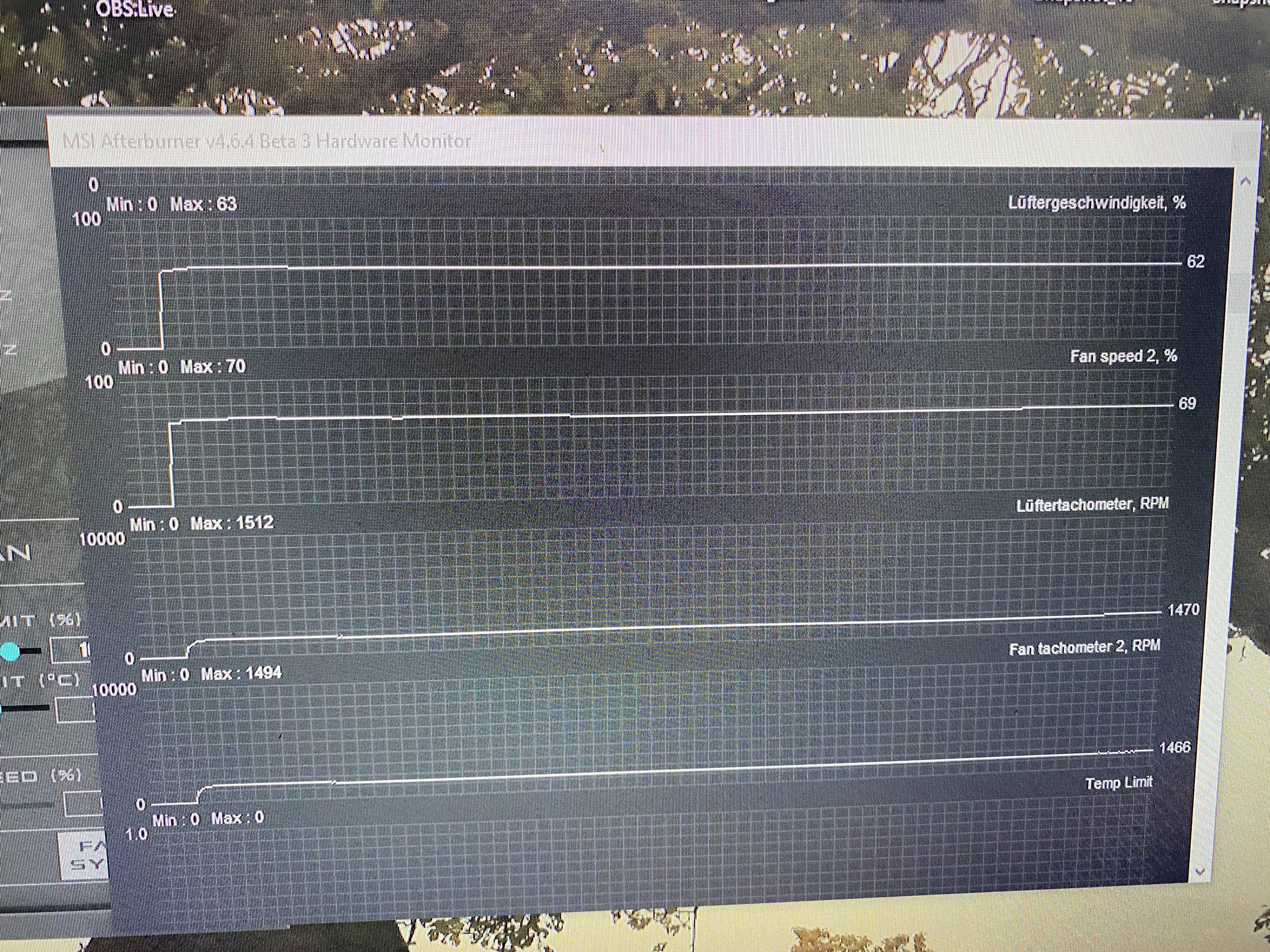

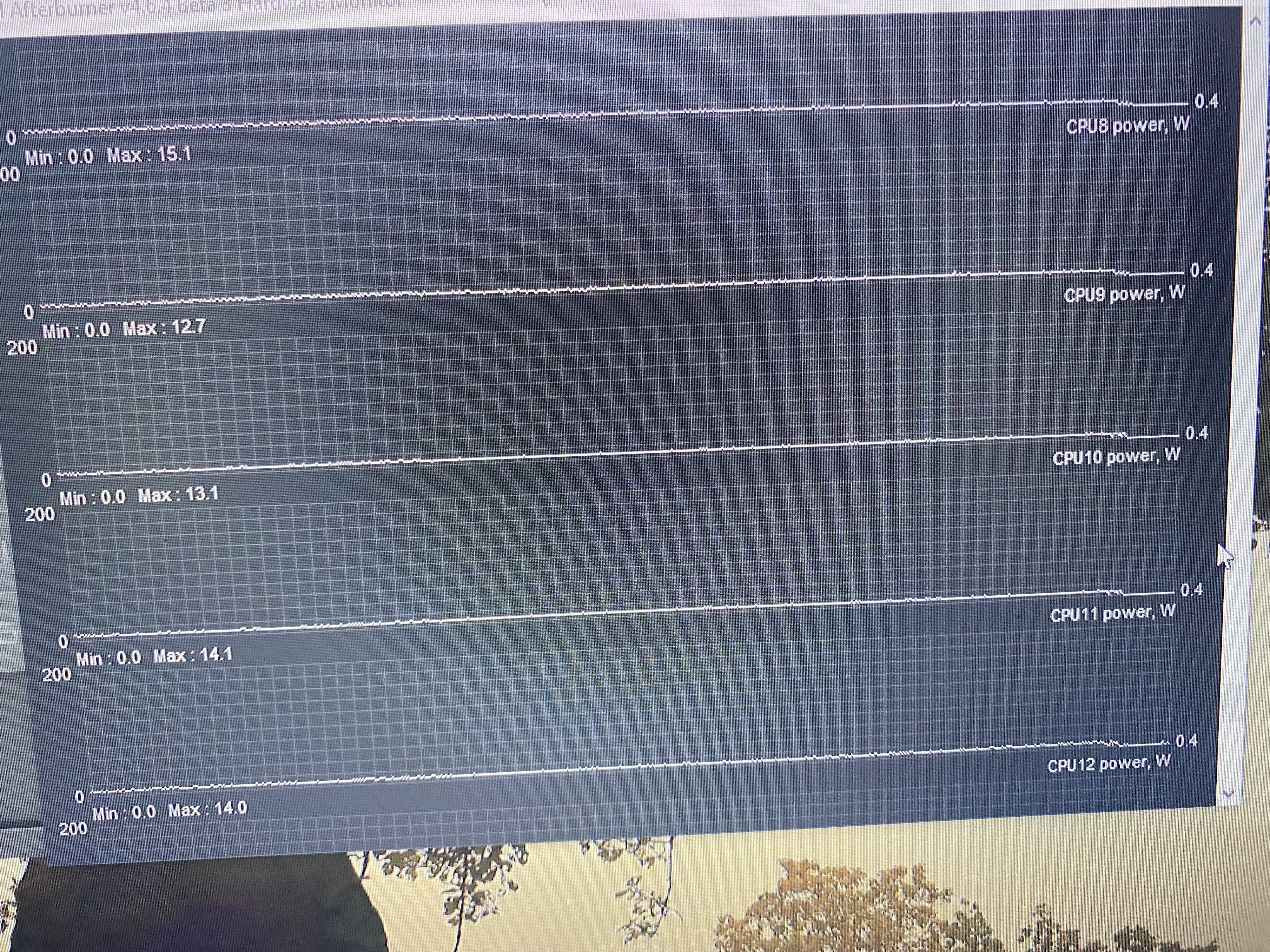

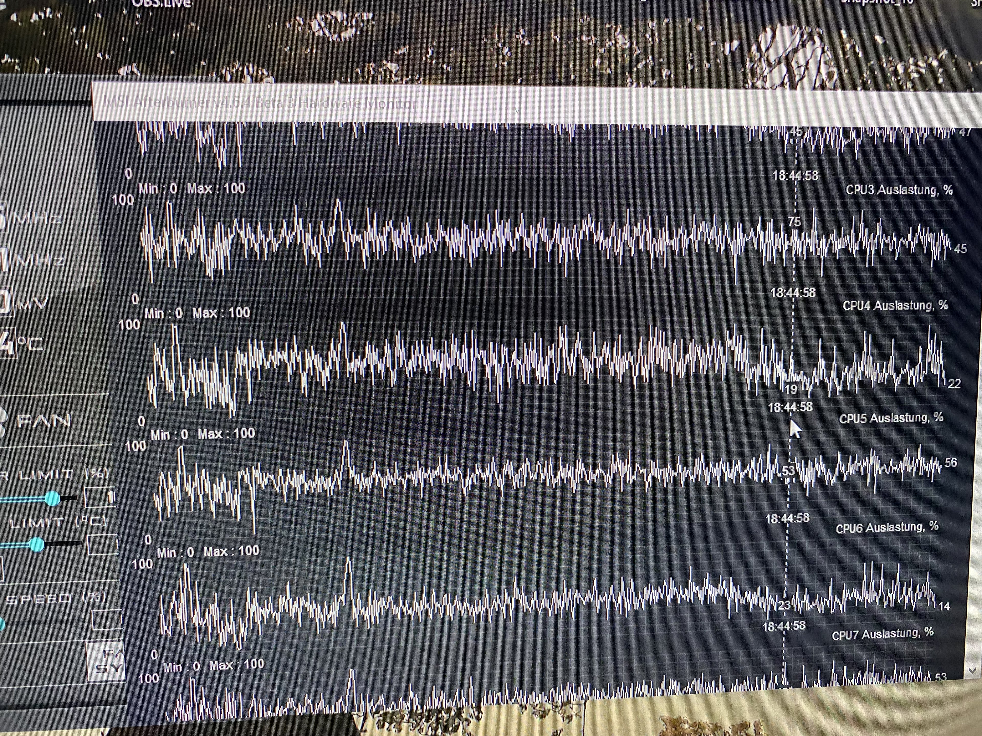

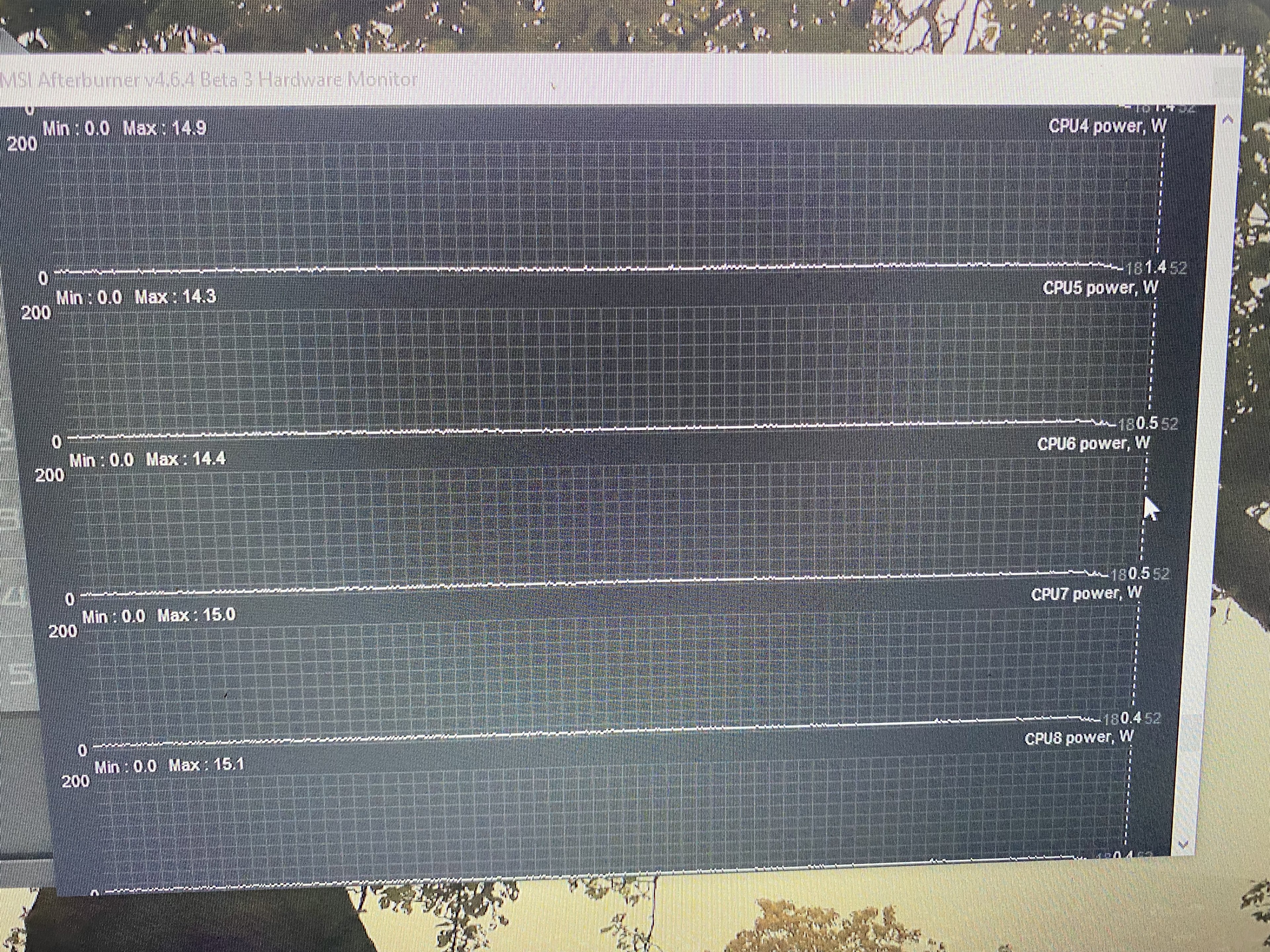

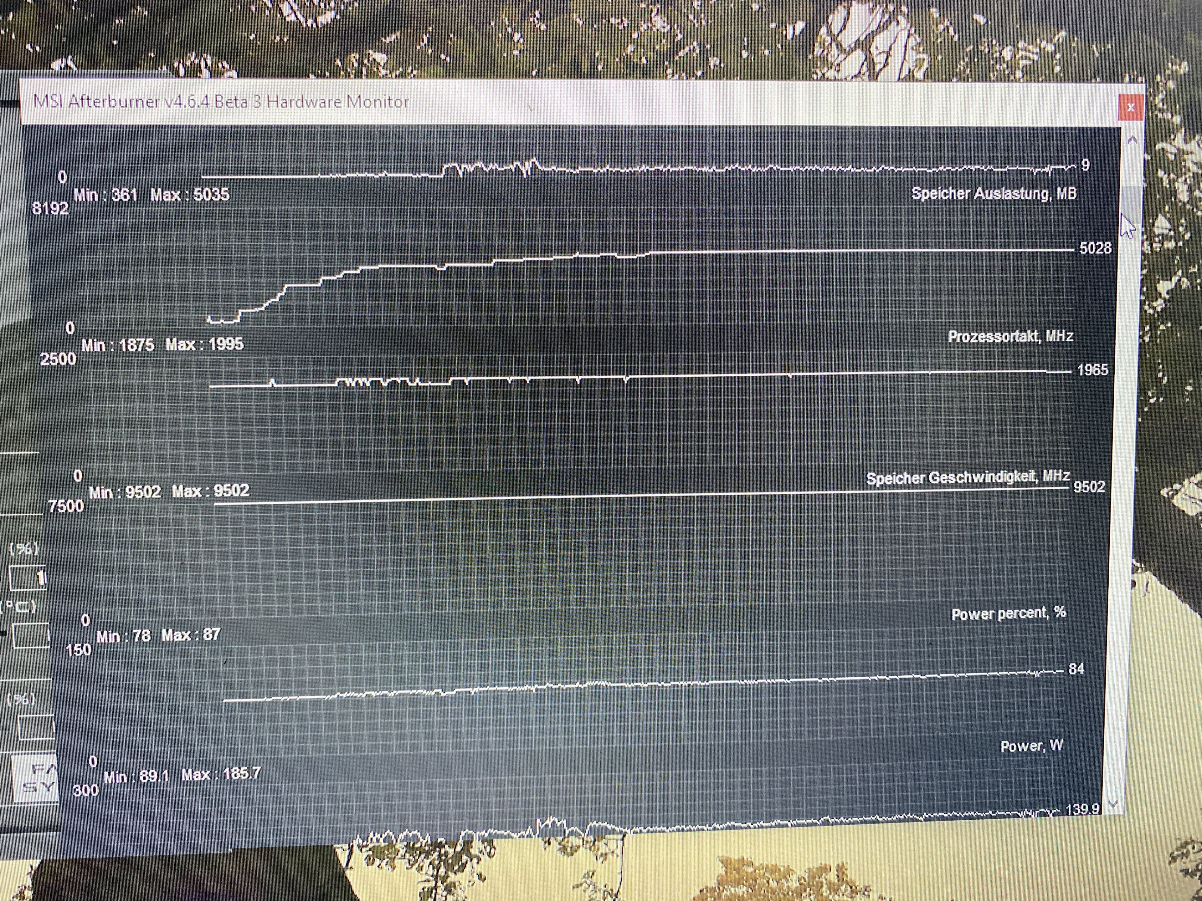

Lies deine Werte mit MSI Afterburner aus. Afterburner funktioniert wieder bei Warzone.
Hoffe ihr könnt mir helfen weil ich selbst versteh das leider nicht so wirklich 😏

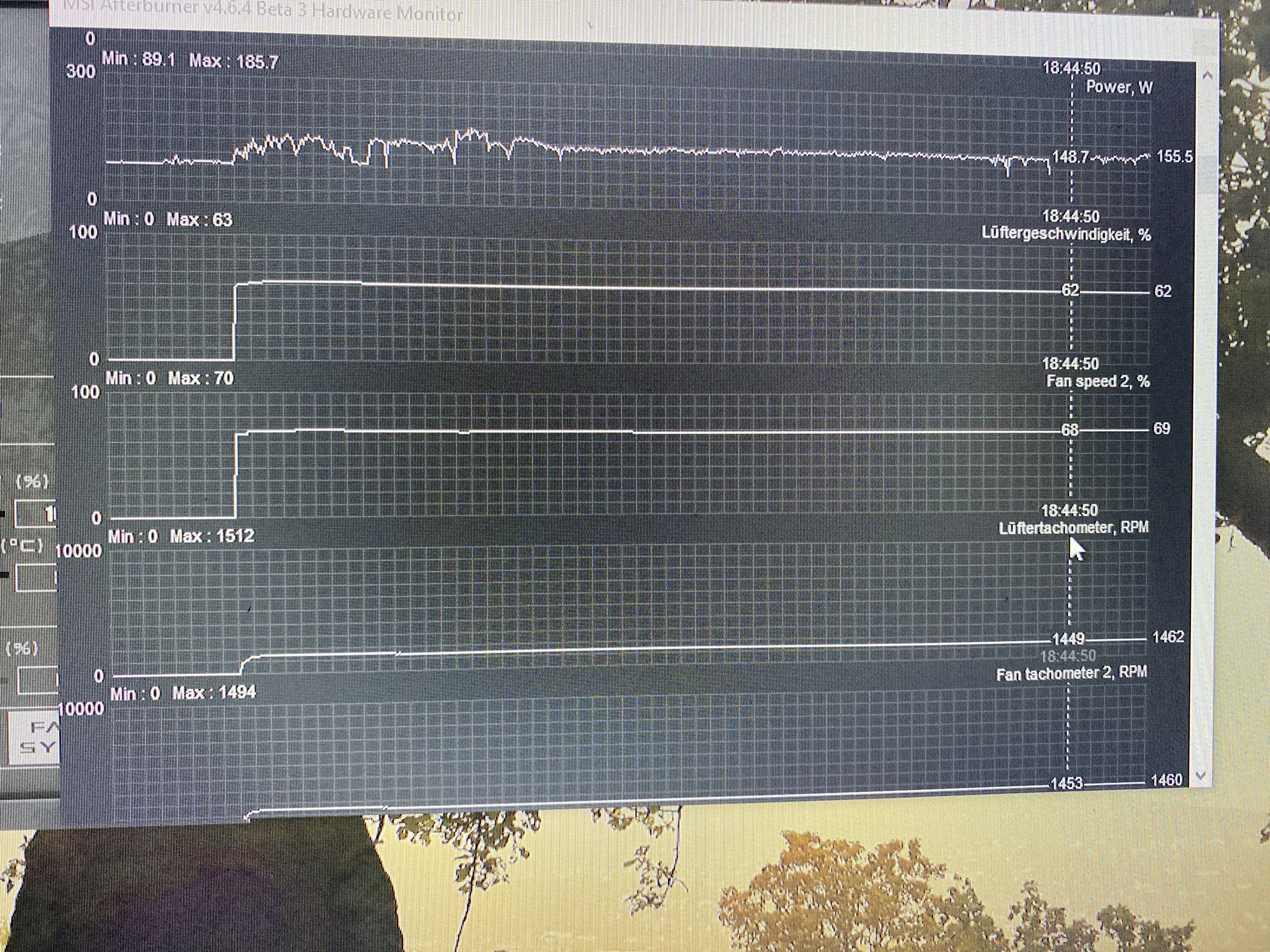

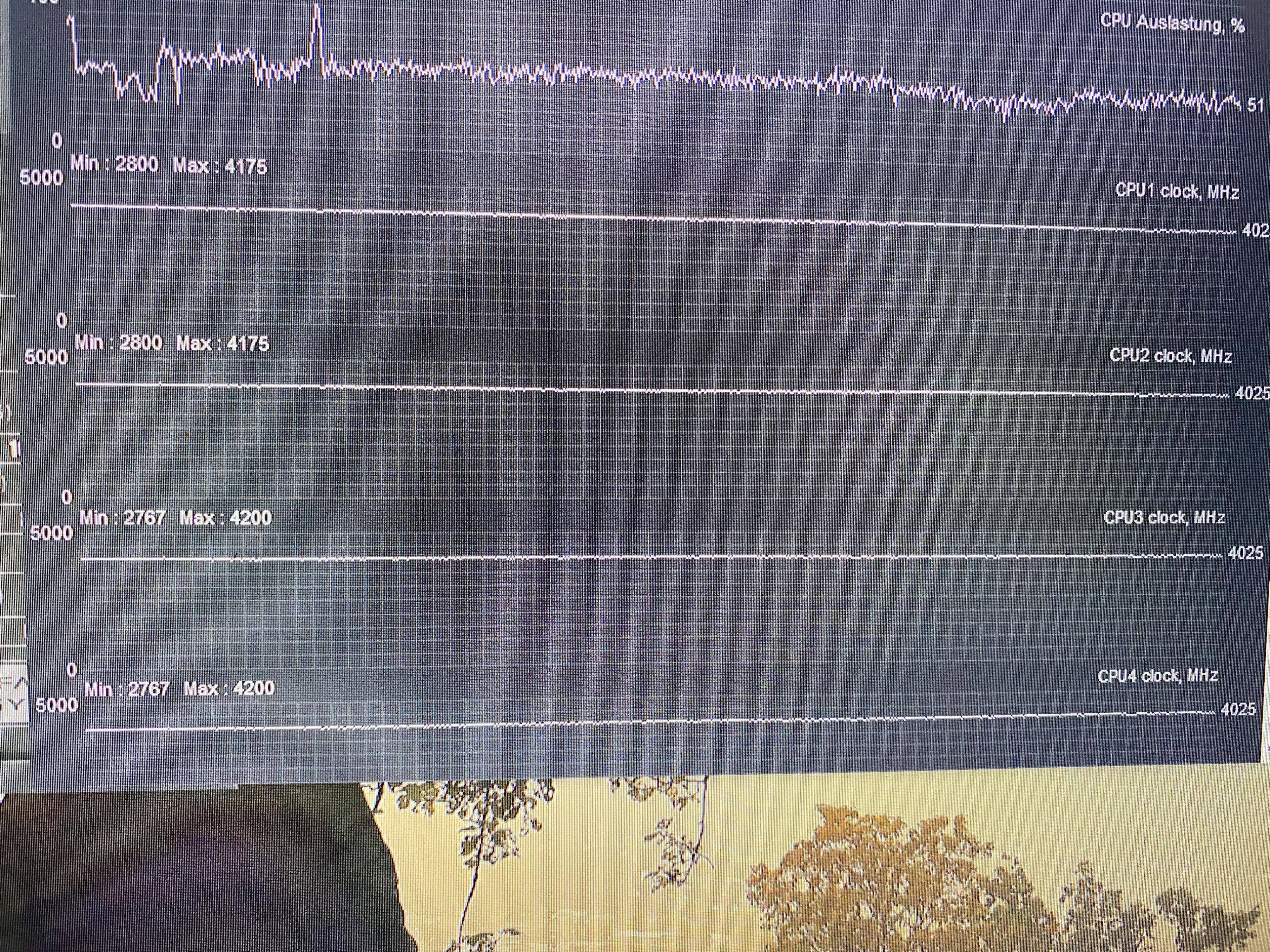

So dann hab ich jetzt nochmal die Werte wie sie im Game sind
Das sind die Werte nach 1 runde warzone ohne streamen.

Du brauchst nicht mehr Ram. Das ist hier nicht der Faktor - steht zudem auch nicht im Zusammenhang mit dem VRAM, wie weiter oben falsch behauptet wurde.
Long Story short -Hier wir ne stärkere CPU benötigt. Tausch den 2700x gegen nen 5600X aus und es sollte besser laufen. Du bist schlicht im CPU Limit.
Worauf? Das sein Bottleneck von selbst verschwindet? Hier hilft schlicht nur mehr CPU Leistung. Die Kombination R7 2700X und RTX 3070 ist halt unglücklich, da der 2700x von der IPC noch recht weit von den aktuellen Ryzen entfernt ist. Daher hier nicht in falsche Enden investieren.
Mich verwundert eher, dass über einen so einfachen Sachverhalt solche Romane hier geschrieben werden - die teils recht weit entfernt vom Problem sind. Ungewöhnlich für dieses ansonsten sehr fachliche Forum.
Seitens der IPC im Verhältnis zur GPU und gemessen an Warzone - doch. Die Auslastungsanzeige ist hier nicht das Kriterium welches hier Aufschluss gibt. Die IPC ist hier relevant - und die kann der R7 2700X nicht in dem Maße liefern, wie Ryzen 3000 und 5000er CPUs das können.
Wenn noch nicht geschehen: Mal mit dem Begriff IPC befassen. Der 2700X ist bei Games, welche CPU-gebunden sind, nicht in der Lage schnell genug Daten nachzuschaufeln - respektive nicht so effektiv wie neuere Serien das können.

Restart001 schrieb:
na am Limit ist sie nicht ganz die CPU.
Doch. Eine CPU mit so vielen Kernen bekommst du normal nicht voll ausgelastet auf allen Kernen, dafür ist das Lastprofil in Spielen viel zu wechselhaft. Deshalb bremst sie trotzdem aus, wenn die Daten einfach in einem Thread hängen, bis sie fertig sind.
