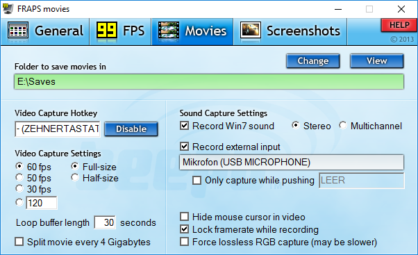

Keine Ahnung was am Anschlag ist, auch kennen wir deine Einstellungen nicht. Siehe auch:
fraps-2b-summary-3e-jpg.318912
[/spoiler]

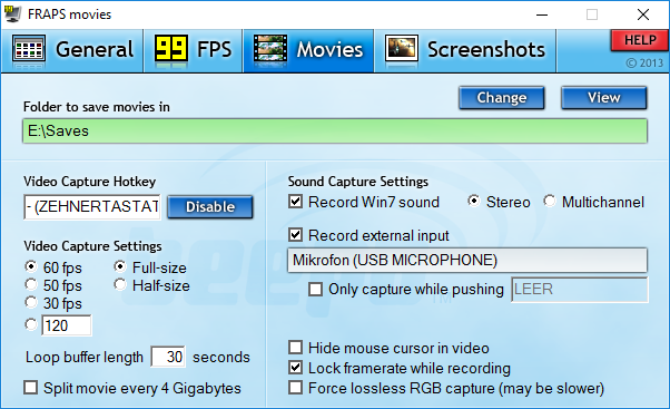

Also brauche ich theoretisch einen "Speicherort" mit mindestens einer Schreibrate von 356 mbs?
Settings :
Hatte es zwischenzweitlich auf 120 Fps, sollte laut diversen Tutorials damit flüssiger laufen...
Ich hab Fraps nie benutzt. Die Angaben sind als RAW-Datein wohl in Megabyte. Siehe auch andere Einstellungen in der Tabelle und Alternativvorschläge für Aufnahmeprogramme, hab selbst noch nie aufgenommen.
