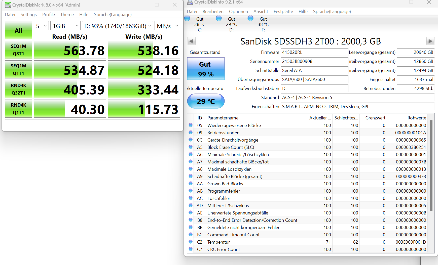

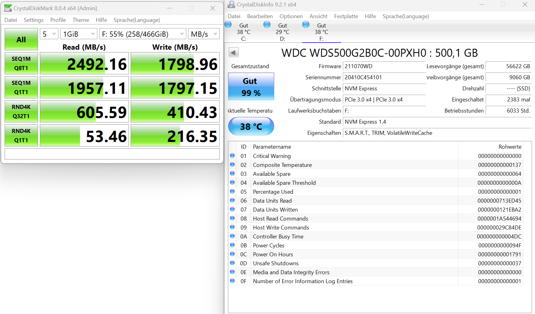

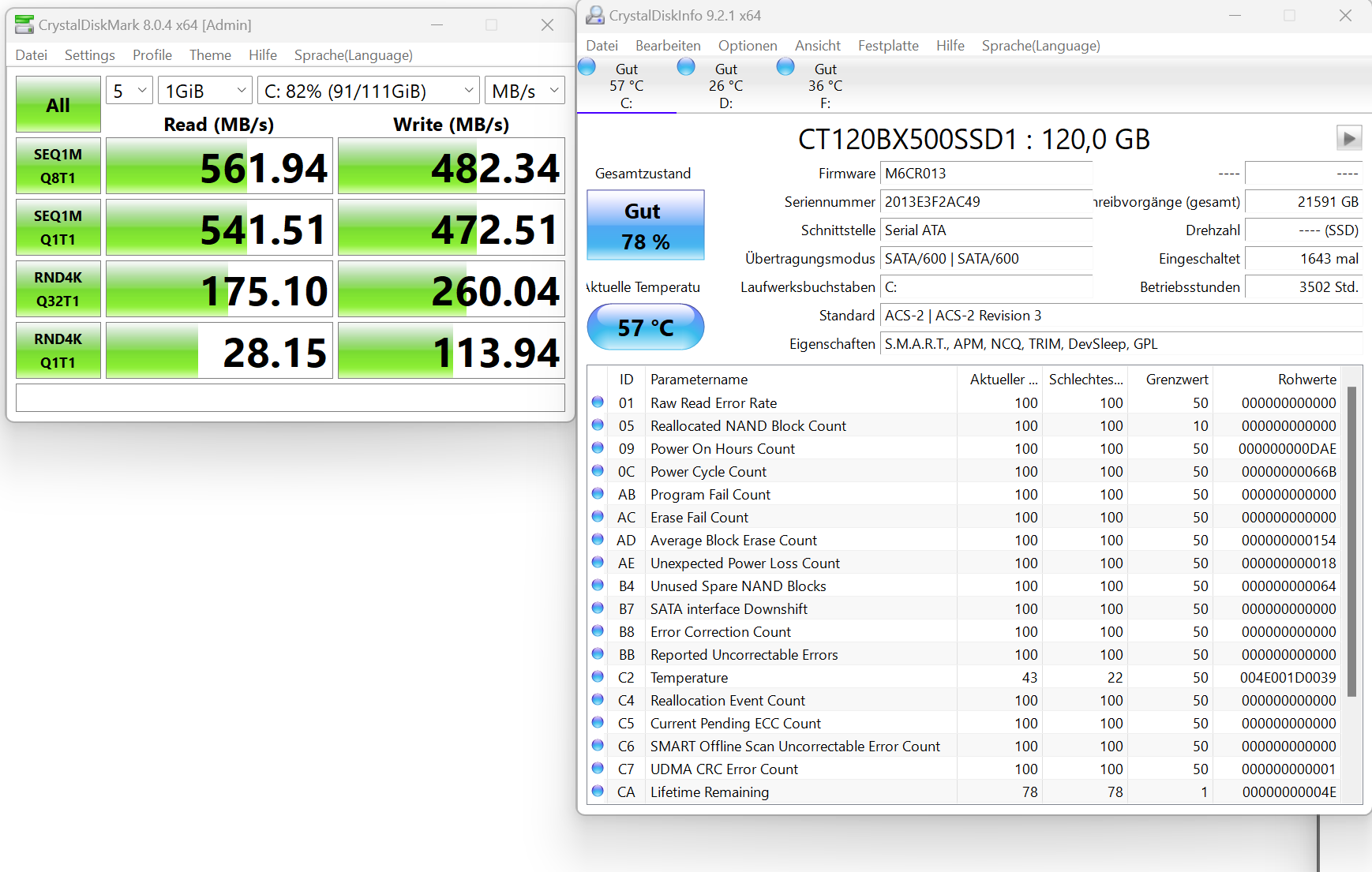

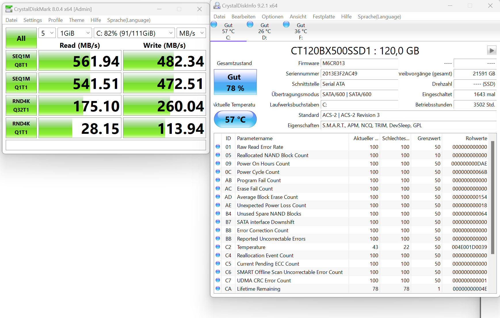

zEedY93 schrieb:
Hast du mal geschaut ob die noch in Ordnung ist?

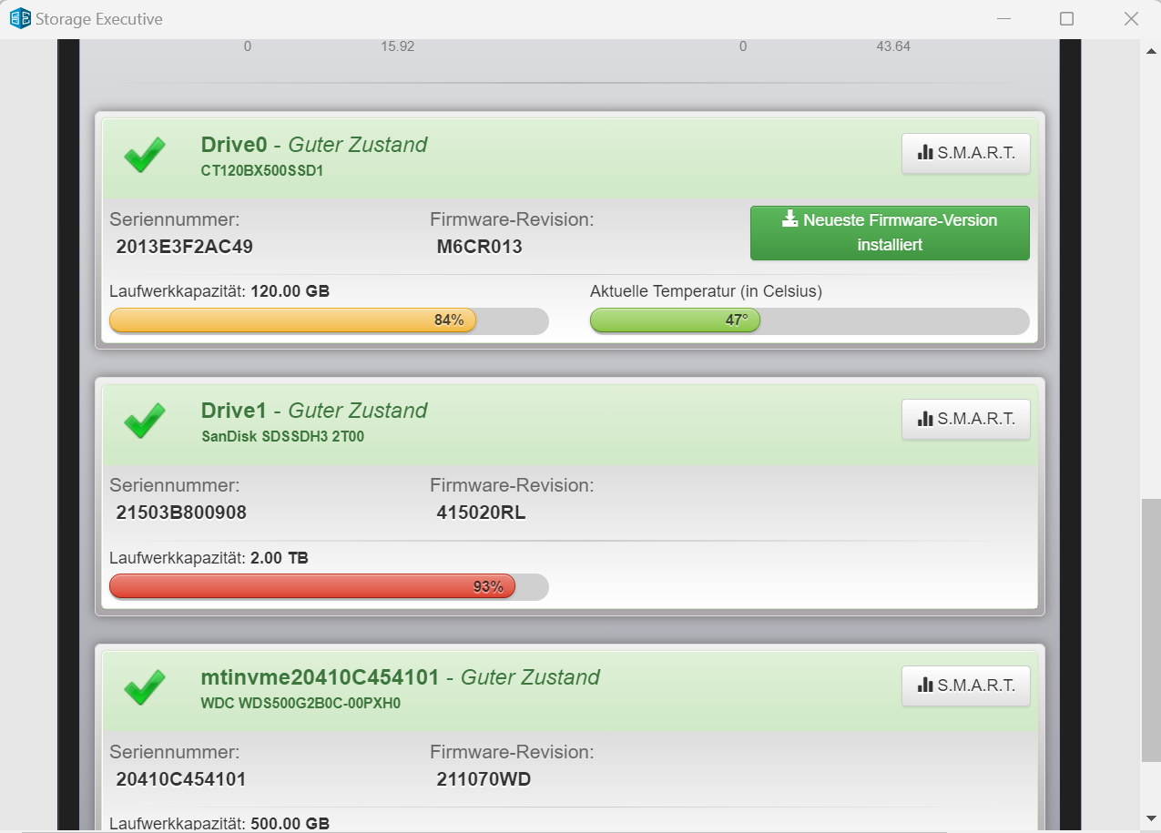

Poste mal einen Screenshot von Crystal Disk Mark. Bzw. schau mal mit Crucial Storage Executive oder wie das heißt, ob alles in Ordnung ist und ob es ein Firmware Update gibt.
Poste am besten auch den CrystalDiskMark Screenshot der anderen Laufwerke. Nicht das eine SSD/HDD eingeht und es nur daran liegt. Wenn du jetzt ein neues System zusammengestellt und das Problem weiterhin besteht, weil bei dir ein Laufwerke eingeht und du die übernommen hast, wäre das bitter.
Moin,
Firmware ist aktuell, die Tools haben jetzt auch keine Auffälligkeiten gezeigt. Laut CDI hat die Systemplatte zwar "nur" noch 78%, liegt aber glaub ich nur an der Laufzeit bzw Startvorgänge, nicht an bereits bekannt defekten Sektoren.

57°C?
Erscheint mir ein bisschen hoch, sollte theoretisch aber noch unkritisch sein.
Wo ist die montiert?
Hast du die Temperatur mal protokolliert? HWInfo 64 im Sensor Only Modus laufen lassen, spiele und danach schauen was die max Temperatur ist.
Die ist ganz normal auf der Rückseite hinterm Mainboard angebracht, neben der SanDisk.

Btw die Temperatur der BX500 lag nach spielen und Benchmark bei max. 44°C laut HwInfo. Sollte also nicht problematisch sein.
