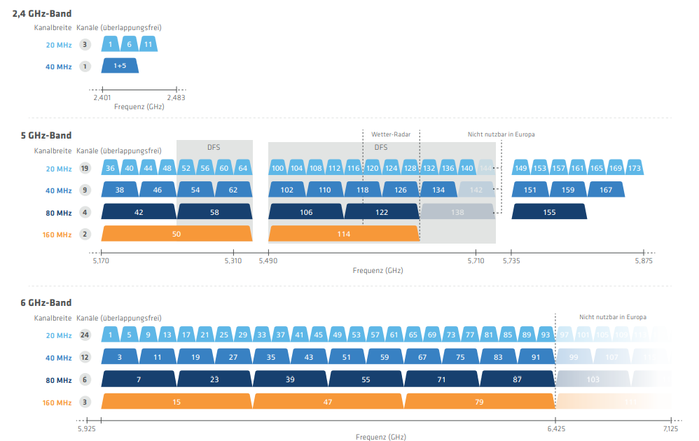

Bessere "Router" erlauben eine Leistungsreduktion, teilweise sogar eine automatische oder vom WLAN Controller gesteuert. Das eigentliche Problem sind hier häufig die wenigen Kanäle die einem überhaupt zur Verfügung stehen.

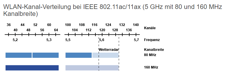

https://www.elektronik-kompendium.de/sites/net/1712061.htm
Wie man hier sehen kann ist bei Nutzung der maximalen Geschwindigkeit und 160Mhz Kanalbreite gerade einmal ein Kanal verfügbar und dieser muss auch noch mit DFS betrieben werden und bei jeder Radarerkennung, abgeschaltet werden.
Radarerkennung? Wird häufig schon wegen irgendwelcher Reflexionen ausgelöst, dann ist plötzlich das ganze Band nicht mehr verfügbar oder der AP muss auf eine niedrigere Kanalbandbreite schalten.
Der Vorteil von WiFi6E sind nun ganze drei (EU) 160Mhz breite Kanäle die nur für WLAN genutzt werden und bei denen man keine Radarerkennung oder ähnlichen Mist fahren muss. Das macht das ganze "Rock Solid", was man aktuell vom 5Ghz WLAN leider nicht behaupten kann. In anderen Ländern stehen sogar ganze sieben Kanäle bereit.
https://www.juniper.net/de/de/research-topics/what-is-wi-fi-6e.html
Ich sehe es aber schon fast kommen, dass mit dem nächsten Standard irgendwann 320Mhz breite Kanäle eingeführt werden und das Spiel geht von vorne los. Immerhin dürften wir dann aber schon an der 10GBit/s Marke kratzen und zumindest aktuell wäre sowas eher nur für Richtfunkstrecken interessant, nur leider sind diese in diesem Frequenzband in der EU verboten.

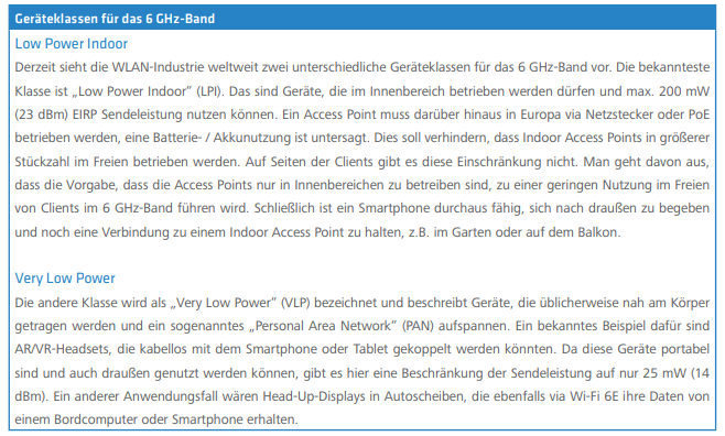

https://www.lancom-systems.de/download/documentation/Whitepaper/WP_Wi-Fi-6E_DE.pdf
EDIT: Hier noch eine schönere Übersicht aus dem Lancom Whitepaper.
EDIT2: Ach als hätte ich es geahnt.
Darüber hinaus ist das verfügbare Spektrum eine Vorbereitung für den kommenden Wireless LAN-Standard Wi-Fi 7, der 320 MHz Kanalbreite bereitstellen kann
