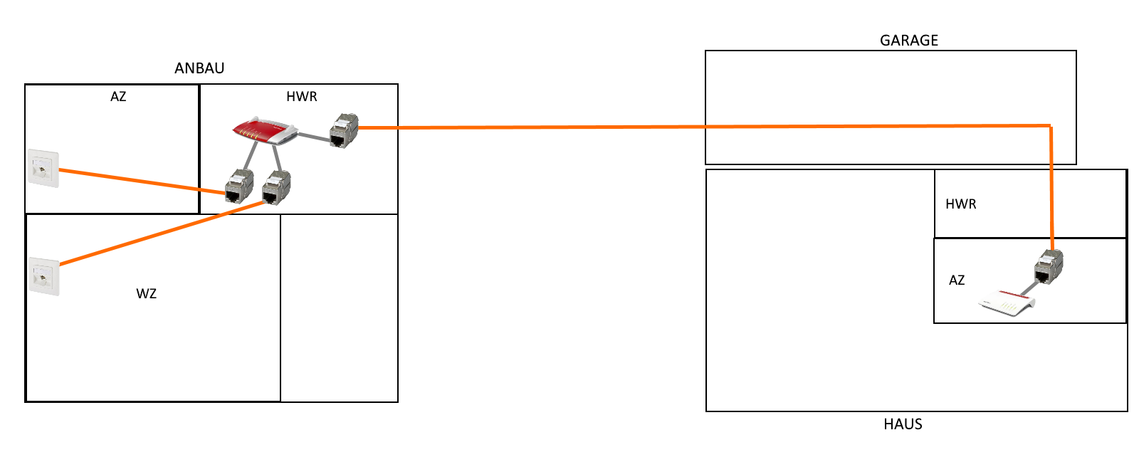

OK, ich habe es jetzt noch einmal aufgemalt - hoffe diesemal habe ich alles richtig verstanden...
Verlegekabel (in der Zeichnung orange) kommt jeweils mittels Keystone Modul + Patchkabel (grau) an die FB.
Die einfachen Datendosen in den Räumen des Anbaus werden ebenfalls mittels Verlegekabel angeschlossen.
Für diese gibt es 2 Möglichkeiten:
1.) Ebenfalls mittels Keystone + Patchkabel direkt in die FB rein.
2.) Beide Kabel in eine zweifache Dose im HWR dran und diese mittels Keystone + Patchkabel an die FB.
Ist das jetzt so korrekt? Und wenn ja, welche der beiden Möglichkeiten wäre zu bevorzugen?
Und du willst das wirklich mit freischwebenden Keystone-Module verbinden? Oder sieht das nur so aus und du wirst entgegen der Zeichnung doch eine Keystone-Dose bzw. -Rahmen setzen? Tu dir selbst einen Gefallen und mach es gleich richtig und frickel nicht rum. Ich garantiere dir sonst, dass du früher oder später doch unachtsam irgendwie an dem Kabel hängenbleibst und es im worst case bricht. Verlegekabel wird fest verlegt und nicht irgendwo baumelnd in die Ecke gehängt.
Variante 2 wird nicht funktionieren, weil du 1 Kabel mit 8 Adern an eine Dose führst, von der 2 Kabel mit ebenfalls 8 Adern abgehen. Du müsstest das eingehende Kabel auf 2x4 splitten oder eben nur eine Seite der Dose belegen und das ist sicher nicht das was du willst.
Nimm so einen Modulrahmen wie von @bender_ verlinkt, klinke da deine 3 Keystone-Module rein und verbinde die 3 Ports dann mit Patchkabeln mit der Fritzbox.

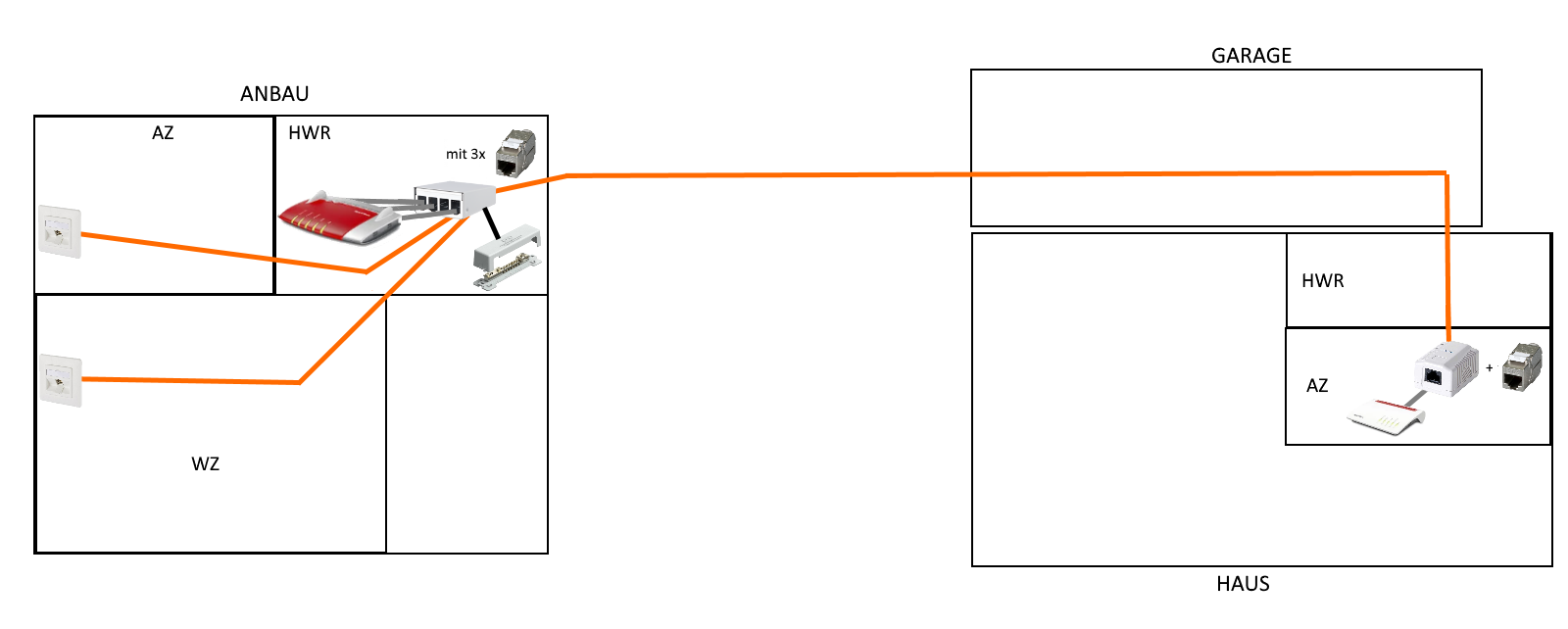

OK, neuer Versuch:
  • mit Mini-Aufputzdose + Keystone Modul im alten Haus
  • das von @Bender vorgeschlagene 4-fach Aufputzgehäuse + 3 Keystone Module im Anbau
  • Verbinden der FB im Anbau mittels 3 Patch-Kabel mit dem Gehäuse
  • Anschluss des 4-fach-Gehäuses an die Poti-Schiene

Das sieht doch schon deutlich besser aus! :daumen:

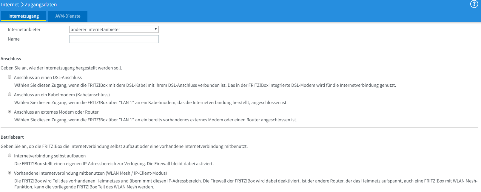

Habe das jetzt so wie in diesem Video gemacht: 7590 als Mesh Master und 7490 als Mesh Slave. So wurde das ja ganz am Anfang hier im Thread vorgeschlagen. An und für sich funktioniert das - ABER irgendwie unerwartet schlecht...

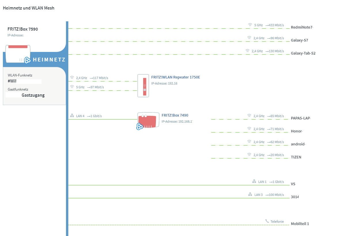

Hier ist ganz gut zu sehen, was los ist:
Der Fernseher ist das "TIZEN" Gerät. Da kommen nur 18-20 Mbit/s an. Das reicht natürlich nicht für hochauflösende Videos. Woran kann das liegen? Die 7490 ist laut Grafik als Mesh mit 1 Gbit/s dran. Und da hängen wiederum lediglich 4 Geräte an. Finde ich jetzt nicht wirklich viel. Das hat mit den 2 Repeatern (einer ist noch aktiv wie man sieht) definitiv besser funktioniert.
Der Bungalow ist relativ klein (ebenerdig, 80 m²), vom HWR bis zum TV sind zwar 2 Wände zwischen, aber auch das sollte keine Rolle spielen.
bei fritzbox 7490 ( benutzt nur 20 mhz keine 40 mhz bandbreite)
haken bei 2,4 ghz wegnehmen
WLAN-Koexistenz aktiv (2,4-GHz-Frequenzband)
oder bei fritzbox 7490 5 ghz aktivieren und den tizen bei 5 ghz verbinden
Die 7490 als AP ist im HWR des Anbaus auch denkbar schlecht platziert. Willst Du das volle WLAN Potenzial der Fritze nutzen, solltest Du sie möglichst nahe an den Endgeräten platzieren.
Ich würde im HWR einen einfachen 5 Port GbE Switch installieren, da dort ja wohl kaum Prio auf WLAN liegt. Die 7490 dann im WoZi anschließen. Dadurch hast Du gleich mehrere Vorteile. Für WLAN ist sie besser platziert, ebenso als DECT Basis oder Anschluss für ein Analogtelefon. Das schöne daran, Du brauchst nichtmal was umkonfigurieren.
Wenn Du das alles gar nicht brauchst, spricht auch nix dagegen anstatt der 7490 den 1750e als AP konfiguriert (in AVM Sprech "Netzwerkbrücke") im HWR oder WoZi zu betreiben. Spart am Ende etwas Strom.
Um die jetzige Situation im Anbau zu verbessern auf jeden Fall am AP im Anbau die WLAN Koexistenz im 2,4er Band abschalten, das 5 GHz Band aktivieren und manuell den Kanal 36 einstellen. Gut möglich, dass deine Glotze Kanäle > 48 gar nicht unterstützt.
shakatak schrieb:
mit der neuen Haupt-Fritzbox 7590 verbunden (eingesteckt in LAN 4).
LAN 4 kann unter Umständen als Gastnetz konfiguriert sein. Bitte prüfen und wenn nicht gewollt abschalten.
Der 1750E ist übrigens auch nicht im Mesh. 5GHZ austesten für den Titzen. Die Sony TVs machen einen Repeater auf und senden das Signal noch einmal aus, aber nur wenn eingeschaltet. Wenn der TV nicht im gleichen Raum steht, funzt da eh eher selten mit 5GHZ, Ausnahme K100 oder höher. Aber das können einige Clients auch nicht.
Die 7490 steht also im HWR. Sind dort in Richtung des TVs große Metall-Teile, Heizung Kessel Warmwasserboiler, Heizkörper? Wie hoch ist die 7490 plaziert? Elektrische Wandheizungen vorhanden? Badewanne dazwischen?
Dir sollte klar sein, das da nix durch geht.
Auf der 7490 unter Netzwerk Registerkarte Netwerkverbindungen rechts mal auf den Stift gehen, beim Tizen. Scrennshot posten. Da kann man sehen wie der Signal-Pegel beim TV ist.
