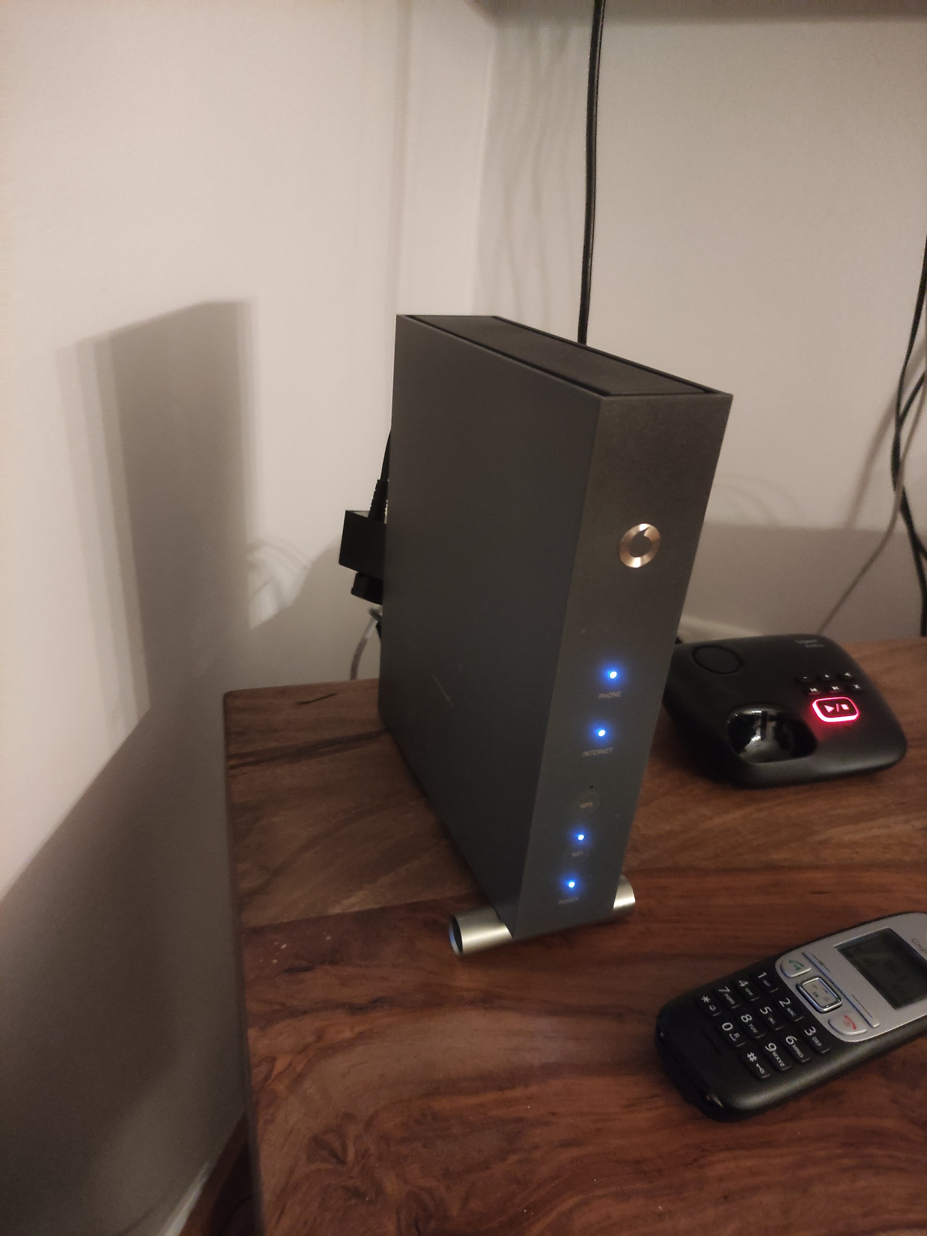

Ich habe von Vodafone den kostenlosen Router... (siehe Foto)
Ich habe nun einen Fritz repeater 1750E (oder so) installiert und dieser hat automatisch den gleichen WLAN Namen angenommen wie der Vodafone Router. Alles gut soweit.
Nur wie komme ich nun auf die Benutzeroberfläche des Repeaters?
Http://Fritz.repeater klappt nicht.
Auch sehe ich im Routermenü kein WLAN Gerät das der repeater sein könnte...
Würde mich über Hilfe sehr freuen.
