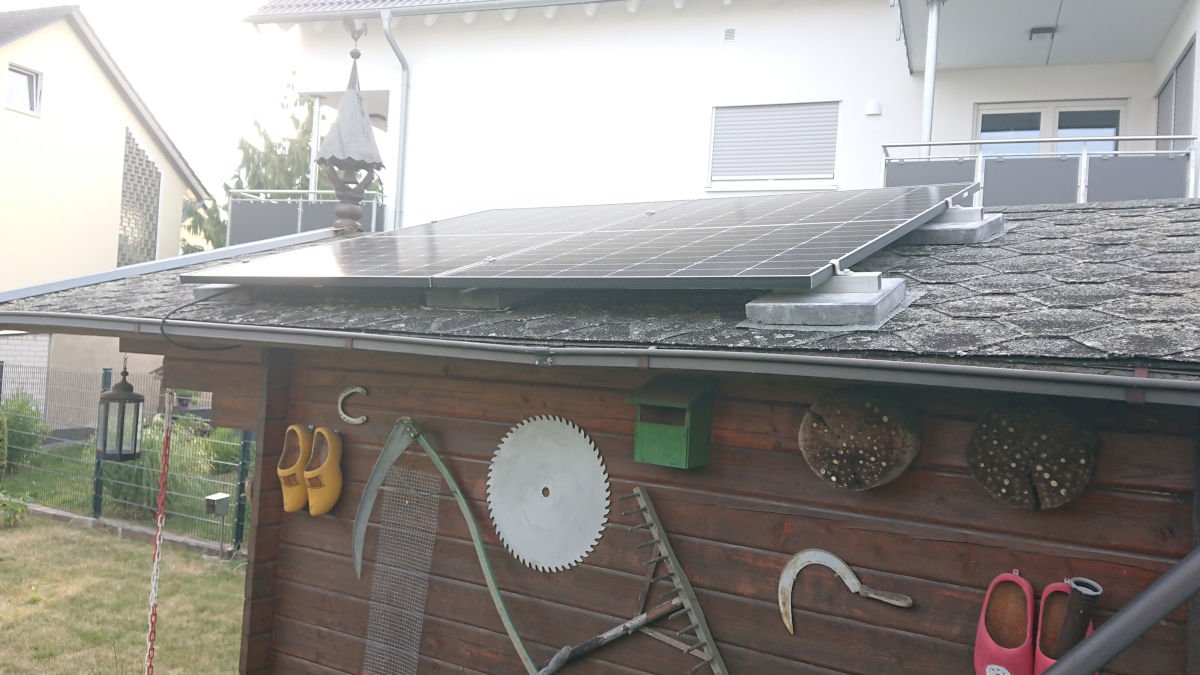

hier gibt es ein paar Lösungen zur Inspiration...

Musst Du halt mit Deinem Vermieter klären. Meinem Mieter würde ich das erlauben da meine Dachkonstuktion es hergibt voll rückbaufähige Dachhalter anzubringen.
Ich bin auch für die Dachmontage, dürfte die einfachste und günstigste Möglichkeit sein.
Frag deinen Vermieter - Fragen kostet nix.
Läst sich rückstandslos wieder demontieren.
