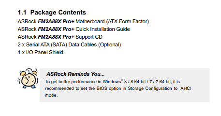

Das Board bzw. der Chipsatz kann CrossfireX - siehe http://www.asrock.com/mb/AMD/FM2A88X Pro+/?cat=Specifications
Jedoch packt ASRock dem Board wohl scheinbar keine Crossfire-Brücke mit in den Karton. Zumindest geht dies aus dem Handbuch hervor.

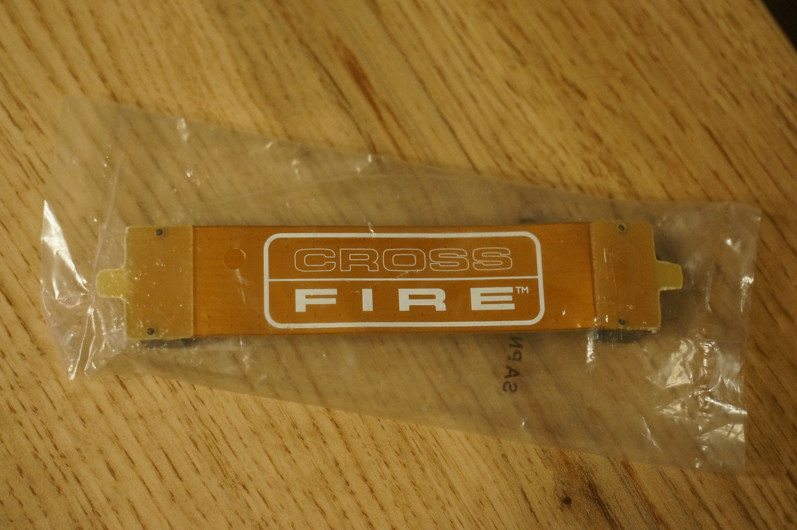

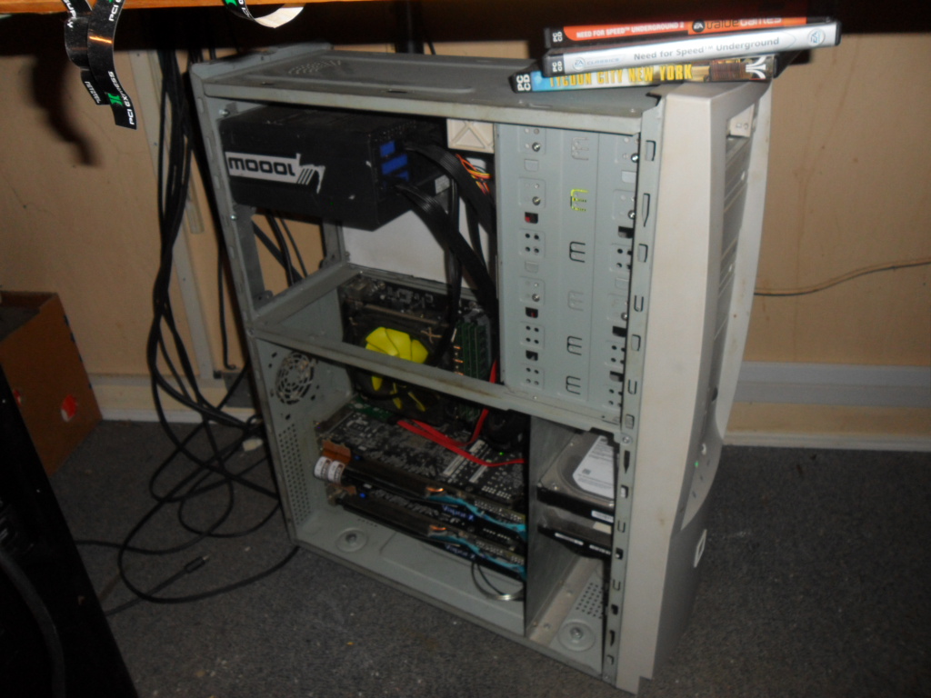

es gibt zwei Verschiedene Crossfire Brücken, entweder die Du kauftest, oder wo die Schrift umrandung hat.Siehe bild. Wenn Du 8Gadgetpack mit GPU Monitor 11.8 einrichtest, zeigt dieser an, ob Crossfire Enable ist, bei mir lag es an der Stromversorgung der Grafikkarten, habe mir selber Stromkabel gemacht, und eine kleine Platine.Smit läuft das Stromkabel hinter der Grafikkarte, nicht mehr seitlich.
Mit der Radeon Einstellung rechtsklicks auf Desktop, zb. Unter Spiele, hinzufügen,durchsuchen, die .exe des Spieles einfügen, dann auf das Spiel klicken und links eine Einstellung ändern, geht man in die Ansicht der hinzugefügten Spiele, steht dort Aktiviert.
