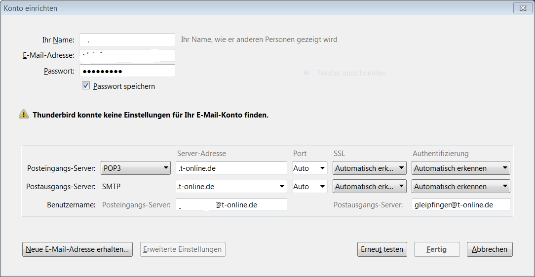

Danke für Eure Bemühungen. Das Deinstallieren und Löschen des Profiles hat geklappt, aber bei der Neuinstallation gibt es Probleme: ich kann nur das GMX Konto erstellen, bei den anderen stimmen angeblich die Daten nicht (was def. nicht zutrifft)
Oft wird der Nutzername nicht richtig erkannt / angenommen.
Gehe auf manuell und schaue ob der Nutzername stimmt.
Bei einer eigenen Domain muss diese oft auch hintendran
username@domain.de
Thunderbird nutzt standardmäßig nur den Namen vor dem @ Zeichen
Dehsalb funktionieren meist free emails wie gmx
Aber eigene Domains eben nicht.

Spontan würde ich sagen, dass die Serveradresse falsch ist.
Google sagt:
POP3: securepop.t-online.de Port 995
SMTP: securesmtp.t-online.de Port 465
Beides bei SSL Verschlüsselung
