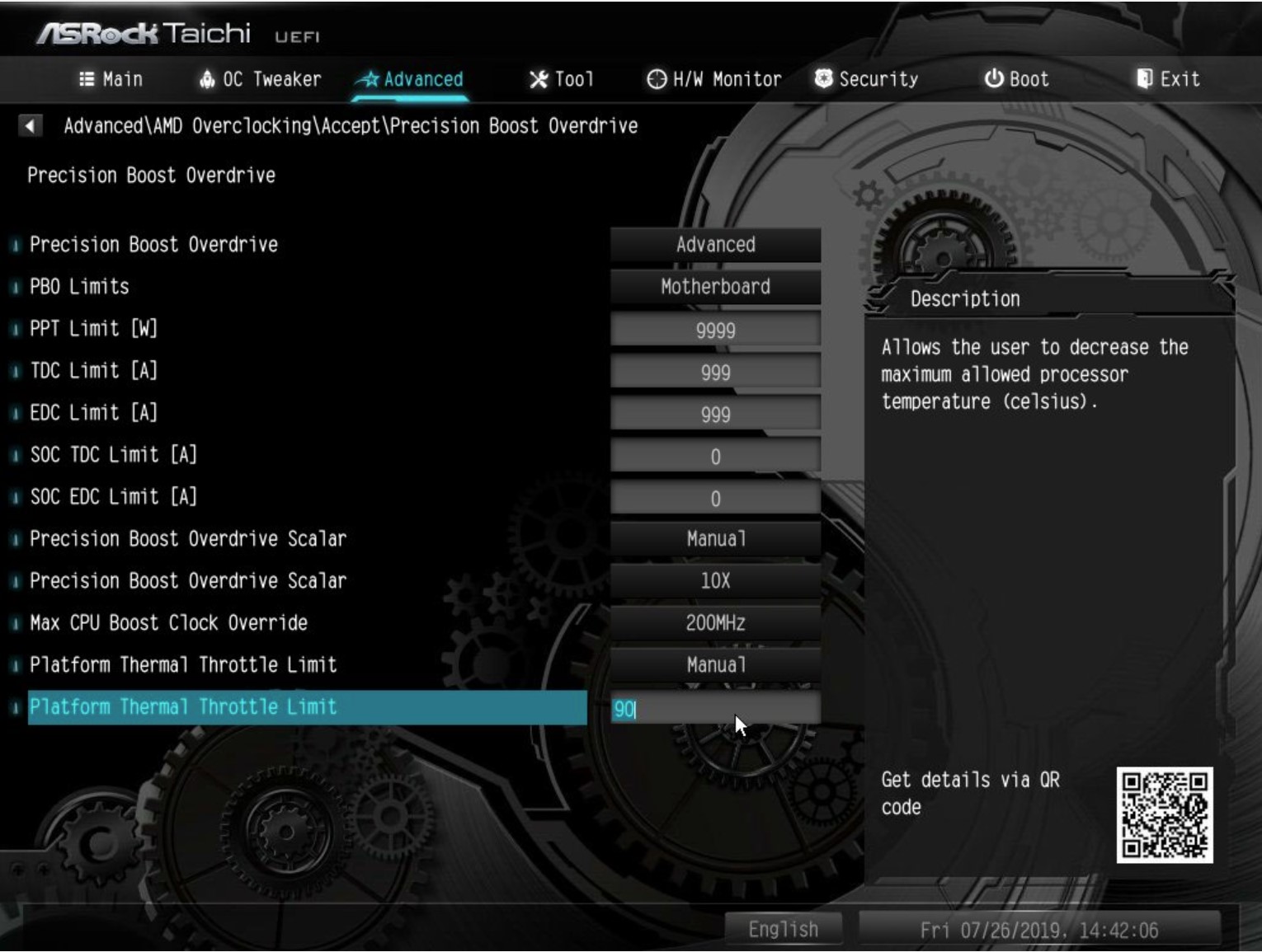

Im PBO Menü im Bios kann man doch auch einfach die max Temp. einstellen.
Wie groß der Leistungsverlust bei bestimmten Temperaturlimits ist müsste man halt testen und schauen was vertretbar ist.
Wenn man das einstellen könnte, wär's super, aber die Option hab ich im Asrock BIOS noch nicht gesehen.
Hab selber ein ASRock B650M Mainboard und ich konnte das einstellen. Laut techpowerup sieht das so aus (die zwei untersten Punkte):
Das betrifft dann aber nur die Maximal-Temperatur, wie ich das sehe, oder? Wichtig wäre halt, die Idle-Temperatur auf ca. 42°C runterzubekommen.
