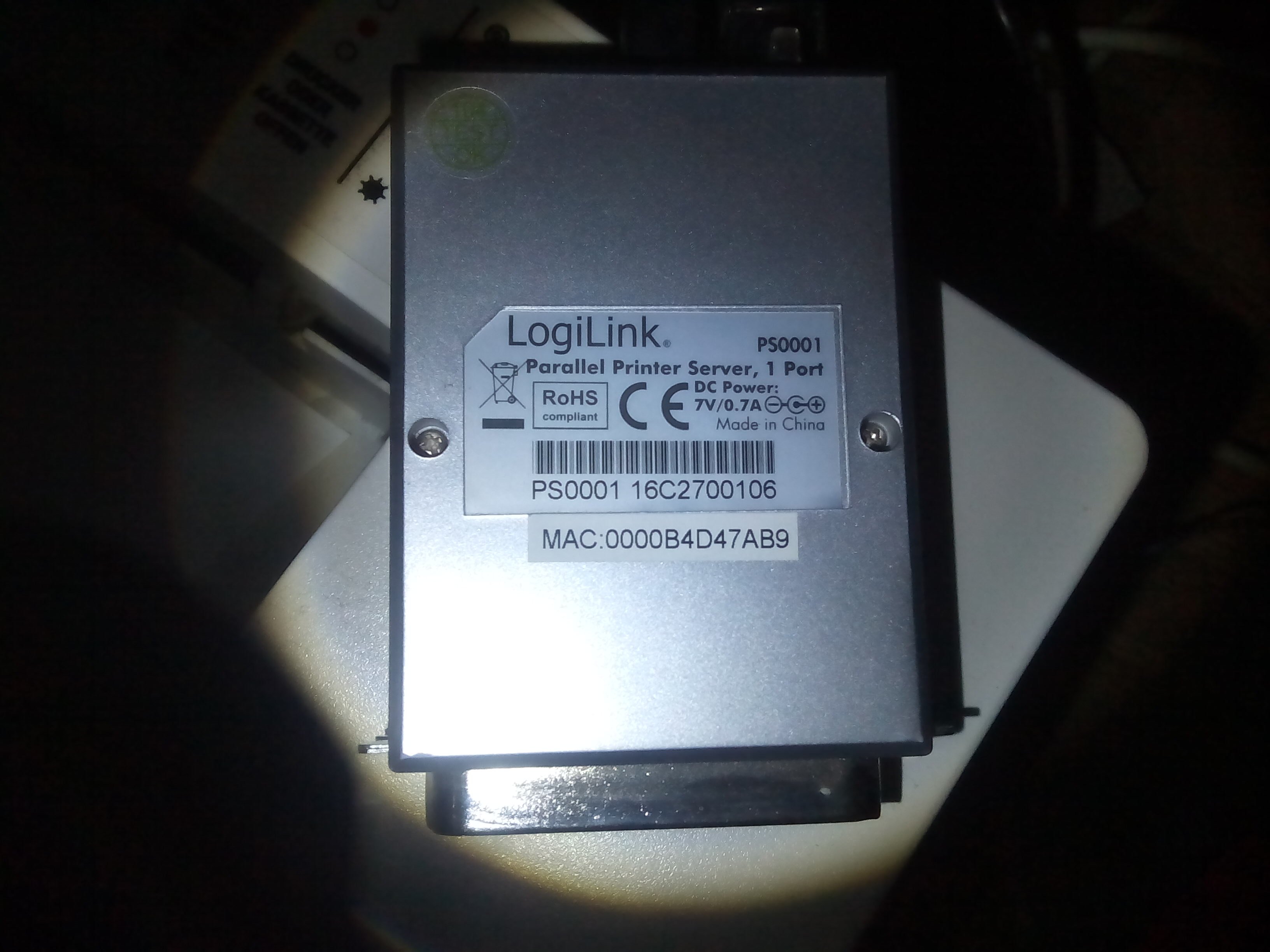

Wie finde ich die IP Adresse des Printservers heraus ?

dann sag doch mal welchen print server du da hast oder frag den hersteller nach der anleitung.

Die default Daten lauten:
IP-Adresse = 192.168.2.2
Benutzername = admin
Passwort = 1234
