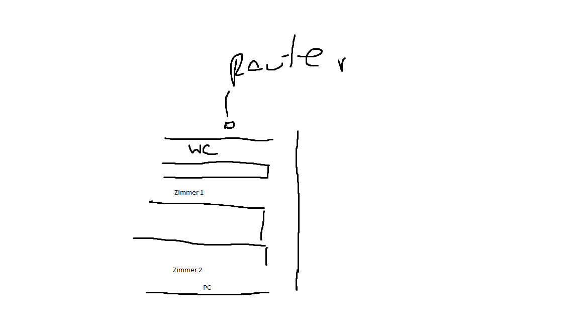

Ich hab ein altes p8z77-m board und der rechner soll in Zimmer 2 platziert werden das 3 wände zu dem router entfernt ist.
Kabel durchziehen kommt nicht in frage.
welchen Wlan adapter kann man hier installieren und muss man mit repeatern ergänzen?

aus welchem material sind die wände, wie dick sind sie?
welches routermodell?
Neben den Wänden spielt die Entfernung spielt natürlich auch eine entscheidende Rolle. Aus der genialen Zeichnung kann man da irgendwie gar nix ableiten :)

jo, könnten ohne bemaßung auch 35 meter sein :evillol:

lazsniper schrieb:
wie dick sind sie?
Eindeutig zwischen Bad und Zimmer 1 weniger als als zwischen Zimmer 1 und Zimmer 2 ;)
Spaß beiseite - es kommt immer auf den Router, die WLAN Karte und vorallem die Wandbeschaffenheit an.
Aus normalen stoff nehm ich an. Boden und decke ist stahlbeton.
aber wie dick die sind weiß ich nicht.
Der Router ist einer von der telekom atm Speedport Smart 3 für 250mbit ausgelegt
soll bald durch eine fritzbox 7490 ersetzt werden (da eigentum)
Die Entfernung ist 10m

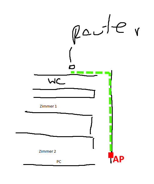

Hi...
Na ja,...
Was spräche denn gegen so eine Verkabelung, die zumind. den AP näher an den zu versorgenden Bereich bringt und so (vermutlich) deutlich bessere WLAN-Übertragungsraten befördert?​
