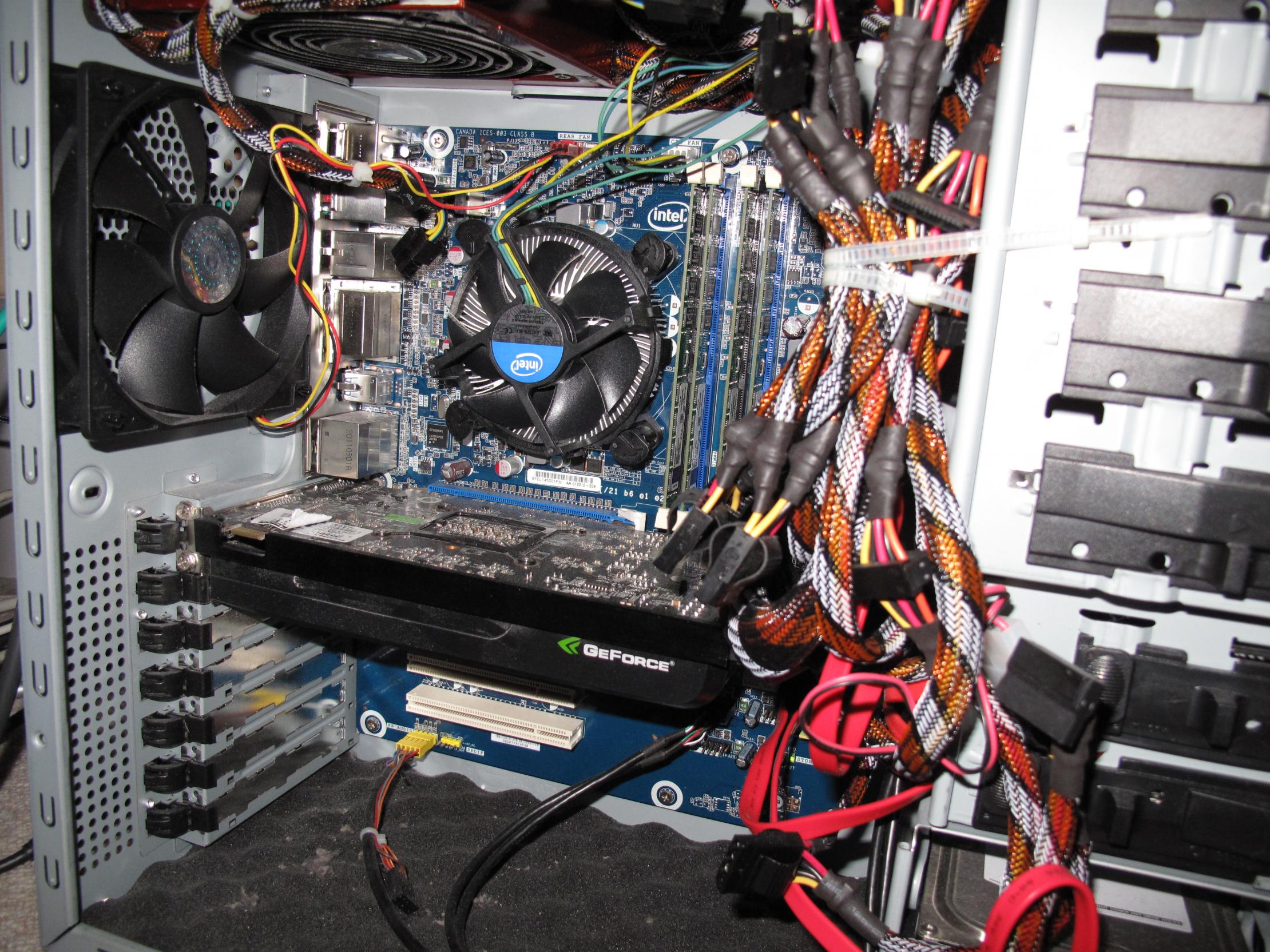

Mach mal ein Foto vom Rechner (geöffnet wo man die Lüfter sieht) und hänge es hier an, Fotografiere so das man auch den Lüfter von der CPU sieht.
IMG_4962[1].jpgein moment
eventuell mal nachschauen ob der Lüfter vom CPU-Kühler richtig montiert wurde / ist
wärmeleitpaste eventuell erneuern würde mir jetzt auch noch spontan einfallen ;)
(also wegen der cpu tem. )

Das ist der Boxedkühler der zur CPU dazu war ? Wenn ja dann nimm einen anderen, die Kühler die dazu sind sind meist nicht das gelbe vom Ei.
Die Graka hat doch zwei Lüfter die auf der Unterseite sind.
