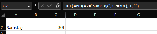

Hallo. Ich hätte eine Frage bezüglich der Wenn Funktion in Excel 2016. Ich möchte, dass wenn in A2 Samstag und in C2 301 steht, in G2 eine 1 steht. Wenn in C2 eine 241 steht dann dass in G2 eine 2 steht usw. Wie gebe ich dass ein? Ich habe es erstmal testweise mit
=WENN(UND(A2="Samstag", C2=301), 2, "") versucht. Allerdings bekomme ich jedes mal eine Fehlermeldung
LG BobbyS
Was für eine Meldung kommt denn? bei mir funktioniert die Formel:

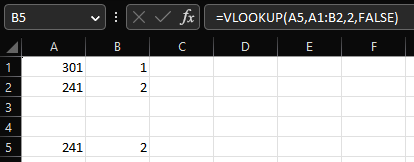

Wie du von 301 auf 1 und von 241 auf 2 kommst musst du uns verraten, ggf. gibt es eine Formel. Ansonsten musst du eben mehreren WENNs/IFs arbeiten. Das wird aber schnell unübersichtlich.
Das könntest du dann z.b. mit =VLOOKUP umgehen
https://support.microsoft.com/en-us...pitfalls-0b22ff44-f149-44ba-aeb5-4ef99da241c8

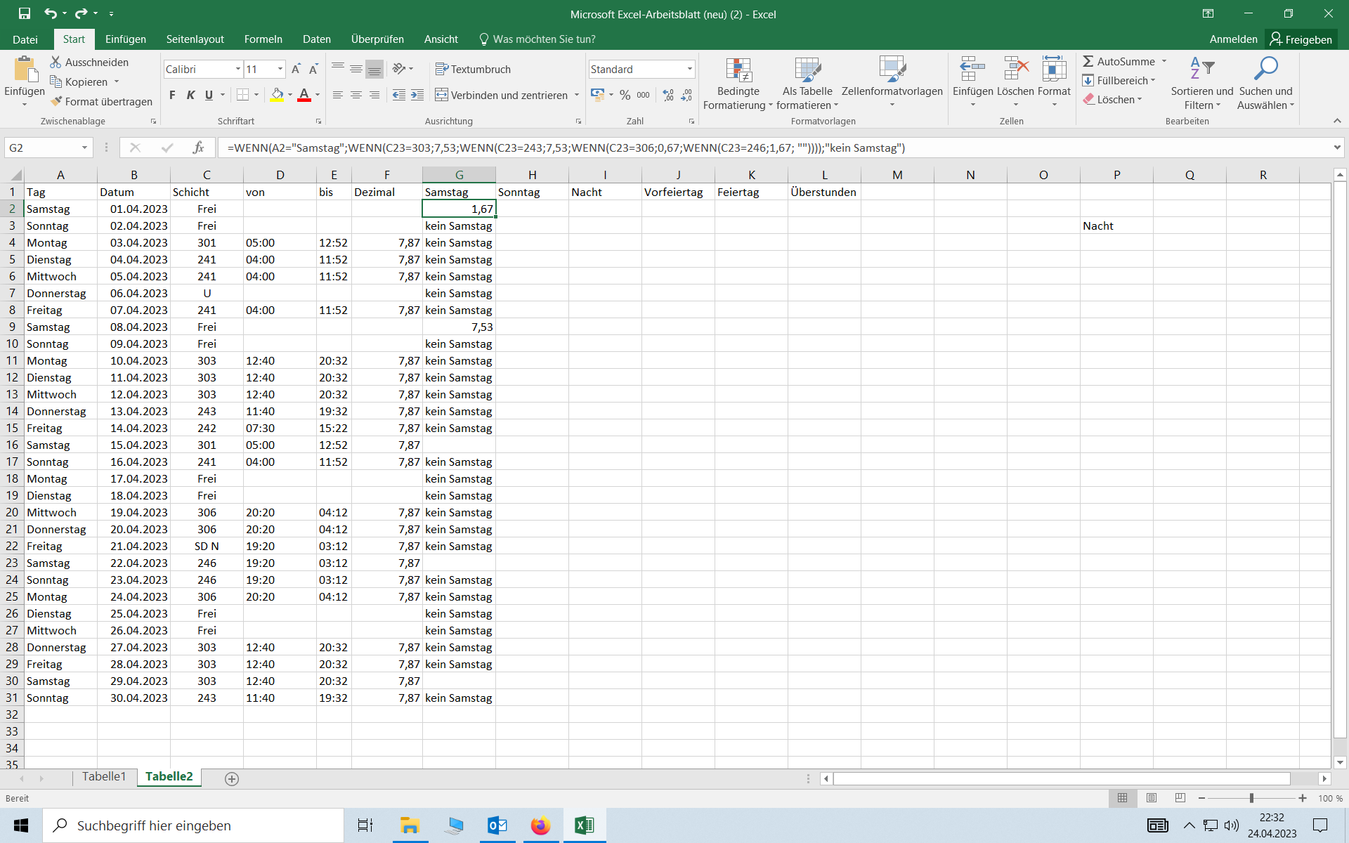

Die 301 und 241 sind Dienstbezeichnung. Allerdings fiel mir gerade auf, dass die 301 und 241 gar nicht benötigt werden sondern 303, 243, 306 und 246. Habe diese Funktion versucht. Die funktioniert soweit auch, allerdings steht da wo kein Samstag ist FALSCH drin. Wie werde ich das FALSCH los?
=WENN(A23="Samstag";WENN(C23=303;7,53;WENN(C23=243;7,53;WENN(C23=306;0,67;WENN(C23=246;1,67; "")))))
Wenn ich das richtig sehe, hast du keine "ELSE", wenn kein Samstag:
=WENN(A23="Samstag";WENN(C23=303;7,53;WENN(C23=243;7,53;WENN(C23=306;0,67;WENN(C23=246;1,67; ""))));"kein Samstag") müsste gehen
Funktioniert nicht. Da bekomme ich überall kein Samstag
steht denn in A23 auch Samstag?
Das "Kein Samstag" ist natürlich nur ein Platzhalter ;)
Wenn die Zelle leer sein soll, dann eben:
=WENN(A23="Samstag";WENN(C23=303;7,53;WENN(C23=243;7,53;WENN(C23=306;0,67;WENN(C23=246;1,67; ""))));"")
Das mit dem kein Samstag ist ja nicht das Problem. Schau mal da wo Frei steht setzt der Ziffern ein und da wo er die gewünschten Ziffern einsetzen sollte setzt er gar nichts ein
Schau dir noch mal ganz genau die Zeilen an, die du in deiner Formel referenzierst (vor allem ab dem zweiten WENN)

Schwere Geburt. Jetzt hats aber endlich geklappt. Vielen Dank für die Hilfe

Wenn du basteln willst, schau dir mal VLOOKUP (oder neuer XLOOKUP) an. Das lässt sich später einfacher erweitern bzw. warten als endlos verschachtelte WENNs
