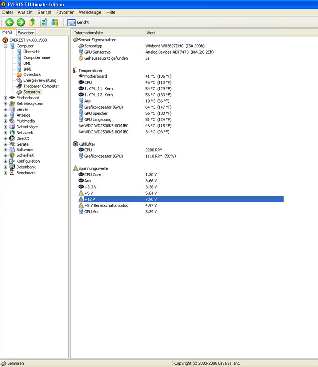

ich habe seid ein paar Tagen mit meinem Rechner (in der Signatur) Probleme, die Temps sind deutlich höher als sonst, er friert ständig ein, so das gar nichts mehr geht und ich einen Rest machen muß!
Ich vermute einen defekt an der Spannungsversorgung meines Rechners, entweder das Netzteil, oder das Mainboard. Ich habe auch vorne in meinem Gehäuse, so eine Super Flower Digi-Master SF-610 Gehäuseanzeige drin, die Anzeige flackert neuerdings auch von Zeit zu Zeit, soll heißen mal ist sie heller und mal etwas schwächer in der Beleuchtung der LED´s!
Jetzt meine Frage gibt es ein Programm, das besonders gut zum auslesen oder testen der Spannungswerte ist?
Der Wert hier in dem Bild, scheint mir ziemlich niedrig zu sein und schwankt auch ständig!
Was sollte ich tun, um mein Netzteil zu testen?
Nach ca. 10 Minuten in Betrieb hängt sich der Rechner einfach auf, die Temps steigen und dieser Wert geht in dem Bild immer weiter runter!
Was ist das den für ein Wert?

Besonders zuverlässig sind diese Programme leider alle nicht, am ehesten kann man noch den Angaben im BIOS trauen (Menü PC Healtzh Status bzw. Hardware Monitor), aber (halbwegs) sicher kann man nur mit einem Multimeter oder speziellen Netzteiltester gehen, wie er z.B. bei Caseking angeboten wird:
http://www.caseking.de/shop/catalog...ester-mit-LC-Display-20-24-Pin-ATX::4360.html
Die Spannung auf der + 12 V-Schiene ist für die Systemstabilität essentiell. Sie darf nach ATX-Spezifikation nur zwischen +11,4 und + 12,6 V liegen. Der angezeigte Wert ist daher viel zu gering und würde auf ein defektes NT schließen lassen; allerdings glaube ich nicht, dass bei weniger als 8 V auf der +12 V-Schiene der pC überhaupt noch laufen würde. Beschwören will ich's jetzt aber nicht ;)
Hast du die Möglichkeit, ein anderes Nt zu testen oder Deins in einem anderen PC?
