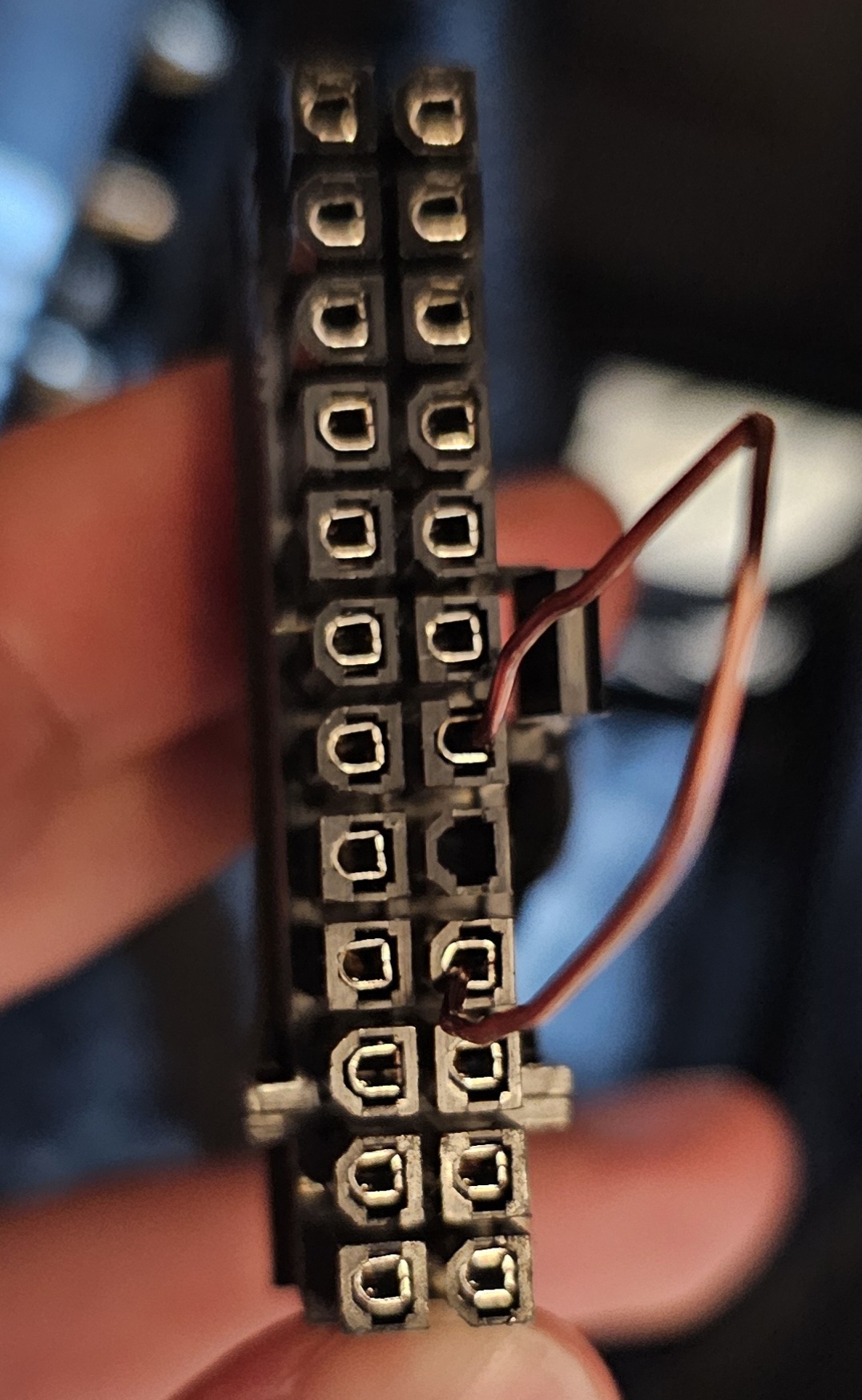

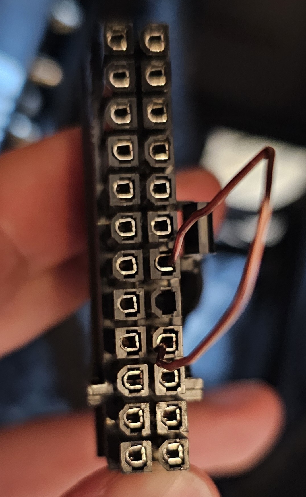

Ich hänge mal ein Bild vom "Überbrücken"-Versuch an. Ich habe außerdem eine 2,5 Zoll SATA HDD angeschlossen. Habe dann das Netzteil eingeschaltet (eben von O auf I) und es regt sich leider auch bei der HDD nichts. Evtl habe ich das Überbrücken nicht richtig hinbekommen? Ansonsten spricht es eher für ein defektes Netzteil.

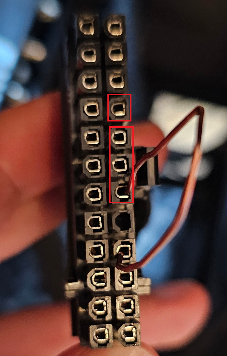

Du hast falsch rum gesteckt
Es sind auch sonst alle Stecker von Board und Graka entfernt?
Reaktionen: KreshTest
@VDC vielen Dank für die Anleitung! Es hat jetzt (leider?) geklappt. Die HDD springt an. Heißt das, dass mein MoBo (und damit vielleicht sogar MoBo, CPU, RAM etc.) hinüber ist? Wie kann ich das testen? Ein Netzteil auszutauschen um zu testen ist eine Sache, beim MoBo stelle ich mir das aber doch ein wenig anstrengender vor. Wenn es also einen "leichteren" Weg gibt, um es zu testen, wäre das super.

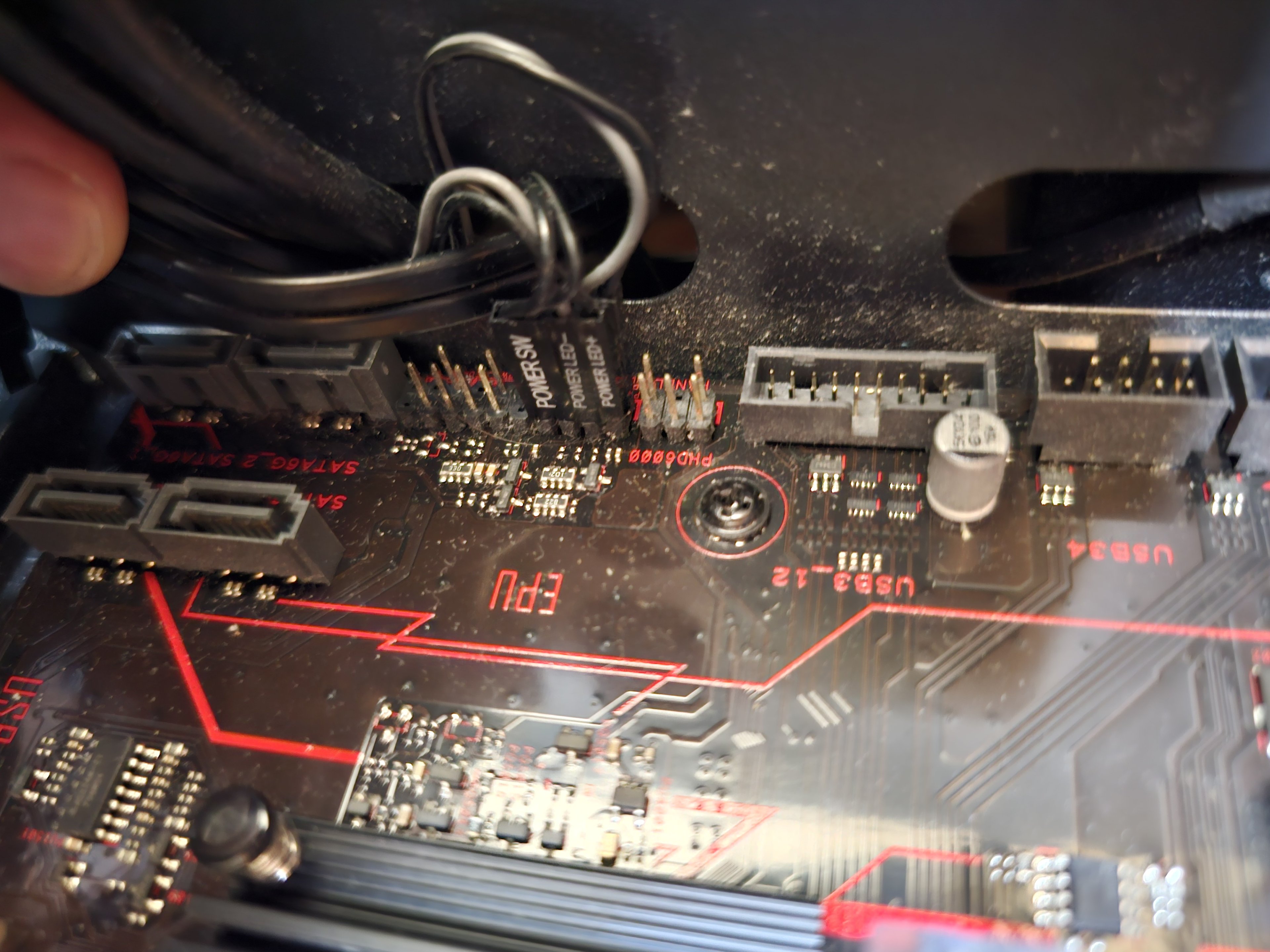

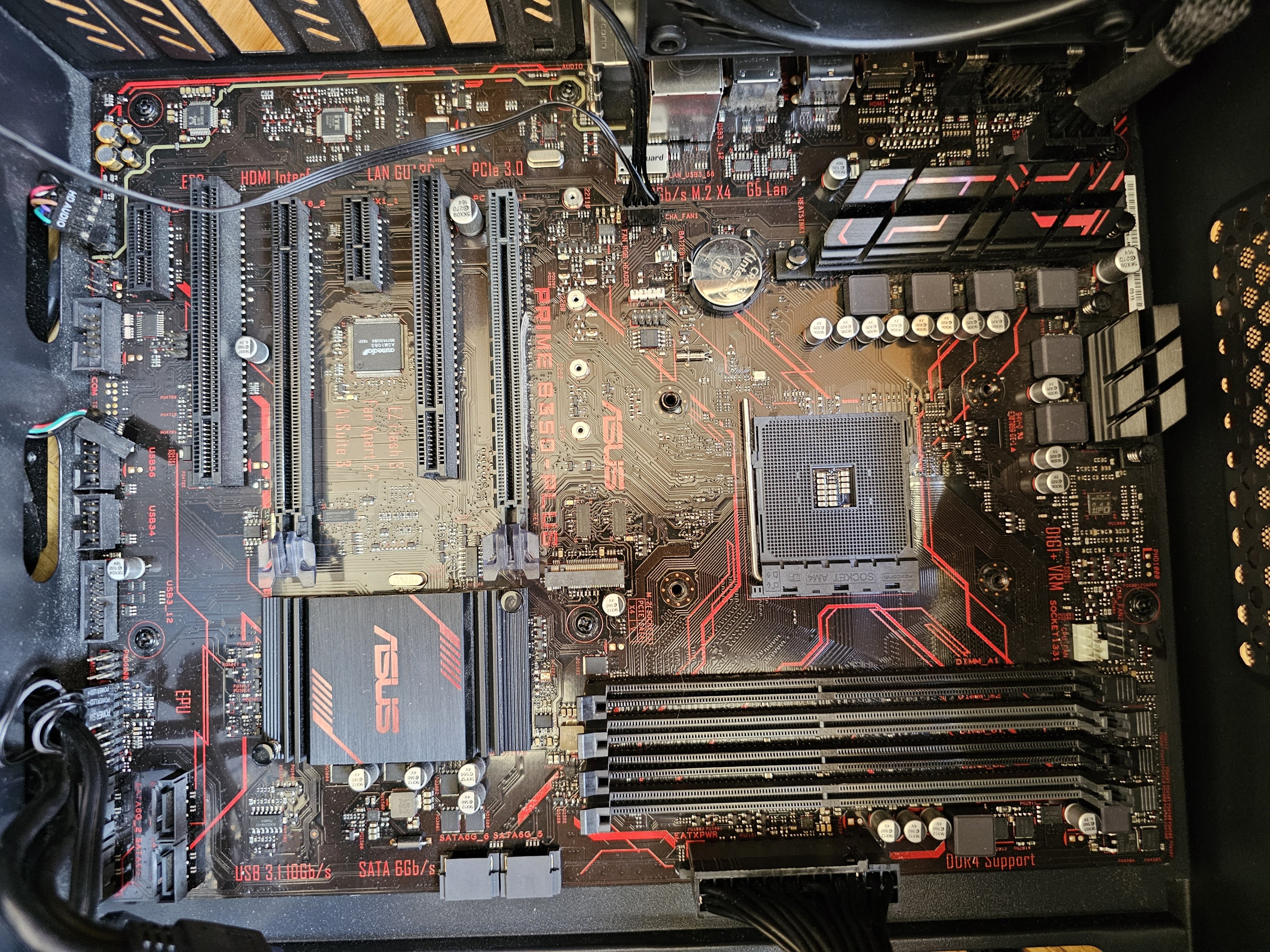

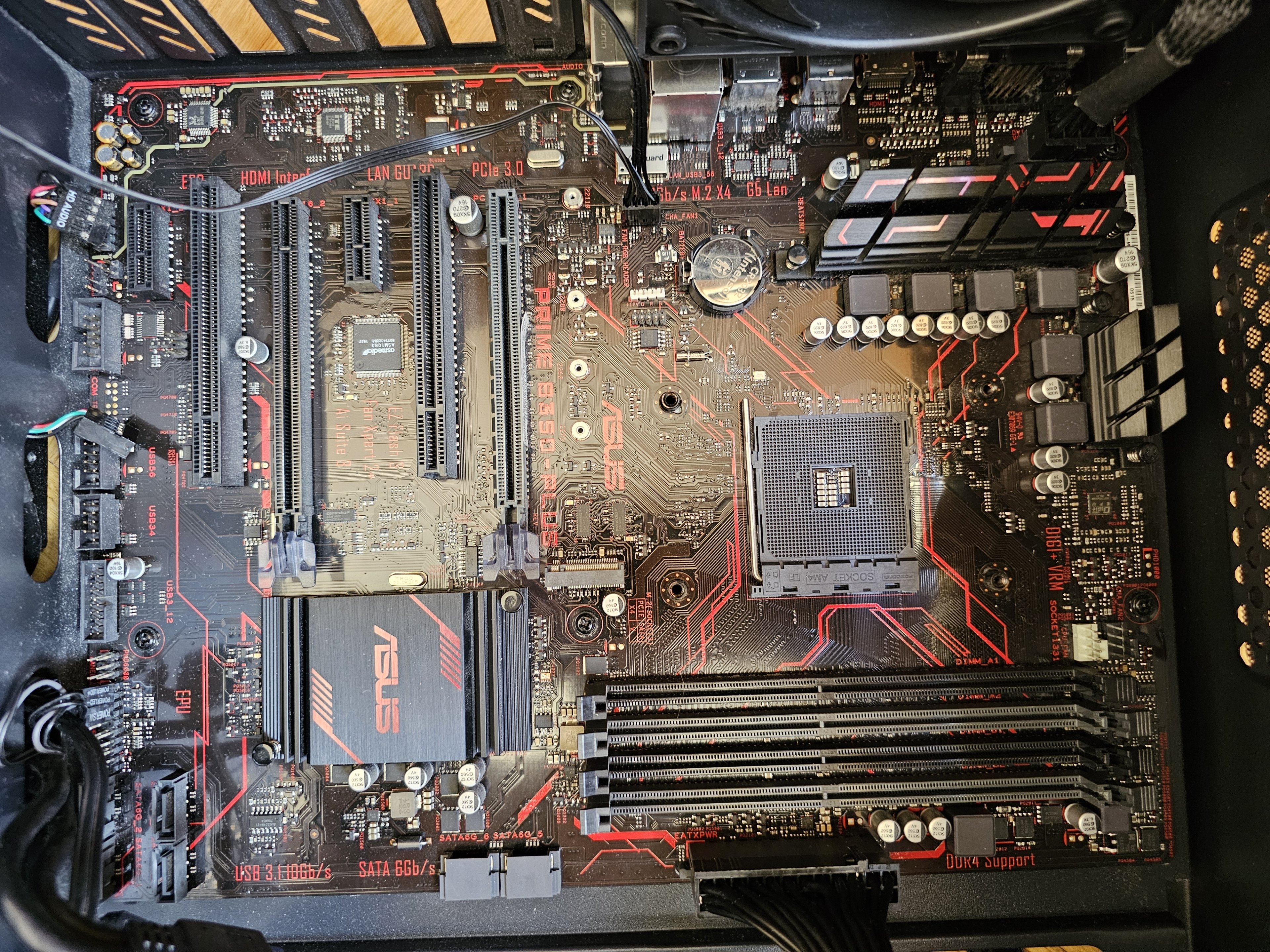

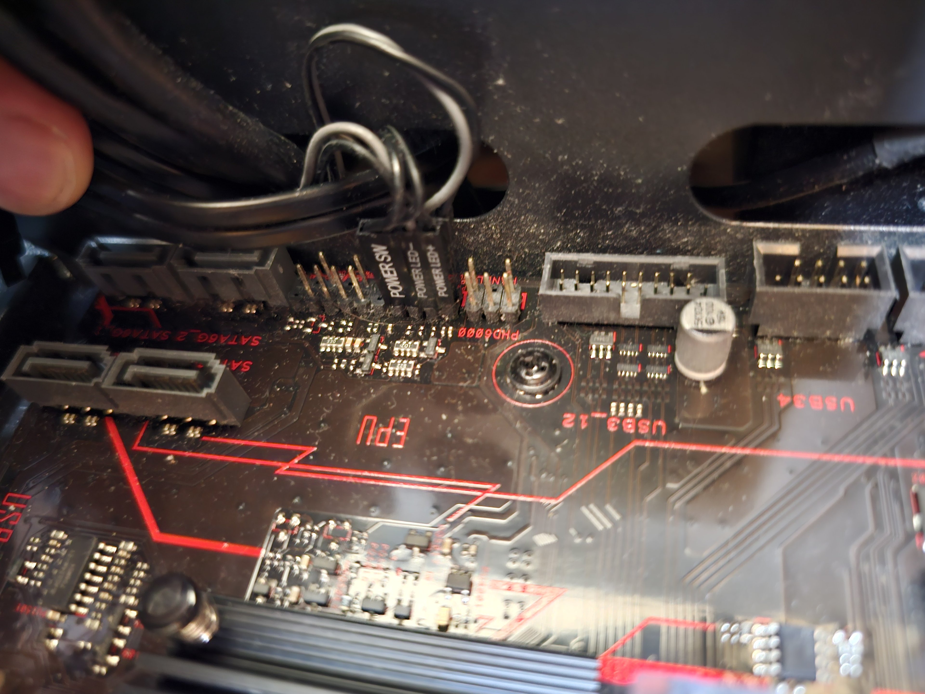

Hab die CPU nun entfernt. Leider passiert noch immer nichts. Ich hänge 2 Fotos an, wie es aktuell am Board aussieht. Es sind nur MoBo und CPU-Stecker vom Netzteil dran, sowie ein Gehäuse-Lüfter und Power-Button sowie Power LED angesteckt.
