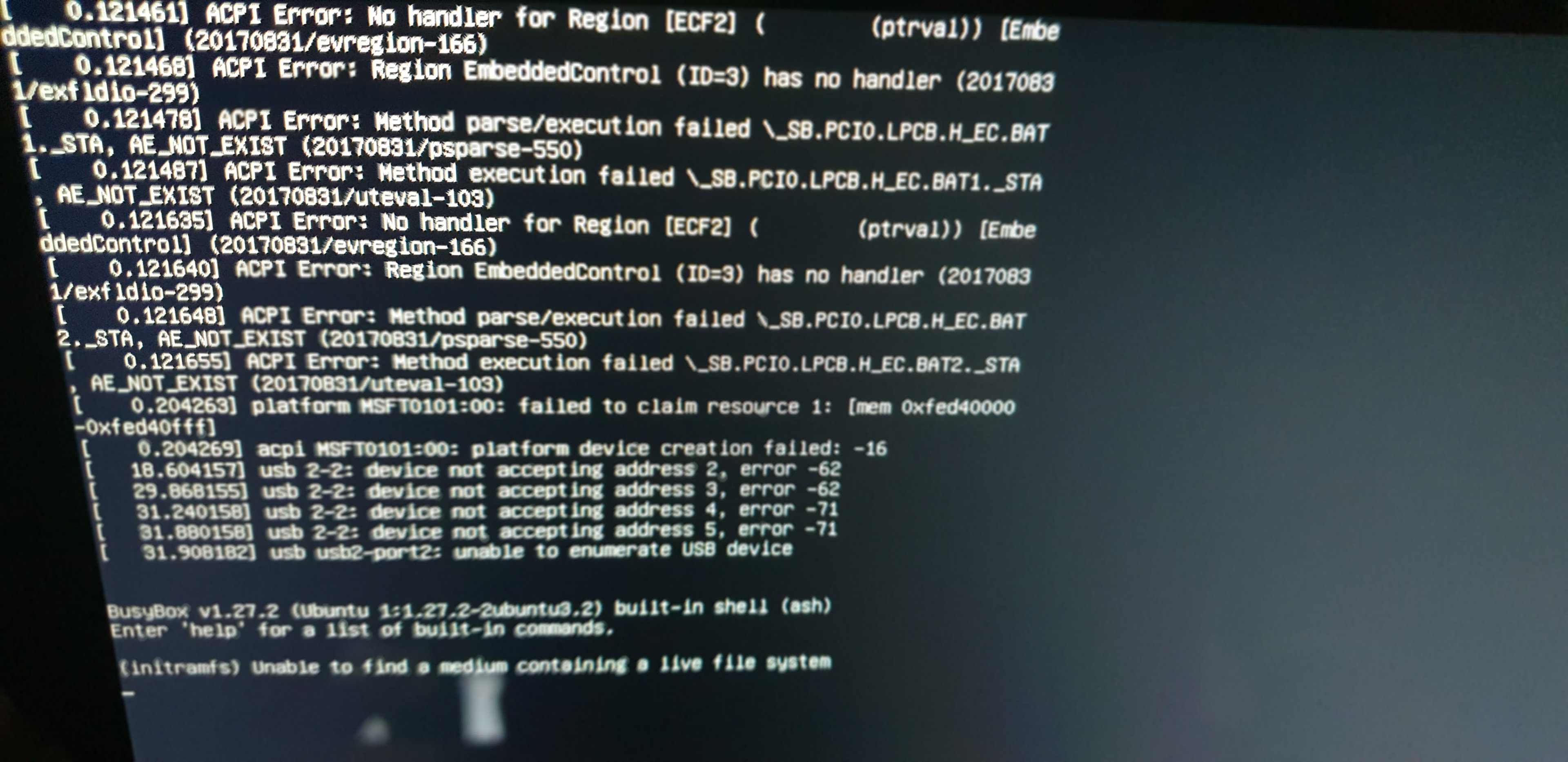

Beim Versuch zu booten bekomme ich diese Fehlermeldung, mit Rufus aufm Stick die ISO transferiert.
Woran kann das liegen?
"unable to find a medium containing a live file system"

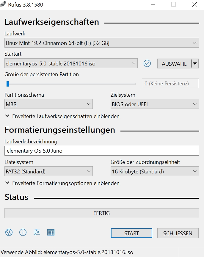

Welches ISO? Wird aber schwer zu raten. Nimm ein anders ISO. Hast du bei Rufus etwas mit "Persistent" oder nicht angehakt? Mit welcher Taste rufst du bei deinem Notebook das Bootmenü auf? Vielleicht liegt es auch am UEFI oder nicht UEFI-Boot. Im Bootmenü könnte der Stick zweimal auftauchen, eben einmal als UEFI und einmal nicht. Probiere beide Varianten.
Bei Rufus kann man auch das Zielsystem einstellen, ob UEFI, BIOS, beides, nur eines,...
Da bin ich bei deinem Laptop überfragt, ob der vielleicht UEFI-Only ist.
PS: Als erstes ein anderes ISO.
Du kannst ja zum Test auch ein Windows Setup booten lassen. Du darfst halt nur nicht über die Partitionsauswahl hinweg, bis dahin wird nichts überschrieben/gelöscht. Geht dort die Shift-Taste richtig? (Im Setup Shift+F10 drücken, dann kannst du in der Eingabeaufforderung tippen und testen.)
Edit: Und sry, dass das alles sehr unkonkret rüber kommt. Aber es gibt so viele Stolpersteine, da kann man häufig nur tüfteln und frickeln. Dein Stick scheint ja erstmal überhaupt zu booten, kommt dann aber nicht weiter. Ich würde wild raten, dass da irgendwie wegen UEFI-Boot der Stick von Rufus partitioniert wurde und irgendwas auf verschiedenen Partitionen des Stick verteilt liegt und die sich nicht finden.

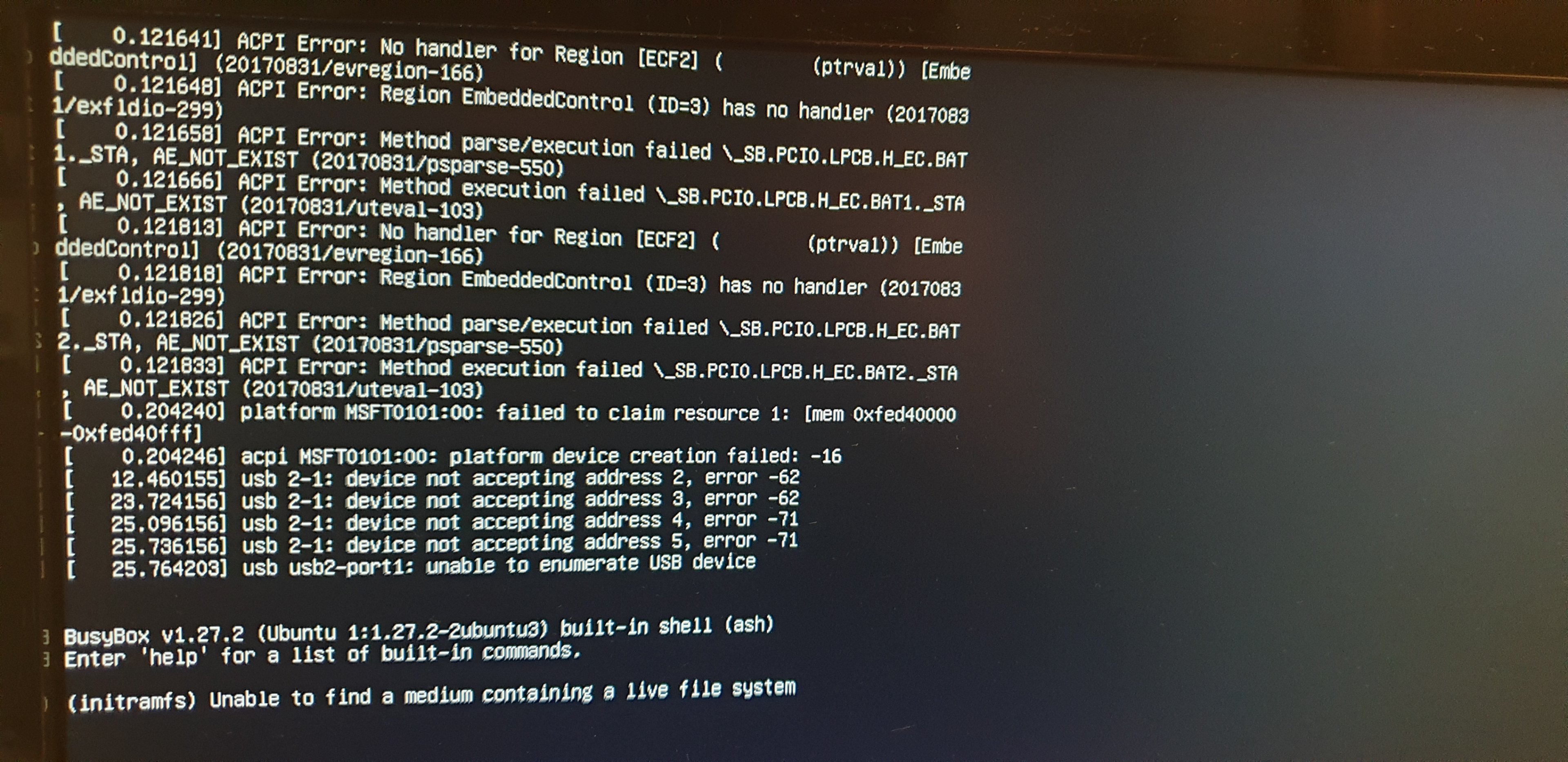

Es ist linux mint 64bit 19.2 cinnamon
ich versuch es mal mit elementary os
Ich boote über BIOs, uefi hat bei meinem laptop gar kein boot und ist auch sonst sehr limitiert in seiner funktionsweise
die rufus einstellungen siehe foto

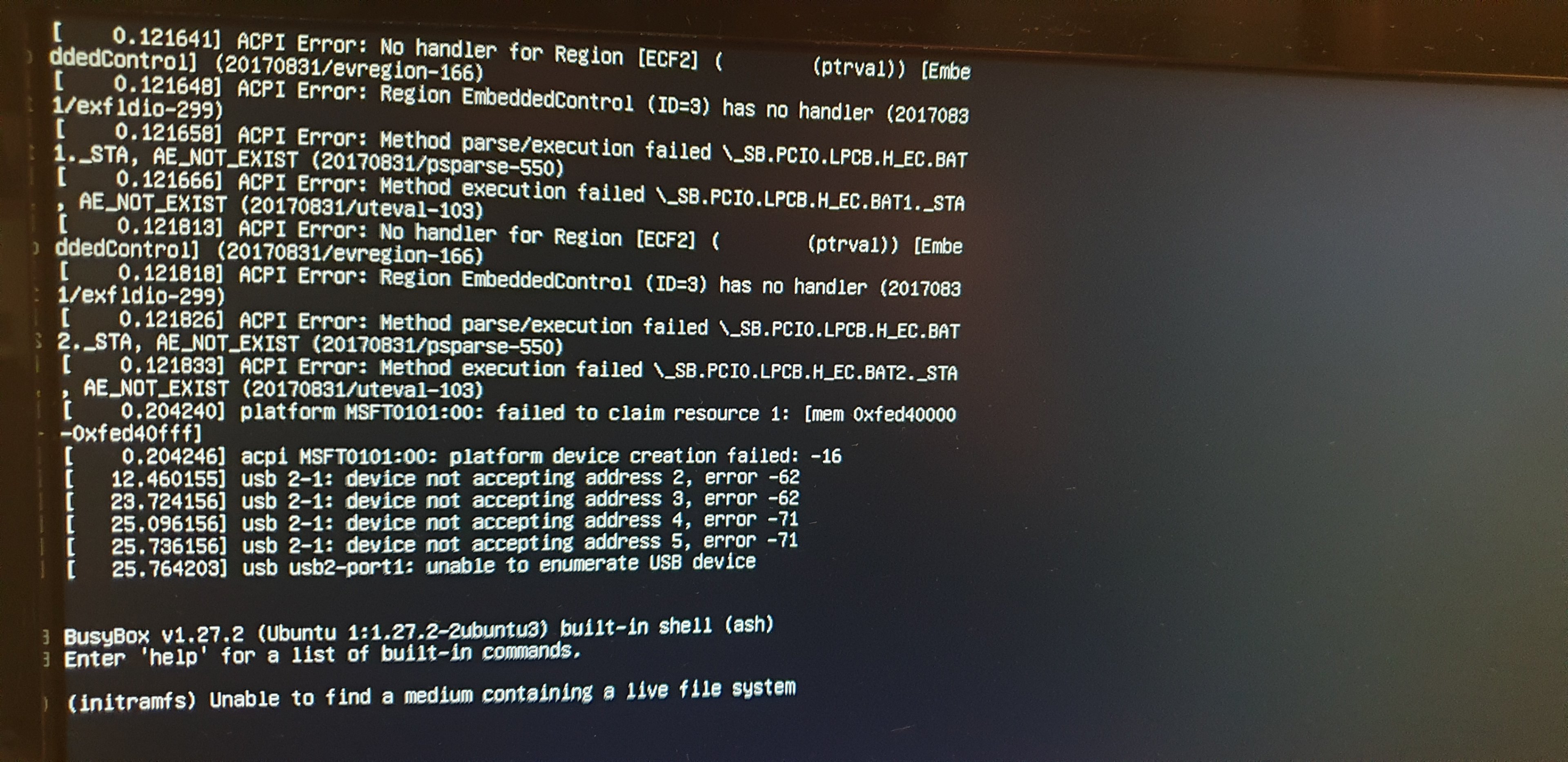

Gleiche Fehlermeldung

Sieht auch aus, als sei da was mit USB.
Kannst du einen anderen Stick versuchen?
Andere USB-Ports? USB 2 statt 3 und umgekehrt?
Zieh mal den Stick ab und steck ihn wieder dran.
Angeblich klappt das, wenn man das macht, "wenn die Punkte... blinken".
Genau habe ich das Bild nicht vor Augen und es wird sich von Linux zu Linux unterscheiden.
Quelle: https://askubuntu.com/a/948795
