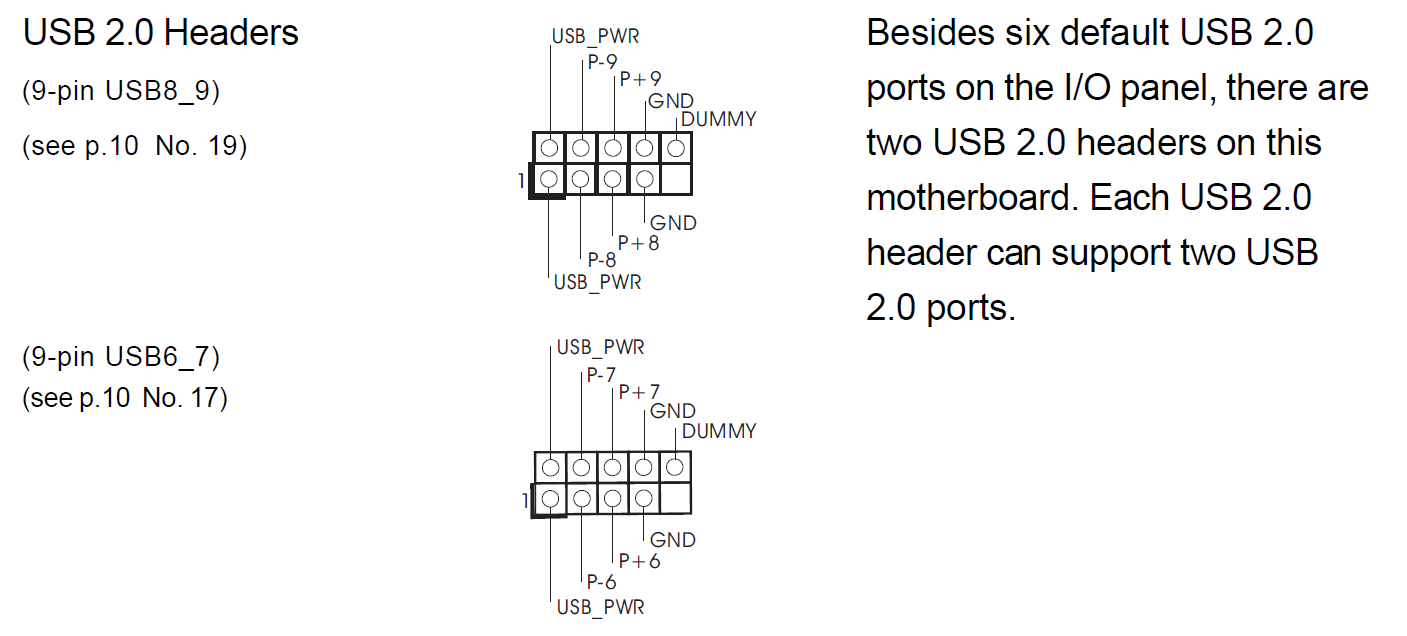

Mal eine andere Frage zu den anzuschließenden Peripheriegeräten. Wie du vielleicht weißt beherbergt jeder USB-Header auf dem Mainboard zwei Ports, d.h. mit einem Header kannst du beide Anschlüsse am Gehäuse verbinden, es ist aber trotzdem nur ein Stecker. Siehe dazu das Bild des USB-Headers im Anhang, das stammt aber von einem älteren Board.
Wie sieht es bei dem Cardreader und der Steuerung der Wasserkühlung aus? Belegen diese tatsächlich zwei Ports oder nur einen? Das erkennst du daran, wie der Stecker am Kabel des Gerätes angeschlossen ist. Vier Adern bedeutet ein Port, acht Adern heißt zwei Ports.
Wenn beide nur einen Kanal belegen kannst du eventuell den Header aufteilen. Mit Glück haben die Geräte bereits Pfostenstecker mit nur vier Pins, dann hast du es einfacher.
